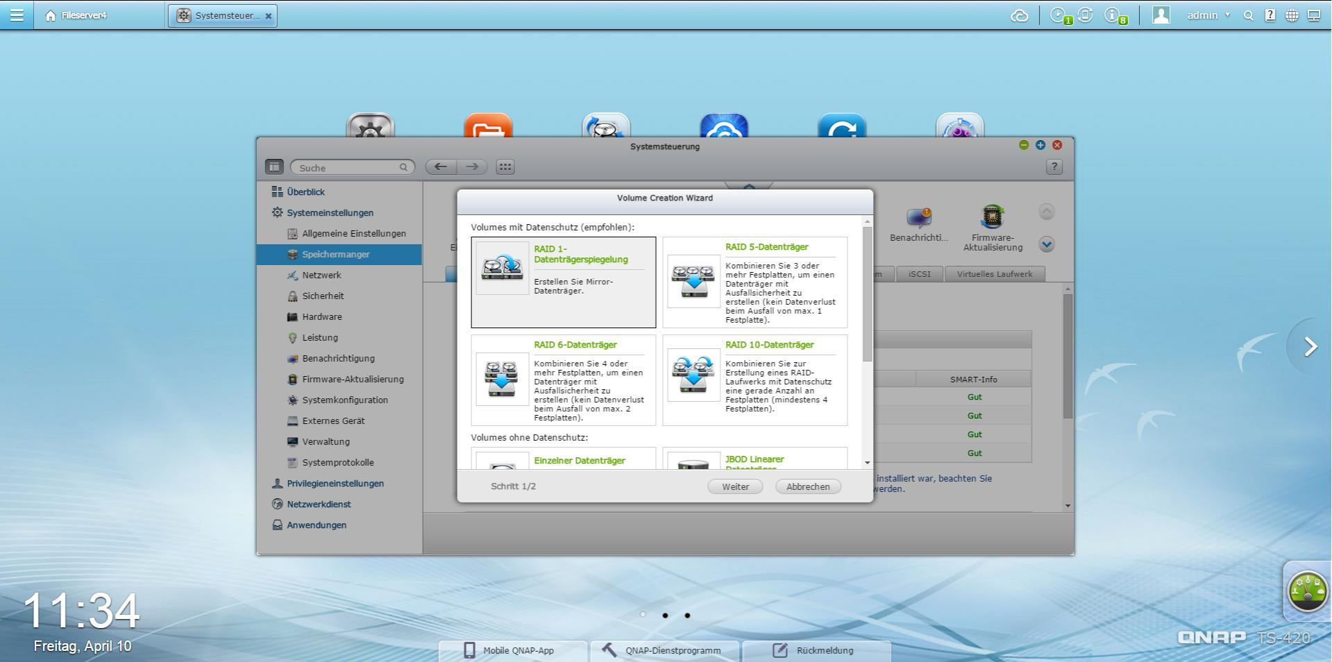

Die Frage ist nun aber, was möchtest du und was kann das Gerät? Eventuell kann das Gerät gar kein RAID-5? Da ich es nicht kenne, kann ich das nicht beantworten.

hier sieht ma was es alles kann ;D
