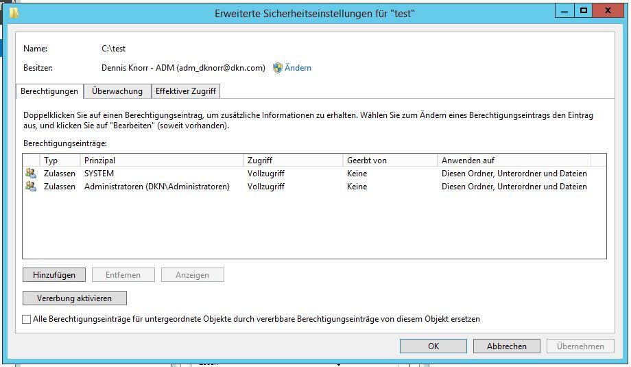

ich spiele gerade ein wenig mit NTFS Berechtigungen rum und bin dabei auf folgende Frage gestoßen:
Zu aller erst einmal der "Versuchsaufbau":
1x AD-Account
1x AD-Gruppe
mit folgenden Berechtigungen

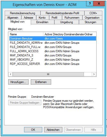

Der Admin-Account ist, wie zu sehen auf den Screenshots, ein Mitglied der Gruppe "Administratoren" durch die Gruppe "FULL_ADMIN_ACCESS".

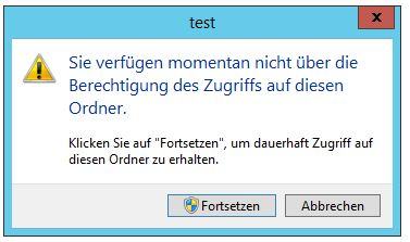

Erstelle ich nun einen Ordner mit diesen NTFS Berechtigungen , so erhalte ich beim Zugriff auf den Ordner die Fehlermeldung .
Nach einem Klick auf [Fortsetzen] wird der Zugriff zwar gewährt, jedoch wird dann zusätzlich der Benutzeraccount mit "Full Control" auf den Ordner berechtigt. Es spielt hierbei keine Rolle, ob die Gruppe "Administratoren", der Benutzeraccount oder etwas anderes als Besitzer eingetragen ist
Kann mir jemand dieses Verhalten erklären?
