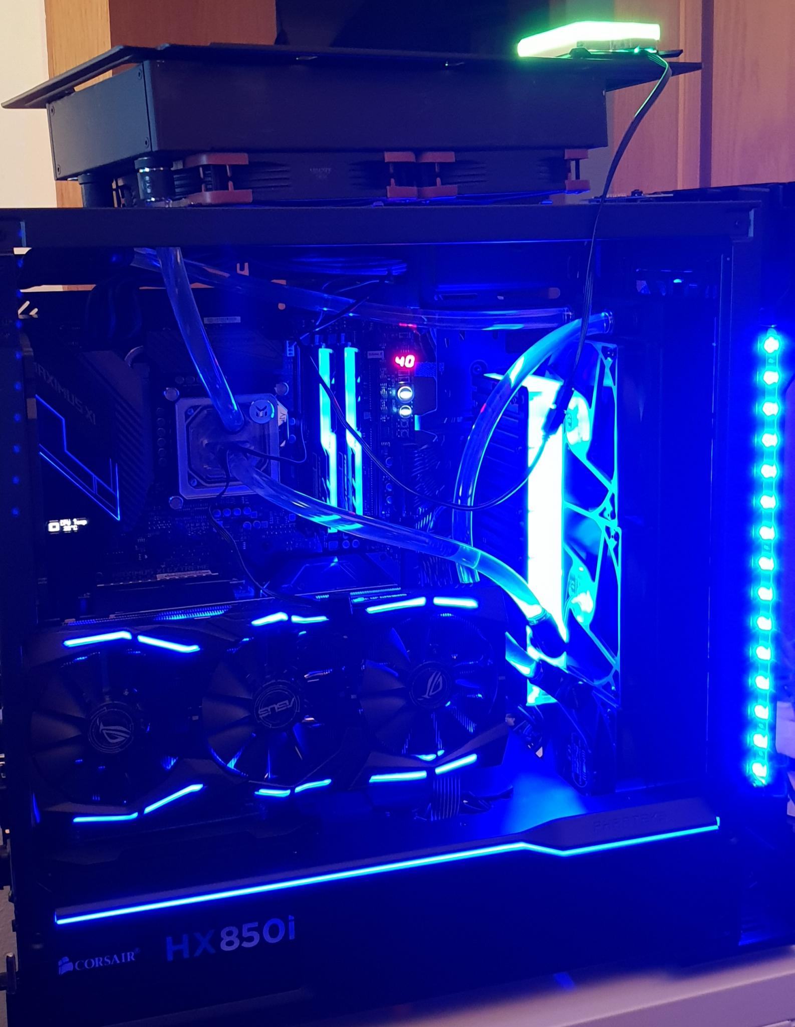

Guten Abend,
ich habe Probleme mit der RGB Beleuchtung des EK Water Blocks EK-Velocity RGB auf einem ASUS Maximus XI Extreme MB und wollte fragen ob mir hierbei jemand weiterhelfen könnte.
Mir stellt sich die Frage, ob die RGB-Beleuchtung des Kühlers mit ASUS AURA kompatibel ist? Ich habe alle RGB Komponeten (RAM, Reservoir, Grafikkarte und Gehäuse) über AURA auf die Farbe Blau eingestellt, nur der CPU-Kühler leuchtet grün.
Auch habe von dem Händler meines Vertrauens eine Ersatzlieferung bekommen, die ich teshalber oben auf dem Gehäuse liegen habe.
Mir zeigt sich nachfolgendes Verhalten
AURA - Kühler
rot - grün
grün - grün
blau - grün
Daher kann ich eigendlich ausschließen, das zwei Kanäle vertauscht sind.
Hat dazu vielleicht jemand eine Erklärung für mich?
Grüße,
Ingo
Ja, scheinen Kanäle vertauscht zu sein.
Wenn ich mich recht entsinne, kann man die Header in AURA sozusagen konfigurieren. Zumindest beim Strix X307-F, B350-F, X299-XE und Z370-F konnte ich das. Da wurde in einem sehr kurzen Ablauf abgefragt, welche Farbe dargsetellt wird und die Ausgänge dahingegend angepasst, sollten sie "etwas falsches" anzeigen. Das Problem ist nur, dass sich dies auch auf deine anderen angeschlossenen Komponenten auswirken würde.
