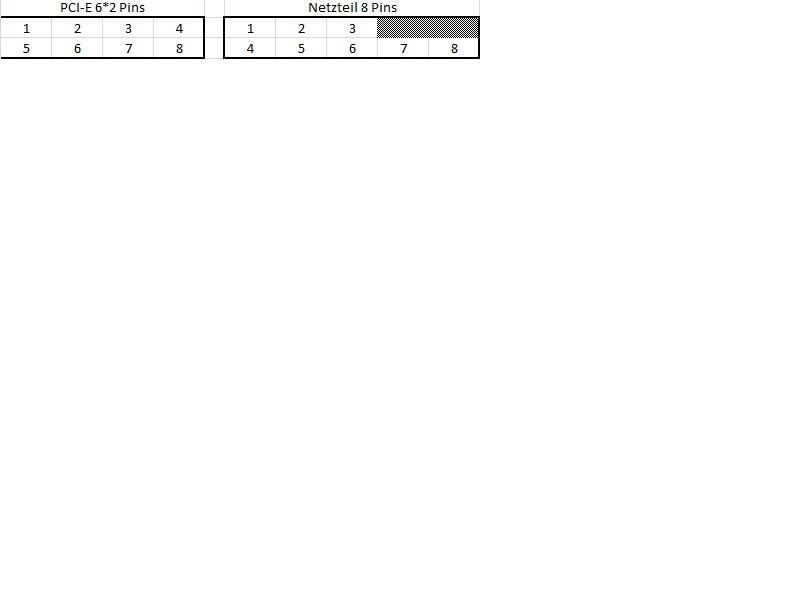

1.
Müssen die Positionen der Pins in den Steckern unbedingt eingehalten werden? Bei den PCI-E Kabeln sieht das gemäß Skizze wie folgt aus. Stecker.jpg
Ist es möglich die Pins so umzustecken, dass die Pins bei dem Netzteilstecker auch 4 Pins oben und 4 Pins unten haben?

1.
Müssen die Positionen der Pins in den Steckern unbedingt eingehalten werden? Bei den PCI-E Kabeln sieht das gemäß Skizze wie folgt aus.Anhang anzeigen 379362
Möglich ist das, allerdings wird der PC damit wahrscheinlich nicht mehr starten, da die beiden Pins auf Netzteilseite wahrscheinlich nicht belegt sind und dann auf dem 8-Pin-Kabel entweder vier Strom führen und drei auf Masse liegen oder eben drei Strom führen und vier auf Masse liegen.
Wenn Du Pech hast, Du eine gelbe Litze (d.h. +12V) von Position 8 auf Position 4 umsteckst und der Pin 4 im Netzteil auf Masse liegt, kann es dir das Netzteil und/oder das Mainboard grillen.
