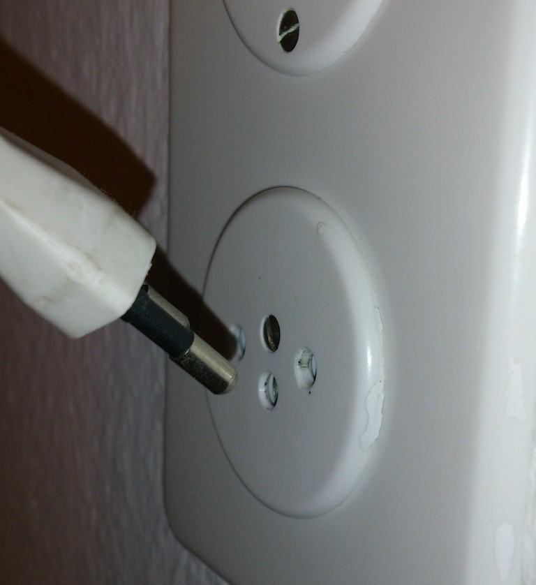

Bei einer Steckdose steckt man logischerweise einen Stecker ein, in der Regel waagerecht, so wie auf Foto 1.

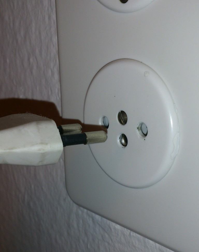

Aber ist es auch normal oder die Dose noch ok wenn man den Stecker diagonal, so wie auf Foto 2 zu sehen ist einstecken kann? Und vorallem das angeschlossene Gerät dann auch noch funktioniert?

Foto 1
Foto 2
Also du kannst du Stecker sowohl links und rechts als auch links/recht und untern einstecken oder was willst du uns sagen. Deine Bilder sind nicht wirklich aussagekräftig.
Ich finde schon, dass man da erkennt was das Problem ist. :hmm:
Laienmeinung: Ist völlig normal (die Kontakte bestehen i.d.R. aus 2 Metallplatten, zwischen die sich die Stifte vom Stecker schieben). Deshalb hast du auch oben und unten Kontakt. Allerdings sind das ja keine deutschen Steckdosen, in denen das rein mechanisch gar nicht möglich ist, den Stecker schief einzustecken.
Es gab mal Steckdosen da sind die Anschlüsse innen nicht extra abgedeckt bzw isoliert. Da kann es schon vorkommen, das man trotzdem Kontakt bekommt wenn man den stecker schief einsteckt. Wenn du ihn nach oben einsteckst, sollte kein Kontakt da sein.
Ich würde dir dennoch empfehlen die alten Dinger gegen neue zu tauschen :)
Denn wenn da alles so locker ist, kann es auch sein du kommst durch n dummen Zufall gegen den Schutzleiter, dann fliegt dir immer der FI raus.
Es würde mich aber stark wundern, wenn man den Stecker auch diagonal einstecken kann. Das passt doch mechanisch gar nicht, weil der Abstand der Löcher deutlich kleiner ist. Sollte das aber dennoch gehen, dann fliegt, wie schon angemerkt wurde, sofort der RCD. Sollte keiner vorhanden sein, dann hast du entweder einen funktionierenden Stromkreis, oder, wenn du den Neutralleiter erwischt, eine Brummschleife, bei der gar nichts passiert.
Das gleiche habe ich mir auch gedacht aber der TE scheint mit Diagonal was anderes zu meinen als wir darunter verstanden haben.
Wenn ihn jetzt richtig verstehe führt er den stecker nicht gerade in die löche links und rechts ein sondern schräg von oben bzw. unten.

Also, solche Steckdosen sind absolut normal in der Schweiz. Kann sein das diese Dose 10 Jahre oder noch älter ist. Gehe ich im Fachmarkt eine Dose kaufen, kann die durchaus genau gleich aussehen.
Schon einmal daran gedacht das eure Dosen und unsere NICHT gleich aussehen?
Und ja, mit diagonal und dem Foto zur veranschaulichung, meine ich logischerweise von oben nach unten einstecken. Eben so wie man es auf dem Foto unmissverständlich sieht.

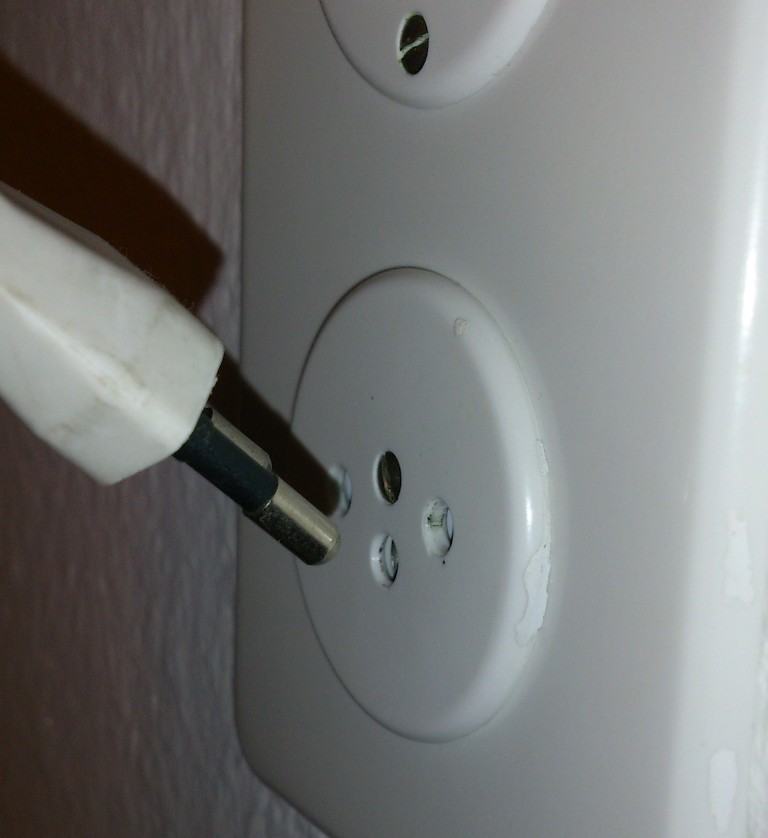

Und für alle die meine Threads mitverfolgen. Ich habe die Verwaltung nun mittels Verfügung soweit, das demnächst ein Fachmann vorbei kommt und die Elektrik prüft. Aber ich will mich darauf vorbereiten. Wobei er in 30 Minuten angeblich die ganze Elektrik prüfen kann, frage mich wie das geht. Da muss man doch jeden Verteiler, jede Steckdose demontieren und vorallem auch die Deckenlampen?? Aber das gehört nicht zum Thema, bitte nur die Steckdose.
Foto 1

Sofern du in der Schweiz wohnst, sollte dir der Steckdosen/Steckertyp doch bekannt sein - und falls nicht (da vllt neu hinzugezogen und noch keine Steckdosen gesehen): Google -> "Schweiz Steckdose" und schon weiß man weiter:
https://de.wikipedia.org/wiki/Stecker-Typ_J
Da steht unter anderem auch was zur Kompatibilität und damit sollte sich deine Frage auch größtenteils geklärt haben?

wie schon herrhannes oben erwähnt hat dürfte der Schutzkontakt unter der schraube liegen udn wenn du den stecker wie auf bild 2 reinsteckst entweder gar nicht funktionieren oder du hast dann spannung auf dem schutzleiter, was dazu führen würde wenn du einen FI/RCD hast das dieser dann auslöst da dies nicht der Fall ist. weiss ich jetzt nicht wo dein Problem ist.

Der Fachmann war hier. Drei Dosen werden demnächst ersetzt weil sie scheinbar defekt sind. Im Bad muss der Elektriker ebenfalls was nachrüsten was scheinbar seit 1995 vorgeschrieben ist doch nie gemacht wurde.
Ein paar Dosen sind einfach nur etwas ausgeleiert aber sonst noch intakt. Daher könne man auch den Stecker diagonal einstecken.
Im grossen und ganzen funktioniere aber alles so wie es sollte. Das es hinter der Dose rausfunkte hätte damit zu tun das die Dose nicht richtig Montiert war und die Kontakte eben ausgeleiert sind.
