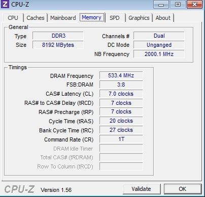

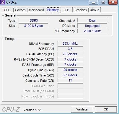

@Palomino2000
Was mich jetzt im Vergleich mit Deinen Benchmark Ergebnissen stört,sind die 4k Zeiten und die Zugriffszeiten,warum sind die bei mir so schlecht.
Hier mal die Sreenshots von CPU-Z

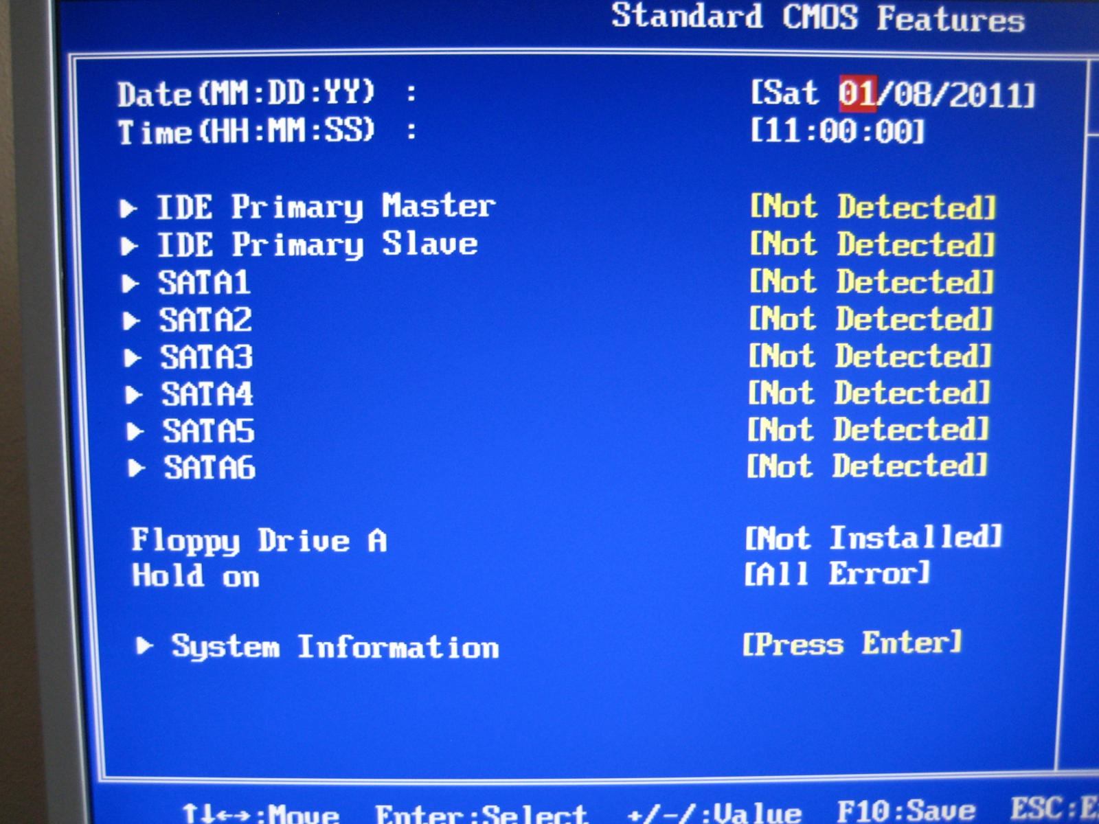

Habe auch noch ein Bild vom Bios mit angehängt,auf dem ersichtlich ist,das an keinem SATA Controller eine HDD zu sehen ist,warum auch immer

@Palomino2000
Die Zugrtiffszeiten sind eben das, was mich an bremsende Software (Antivrensoftware, permanenten Überwachung zwecks Backup, Indizierungsdienst usw.) denken lässt, ebenso wie an Stromsparmechanismen. Deine CPU läuft ja, wie in CPU-Z zu sehen mit 800 MHz im Leerlauf, das kann viel ausmachen.
AS SSD sagt ja amdsata, wenn AHCI nciht aktiv wäre stünde da (wie in meinem Screenshot) pciide und die 4k-64Thrd-Werte wären nicht besser als die 4k-1Thrd-Werte. An nicht laufendem ACHI dürfte es also nciht liegen.

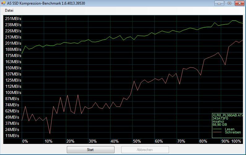

Ich habe jetzt nochmal den AS Benchmark durchlaufen lassen,einmal mit Norton,einmal mit deaktiviertem Norton und ohne INET Verbindung,ganz abschalten ging nicht mal mit dem Task Manager
Ich habe das Bild angehängt mit allen 3 Benches,von links nach rechts
Links war der erste versuch
Mitte war der zweite Versuch,eigentlich schon viel besser ohne eine Änderung vorgenommen zu haben
Rechts war der dritte Versuch ohne Norton und andere Programme,komischerweise wieder etwas schlechter, aber immer noch besser,als der erste Versuch.
Jetzt bin ich noch mehr verwirrt als vorher :confused:
Scheinbar macht das teil,was es will :haha:
die wichtigen read-werte sind in den 2 letzten benches prima .. nichts auszusetzen
die writewerte könnten in etwa wie auf dem letzten bench sein.. regelmäßig
du könntest noch deine energieeinstellungen überprüfen und im bios die energieeispareinstellungen abschalten und unter den win7 energieeinstellungen mal auf höchstleistung stellen
spürst du im alltagsbetrieb die unterschiede oder fällt dir das nur durch die benchmarks auf?
So,ich habe jetzt die Endergiesparmaßnahmen ausgeschaltet,allerdings bin ich jetzt etwas irritiert,da ich sonst alle anderen Sachen angeschaltet lies,zB. Norton
Was mich am meisten verwirrt,sind die Zugriffszeiten,die haben sich ja zum ersten Bench fast halbiert

deine werte sind absolut in ordnung!
die sandforce-ssd haben zum schutz der zellen einen mechanismus, der gut zu deinen benchwerten nach gebrauch passen.. mach dir keine sorgen alles in bester ordnung! genieß die geschwindigkeit
gerhard.. es ist zwar icht mehr zwingend notwendig... aber wenn du wieder ein test deiner ssd durchführen möchtest kannst du mal das neueste as ssd nehmen und den speziell für sandforce geeignete kompression-benchmark (unter werkzeuge) durchführen
Habe ich doch glatt gemacht :d
Ich hoffe,das sagt nicht wieder das krasse Gegenteil von dem,was wir bisher festgestellt haben :shake:
Völlig normale Werte.
(Die Zacken zeigen ein typisches Problem der Benchmarks: die Ergebnisse schwanken z. t. deutlich von Messung zu Messung. AS SSD schreibt fix je Test 1GB, CDM und ATTO in abhängigkeit von der Geschwindigkeit, auf schnellen Platten gerne mal einige Dutzend GB. Das nutzt natürlich die SSD stärker ab, liefert aber "stabilere" Werte.)
Die Prozente auf dem Screen von Gerhard geben dann die Abhängigkeit der Schreibgeschwindigkeit von der Komprimierbarkeit an? Sprich, Intel/Indilinx oder wer auch immer sollte dann eine mehr oder minder gerade Linie haben?
@AW312: Ja, ganz richtig erkannt. Dafür gibt es aber einen eigenen Thread (nsa666 ist der Autor des AS SSD Benchmarks).
mfg
gerhard... dein bench zeigt wunderbar wie normal deine werte sind ... schön komprimierbar und ohne auffälligkeiten .. also.. viel spaß mit deiner ssd ... und benchen kannst du jetzt lassen (ist stress für die zellen der ssd), bis du im alltag etwas merken solltest
