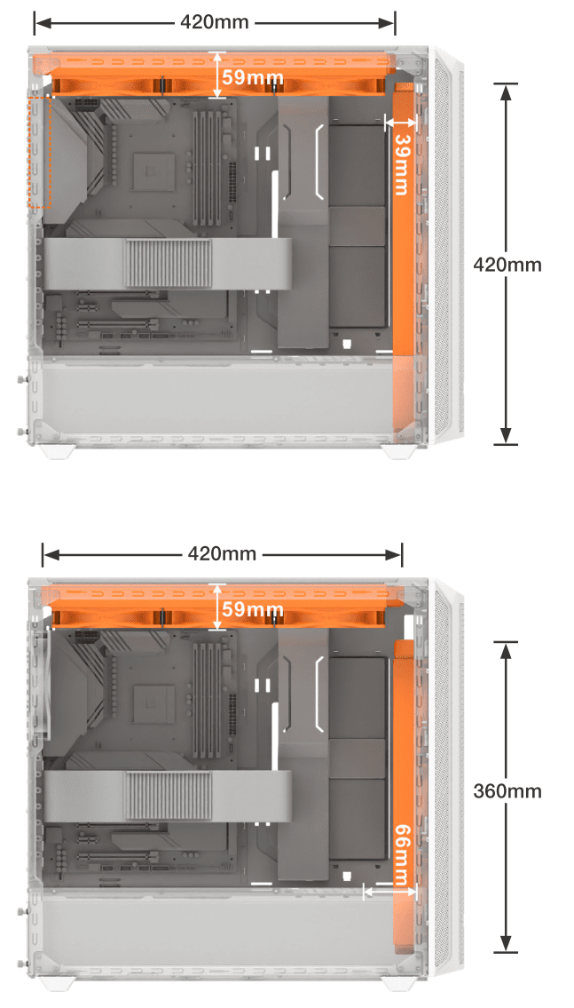

Hallo zusammen!
Das man im 800er Shadow einen 420 Radi bzw. eine AiO einbauen kann ist soweit klar und geht mit Maßen ja auch aus dem Handbuch hevor. Allerdings zeigt die Skizze nur den Radiator selbst mit Maßangabe und das ist mein Problem: Passt z.B. der 420 nexxos der Eisbär unter den Deckel? Mit der Vorkammer hat der ca. 460mm Länge. (Die Front bleibt oben frei, der Lüfter dort rückt dann etwas runter - so der Plan.
Die Frage ist, ob der Radi mit der Vorkammer tatsächlich passt oder ob eine kompaktere 420er AiO da rein muss?
Vielen Dank vorab!
Die 420mm sind immer nur das Maß der Kühlerfläche bzw. Radiatorlänge (3x 140mm Lüfter). Die Seitenkästen sind da nicht mit drin.
Wenn beQuiet das so angibt würde ich davon ausgehen das der Radiator passt, denn auch die beQuiet eigenen Radiatoren haben diese notwendigen Seitenkästen. Zwar bieten sie selber keine 420'er an aber die Konstruktion des 360'ers ist dahingehend ident.
