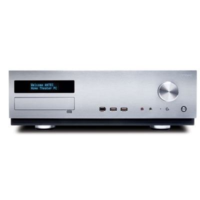

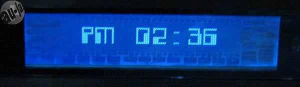

Hallo zusammen,
ich möchte mir einen HTPC bauen, und interessiere mich in diesem Zusammenhang für das Fusiion Remote Gehäuse von Antec in der schwarzen Version.
Allerdings habe ich zu Art und Ausführung des Displays widersprüchliche Angaben gefunden.
Am besten fände ich es wie hier in der silbernen Variante zweizeilig mit schwarzem Hintergrund wäre (Bild 1)
Die einzeilige Anzeige mit blauer Beleuchtung (Bild 2) wäre für mich ein klares Argument gegen das Gehäuse.
Könnte mir vielleicht einer der dieses Gehäuse bereits besitzt bestätigen, dass das Display bei der schwarzen Version wirklich (noch) so aussieht, da ich davon schon Bilder mit zweizeiligem Display gesehen habe.

Das auf dem Bild oben ist das VFD Display.
Unten das Bild ist das LCD und ich habe gehört das im Fusion nur mehr das untere also das LCD verbaut wird.
also ich habe das schwarze fusion aus meiner signatur. da ist zum glück ein lcd-display drin. wenn da ein vfd-display drin gewesen wäre, hätte ich es gar nicht gekauft, da ich lcd`s um längen besser finde!

Also ich wäre froh wenn in meinen Fusion das VFD verbaut wäre und nicht das LCD. So verschieden sind die Geschmäcker ;-)
Kann man bei dem Imon irgendwo auch die Schriftart festlegen wenn der HTPC aus ist? Denn die voreingestellte Schriftart ist ja mal voll für die Katz, da ist die 4 glatt ne 9 und solche Späße.

das ist beim lcd leider auch so. darüber rege ich mich schon die ganze zeit auf. da hat soundgraph wohl einfach großen mist gebaut!
Also auch im silbernen?
Was mir am LCD nicht gefällt, ist die starke Beleuchtung, sowie dass es nur einzeilig ist, ich denke da gehen doch Informationen verloren.
Wie gut kann man es denn von weiter weg ablesen?
Wenn ichs richtig in Erinnerung habe, hat das Standard iMon Display ja auch zwei Zeilen, und kostet inkl. Fernbedienung auf der Herstellerseite 99€.
kann man per software anpassen!
stimmt nicht. ich habe immer zwei gut lesbare zeilen wenn der htpc in betrieb ist.

im vergleich zu einem vfd, kann man das lcd vom sofa, also aus ca. 2-3 meter entfernung relativ gut ablesen!

Nur das Design des LCD Displays stört mich eben.
ich finde es wegen der besseren ablesbarkeit um längen besser als ein vfd. ich würde mir kein case mehr mit vfd-display kaufen! hatte ja vorher eines. deshalb weiss ich auch genau von was ich spreche, da ich den vergleich hatte!

nur von einem vfd hat man halt nichts, wenn man das auf weitere entfernungen, z.b vom sofa aus lesen möchte. die dinger sind da unlesbar. man sieht das da im gehäuse etwas leuchtet, das war es dann aber auch schon. das ist nicht der sinn eines displays. aber ok, das mit den verschiedenen geschmäckern stimmt.
In meinen AVR ist ein VFD verbaut und dieses kann ich bedeutend besser vom Sofa aus ablesen. kA wie mies das VFD von Antec/Soundgraph damals war, jedenfalls würde ich ein ordentliches VFD dem LCD hier vorziehen. Aber wie gesagt, das ist nur meine Meinung oder jeder hat eine andere.
ich hatte früher ein GMC AVC-M1 HTPC -case. da war ein ein soundgraph vfd eingebaut. diese vfd war für mich ein schlechter witz. ich glaube nicht, das sich die lesbarkeit (auf größere entfernungen) der soundgraphs-vfd`s, seither entscheidend verbessert hat. die haben ja noch nichtmal die existenziellsten probleme ausgebessert, das z.b die 4 wie eine 9 aussieht. das sind im vergleich zur ablesbarekeit kleinigkeiten. deshalb ist mit fast an sicherheit grenzender wahrscheinlichkeit davon auszzugehen, das diese vfd`s auf weitere entfernungen immernoch genau so schlecht abzulesen sind.
jedoch aktezptiere ich, das es da verschiedene meinungen gibt!
das ist wie gesag meine meinung.

Danke für die ausführlichen Antworten. Wenn ichs jetzt richtig verstanden habe, ist das Display vom Antec totaler Crap, sowie auch der IR-Empfänger.
Über das Belüftungskonzept lässt sich sicher streiten, auf alle Fälle aber könnte es besser sein.
Die Displays der Origen Gehäuse (die leider aus dem preislichen Rahmen fallen) müssten doch auch VFDs sein, siehe hier:

so wie ich das sehe, verbaut antec displays von soundgraph. soundgraph-displays werden auch von zahlreichen anderen gehäuseherstellern verbaut.
von dem soundgraph-vfd-display war ich wie gesagt nicht sonderlich angetan, aber mit dem lcd von soundgraph kann ich ganz gut leben.
in bezug auf den ir-empfänger kann ich dir nicht widersprechen:) aber auch hier gibt es scheinbar geteilte meinungen.
was für das genannte antec-case spricht, ist der sehr gute preis. wenn man bedenkt, das soundgraph-displays einzel fast schon 100e kosten, ist dieses gehäuse, das man für knapp 130e bekommen sollte, sehr günstig.

Habe auch noch bessere Bilder vom LC-Display gefunden, auf denen es gar nicht so schlecht aussieht.
