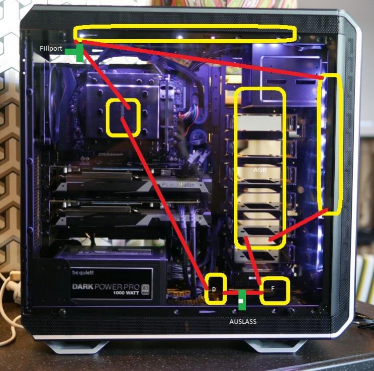

Ich wollte das System am höchsten Punkt, über einen Fillport füllen (der direkt am Radiator der oben verbaut ist, angeschlossen ist). Wenn ich vorher den AGB öffne, dann kann ich das System soweit füllen (über den Fillport), bis der AGB voll ist, zumindest war so der Plan. Die Pumpe stünde dann natürlich auch unter Wasser, da die ganz unten verbaut ist.
Zur einfachen Handhabung des Systems soll der Front Radiator ein X-Flow Modell sein, so dass sich dort weder Luft sammeln kann, noch Wasser in einer Schleife bleibt beim ablassen.
Klingt zumindest in der Theorie einleuchtend.

So hatte ich mir das ungefähr vorgestellt. Flussrichtung ist von Pumpe nach CPU (F=Filter, P=Pumpe)
Du musst fast den kompletten Kreislauf über den "Fillport" befüllen, das stelle ich mit langwierig vor, und musst am Ende den Rest sowieso über den AGB machen.
Sobald du die Pumpe einschaltest würde es beim Fillport heraus sprudeln bzw. wenn die Pumpe einmal gelaufen ist(mit geschlossenem Fillport) kannst du den nicht nochmal auf machen, da dort dann Wasser raus kommt und/oder wieder Luft ins System.
Wenn du es direkt über den AGB machst, übernimmt die Pumpe die meiste Arbeit du musst nur dafür sorgen, das sie genug zu saufen im AGB hat.
Das stimmt, aber leider ist der Fillport beim Photon 270 laut Reviews wohl sehr unangenehm zum Befüllen. Anstatt da mit einer Spritzflasche rumzuhantieren, dachte ich es ist einfacher es über einen Fillport zu machen. Also das System auffüllen über den Fillport, bis der AGB voll ist. Dann Fillport und AGB schließen. Pumpe laufen lassen und nur den letzten Rest dann noch mal kurz über den AGB nachfüllen, sofern das bei 700ml Kapazität nötig ist.

Ich habe mir vorgestellt, einfach einen Schlauch mit Trichter an den Fillport anzuschließen. Vielleicht über eine Schnellkupplung.
Kannst es versuchen, ist deine Sache, ich habe nur meine Bedenken und Gedanken dazu geäußert.
Es könnte also funktionieren? Mal schauen, vielleicht probiere ich es. Einen ganzen Liter per Spritzflasche da reinzupumpen erscheint mir nicht sehr verlockend, zumal das wahrscheinlich eine Schweinerei gibt, wenn man es nicht langsam genug macht. Der Photon AGB sieht wirklich scharf aus, aber über den Fillport bei dem Ding haben sich schon einige beschwert.
- - - Updated - - -
Ob es da Sinn macht, den zweiten Auslass des Radiators oben, während des Befüllens zuzumachen, damit da keine Blasen durch den Fillport kommen?
- - - Updated - - -
Es wird auch etwas eng werden über dem Fillport des AGBs, da ich gerne noch zwei 3.5 HDDs unterbringen möchte.
Und wenn du den AGB einfach umdrehst?
Den "Fillport" nimmst du dann als Ausgang zur Pumpe und hast oben dann 3 Anschlüsse.
1xRücklauf aus dem Kreislauf mit Fallröhchen, damit es nicht plätschert und das Wasser unter dem Wasserspiegel im AGB rein kommt
1xFillport
1xentlüftung während des Befüllens
1xFillport
Die Idee ist gut, wäre auf jeden Fall einen Versuch Wert. Allerdings steht nirgendwo wie groß der Fillport ist, die Öffnung ist nicht standard. Angeblich soll es von XSPC einen Adapter geben, aber den habe ich leider weder auf deren Seite noch irgendwo zum Kauf gefunden. Bin mir auch nicht sicher, ob man ein Fallröhrchen einbringen kann, da ist unten eine Art Scheibe verbaut, die einen Teil der Löcher zu verdecken scheint. Ist schon verwunderlich, warum die das nicht ein wenig benutzerfreundlicher designed haben.
Ungerne, ich finde es gibt keinen der optisch auch nur ansatzweise an den photon 270 rankommt und wenn man sich schon die Mühe mit Hardtubes und den dazugehörigen nicht gerade preiswerten Fittings macht, dann muss man halt auch das nicht ganz ideale Befüllen in Kauf nehmen. Ich denke ich probiere es einfach mal. Falls das mit dem Fillport nicht klappt wie geplant, nehme ich halt eine Spritzflasche oder kippe das Gehäuse beim befüllen leicht. Beides soll klappen, dauert halt nur nen Tick länger als normal.
Mir gefälllt der schon extrem. Schönheit hat eben seinen Preis und in diesem Fall geht es auf Kosten der Handhabung ;)
