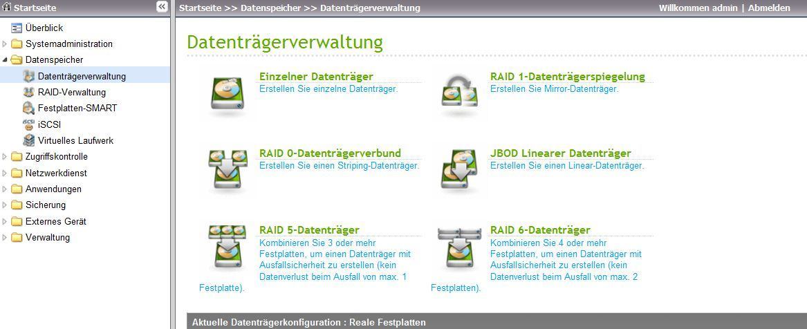

Hallo, will mir obiges NAS von Qnap kaufen aber ich konnte leider nirgends herauslesen ob man die Festplatten zwingend im Raid 0 oder 1 laufen lassen muß oder ob man sie auch einfach als 2 getrennte Platten ansprechen kann.

geht auch einzeln ...so siehts bei einem TS410 aus

Gut dann hol ich mir mal das Teil und vielen Dank fuer die Antwort.

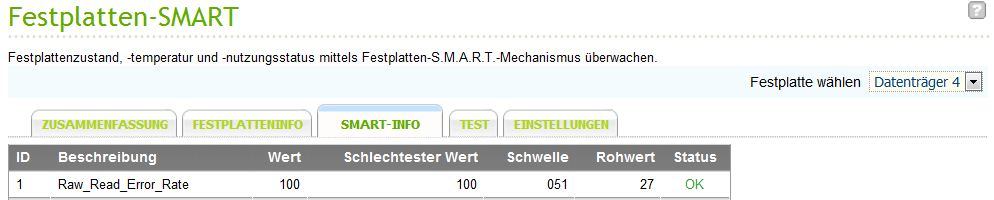

Nun meine Frage bzg. der Raw_Read_Error_Rate die mein Nas nach dem Fehlercheck beider Hdds auswirft.Die erste hat bis ca. 68% bereits 412 Fehler und danach hab ich den Test gestoppt und die 2te ueber Nacht durchlaufen lassen diese hat "nur" 12 Fehler.
Will eigentlich beide Platten zurueck gehen lassen da man nicht weiß ob sie noch mehr bisher nicht aufgetretene Schaeden abbekommen haben.Bin ich da im Recht oder muß man diese Fehler bis zu einem bestimmten Wert tolerieren? Festplatten-Smart des Nas zeigt hinter der Zeile ein gruenes OK an.

ja , du bist im Recht! ...wie hast du die Platten (welche? ,sind sie in der Kompatibilitätsliste? ) getestet , welche QNAP Firmwareversion ?
...du hast bei Onlinebestellungen ein 14tägiges Rückgaberecht ;)

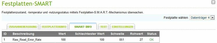

...bei der RAW Read Error Rate wirst du ab der Schwelle gewarnt, erst dann wirds ernst , meine Samsung F3 im Bild hält seine 27 schon eine Weile , sie ist aber erst 700h gelaufen
