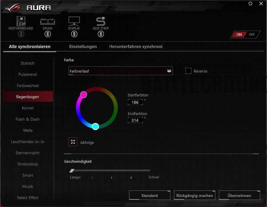

für ein Projekt möchte ich Lüfter (Alpenföhn Wing Boost 3 aRGB) mit der Aura Software Statisch mit einem Farbverlauf leuchten lassen.
Ich bekomme es aber einfach nicht hin. Ist es überhaupt möglich?
Die Lüfter haben zwar mit der obrigen Einstellung den Gewünschten Farbverlauf, Aber leider nicht Statisch.
Wenn ich auf Statisch stelle, ist kein Farbverlauf auswählbar.
Wäre nett, wenn mir jemand helfen könnte :)
Danke!

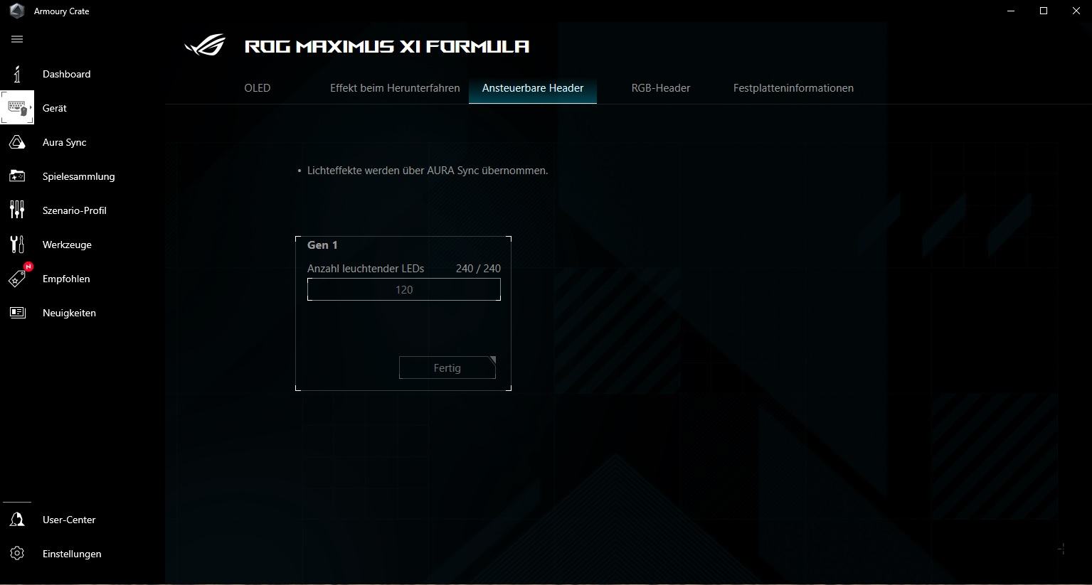

Wahrscheinlich müsst du in der Asus Aura Software den RGB Header auf Gen1 stellen.
Oder du verwendest nicht die aktuelle Asus Aura Creator Software.
Asus Creator ist doch wieder was anderes oder?
Sorry, das nennt sich Armoury Crate Software, die Aura Software ist darin enthalten.
Wenn du nur die alte Aura Software installiert hast, ist das auf jeden Fall falsch.
Wo mache ich das?
Die Einstellung RGB Header GEN1 ist irgendwo in den Settings von Armoury Crate versteckt, Becolux hatte ein ähnliches Problem (Zitat unten im Spoiler).
Die Ursache durch Zufall beim rumklicken gefunden. In den Tiefen von Amoury Create kann bei Gerät > Mainboard in der Registerkarte "Ansteuerbare Header" zwischen Gen1 und Gen2 umschalten.
Es stand scheinbar im default auf Gen2. Nach dem umstellen auf Gen1 funktionierte sofort der einzelne und über den Hub nun auch alle LEDs im Sync.
Damit läuft nun alles wie gewünscht.

Statisch bedeutet nur eine Farbe und sonst nichts.
Selbstverständlich kannst du einzelne Farben an den einzelnen LED auswählen, aber nicht auf Statisch.
Und wie? In Aura scheint das nicht zu gehen.
Wenn mein Lüfter z.B. 9 LED´s hat, dann möchte ich 3 in Rot, 3 in Blau und 3 in Orange leuchten lassen(Nur Beispiel).
...aber nicht auf Statisch.
Damit meine ich nur, dass die Farbe fest stehen soll.
Ich bekomme meinen gewünschten Farbverlauf ja mit den Gewünschten Farben im Regenbogen hin, aber diese wechseln ständig. Ich möchte die gewählten Farben der LED´s aber konstant.
