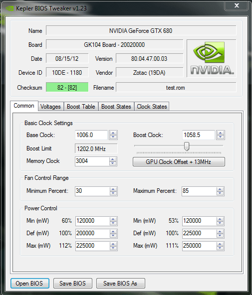

Ne andere Frage.... Wie krieg ich den Vcore höher oO ? Weil mit höherem Vcore sollte auch noch mehr drin sein oder ? Hab mir jetzt den "Kepler Bios Tweaker" geladen, nur mit dem kann ich den Vcore auch nur auf maximal 1.215mV pushen.... Das kann doch nicht alles sein, oder ? Solang meine Temps in Ordnung sind könnte ich ja auch zB 1.25 oder 1.3 mV anlegen oder ?
/PS:
Hab mein BIOS editiert und geflasht. Hab das Vcore max. auf 1.215 angehoben und in der "Power Control" die Werte von hier übernommen 8pguyk.png.
Jetzt schmiert aber Kombustor und der Heaven Benchmark selbst bei 0 übertaktung bzw. nur Vcore Erhöhung ab .... wtf wieso das ?

Aber was ist mit meinem Problem aus dem Post davor. Der "Heaven bench." und "Kombustor memory burner" verursachen jetzt direkt einen Treiberabsturzt, auch wenn ich das Power Level zB nur auf 80% stelle und den Vcore auf +1,75mv. Aber woran liegt das ? Hab beim flashen des Bios ja sonst nix geändert, hat auch funktioniert, seh ich ja auch am Vcore.
/Edit: WIeder zurück geflasht, jetzt funktionierts auch wieder. Aber woran liegt das ? Will den Vcore erhöhen -.- Und lässt sich der Vcore nicht auf mehr als 1.21mV anheben ?

Du hast nicht wirklich ne 660 mit Werten einer 680 geflasht und wunderst Dich jetz warums doof ist???

flashe NIEMALS ein BIOS von ner anderen Karte! oder deren Werte! flashe NUR was Du stabil getestet hast!
mehr V als 1,21 kannste nicht einstellen. auch nicht mit Tricks.
dafür brauchste ne andere Karte, eine mitm LN2 BIOS. und erst damit klappt es mit tricksen.
ansonsten gebe ich Dir gerne meine Bankdaten, dann kannste Deine Kohle loswerden, es riecht in Deiner Butze nicht nach verschmorter Elektrik und ich geb eh gerne Geld aus.
