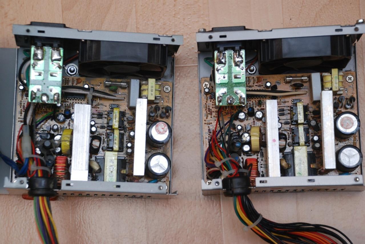

Bild 1: Zwei (fast) identische Netzteile, eines besitzt eine (passive) PFC, das andere nicht.

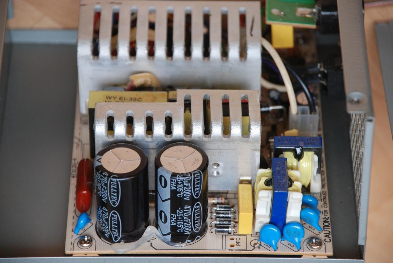

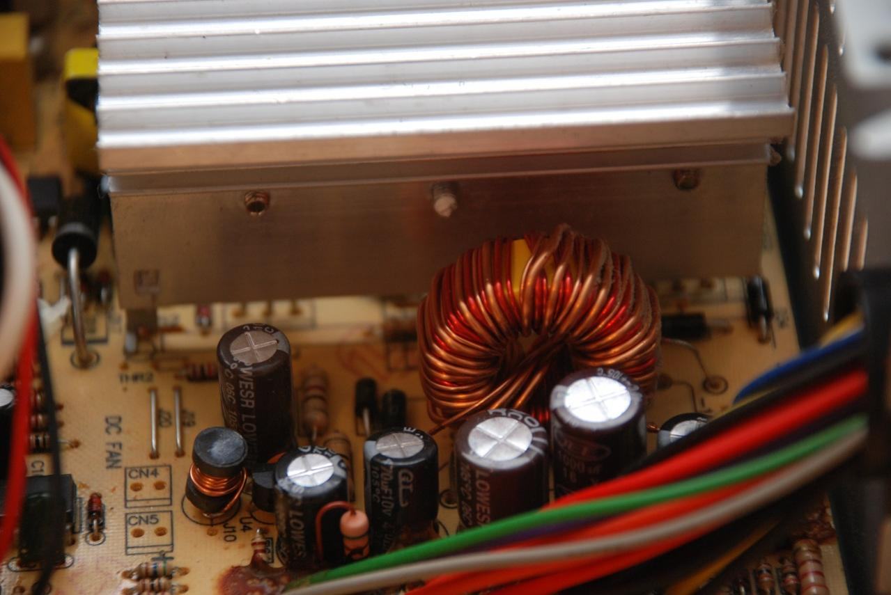

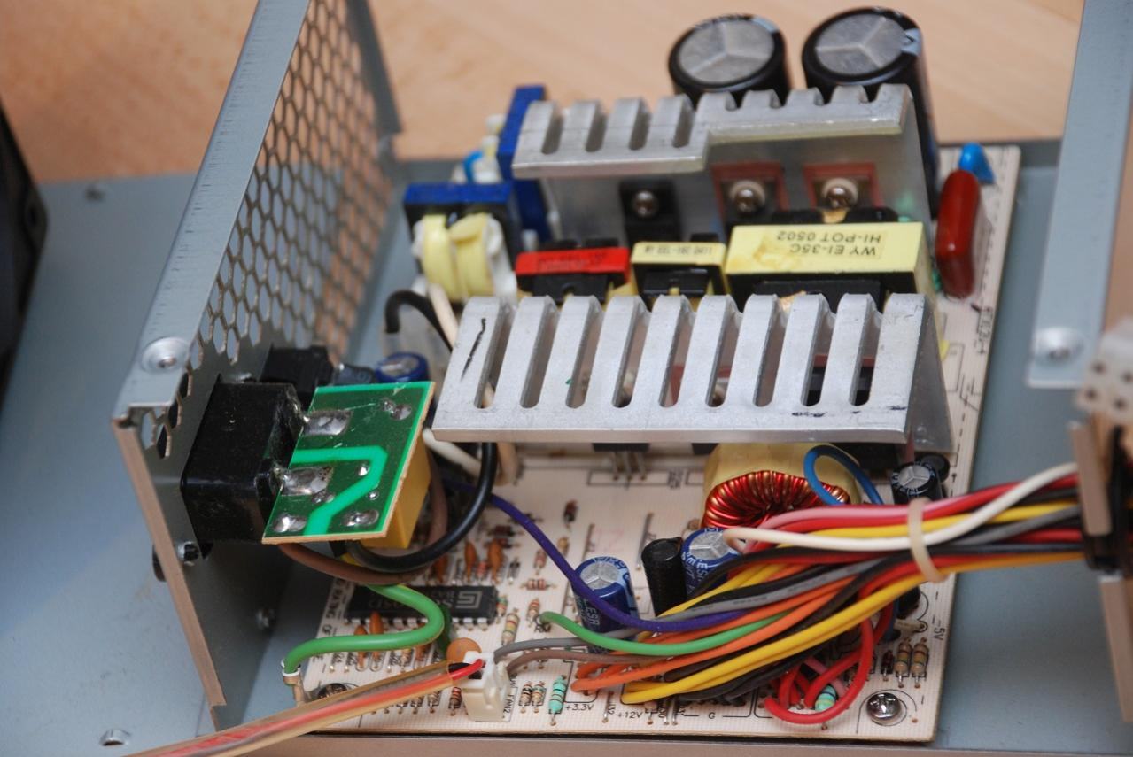

Bilder 2 bis 4: Noch ein Netzteil ganz ohne PFC! Man sieht sogar die Lötpunkte, die mit "PFC" beschriftet sind, aber unbestückt gelassen wurden.
Frage A: Abgesehen von der grottenschlechten Effizienz dieser Netzteile ohne PFC, sind die überhaupt halbwegs sicher? Dürfen inzwischen überhaupt noch Netzteile betrieben werden, die überhaupt keine PFC besitzen? Ob man sich trauen kann, aus diesen Dingern (mit 300W und 400W beschriftet) ungefähr die Hälfte der angegebenen Leistung rauszuziehen, ohne daß es knallt und die Sicherung fliegt?

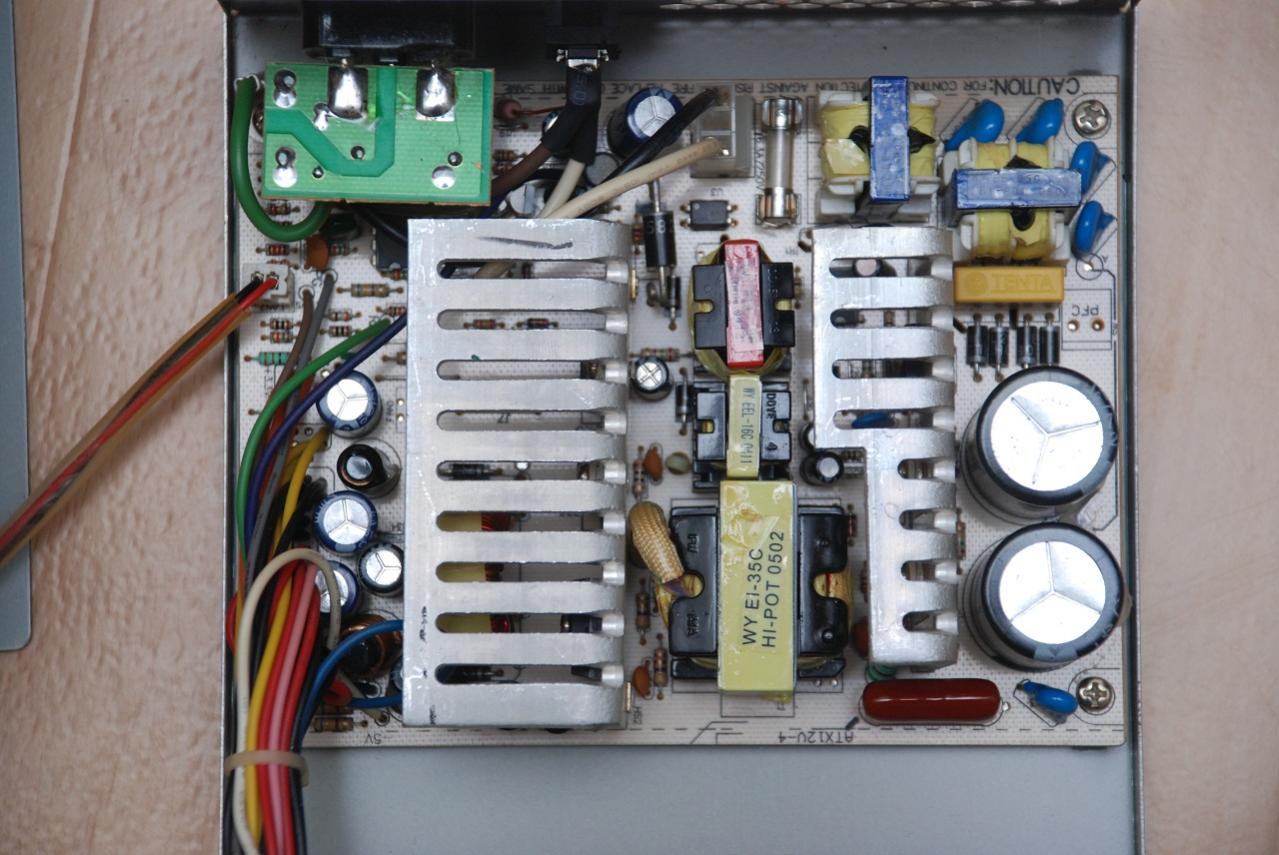

Bild 5: Hier seht ihr eine Sekundärfilterdrossel (ich glaube zumindest daß es eine ist), deren Wicklung nicht in Ordnung ist.
Frage B: Kann man das Netzteil trotzdem bedenkenlos verwenden oder haben diese verlagerten Wicklungen einen schlechten Einfluß auf den Betrieb und die Sicherheit?

a) nein. Hier wird gespart wo geht, abkürzungen genommen usw. DIe Teile können z.T: eine Restwelligkeit und Spannungsverhalten aufweisen, was jenseitsvon gut und böse ist. Dazu wird an allen Schutzschaltungen gespart, so dass eher das Netzteil explodiert/abraucht als dass es abschaltet.
b) NEIN! AUf keinen Fall!!
Aber nicht wg. der Spule auf der Sekundärenseite sondern aufgrund der allgemeinen Bauweise sowie den verwendeten Caps...
Es hat schon einen Grund, warum 'Markengeräte' so viel teurer sind...

Mir ging es aber jetzt hauptsächlich nochmal um die Spulenwicklung. Wenn ich jetzt 2 Netzteile exakt dieses Typs habe, eines mit ordentlich gewickelter Spule und eins wie abgebildet, gäbe es dann Unterschiede hinsichtlich Spannungsverhalten, Ripple/Noise und Sicherheit?
Kein PFC wirkt sich sehr positiv auf die Effizienz aus.
Ansonsten kannst du halt Glück haben und das sind relativ soldide Teile für den Preis den sie damals gekostet haben, oder das ist extremer Schrott mit 50% Wirkungsgrad (solche Computernetzteile gibts/gabs wirklich in 400W+)
Für einen Athlon XP würde ich mir keine Gedanken machen. Wenn das wirklich abraucht ist es halt so. Vielleicht mal grob den Wirkungsgrad checken, ob man dank Verbrauch nicht besser beraten wäre das ganze zu entsorgen.

Erstens kannst mit 'ner Effizienz von etwa 50-60% rechnen, aufgrund der ganzen Einsparungen der Teile. Dazu kommt, dass sie meist auch völlig overlabeled sind, sprich die Angaben auf dem Label völlig fern der Realität bzw der Möglichkeiten der Geräte sind.
Kurzum: Wenn du die Hardware noch 'nen bisserl nutzen möchtest, schmeißt die Netzteile weg und schließt es nicht an den Rechner an...

Aber kann bitte nochmal jemand was zu der Spulenwicklung sagen? Ja ich weiß daß das dazugehörige Netzteil ganz böser Müll ist, aber ich möchte gerne was lernen. Was wäre denn, wenn ich in einem wirklich ordentlichen Netzteil eine derart gewickelte Spule sehe? Welchen Einfluß hat das genau?

Aber weil meine bereits 2-mal gestellte Frage nach der Spulenwicklung immer noch unbeantwortet geblieben ist, hier mein letzter Versuch, dazu eine Aussage zu bekommen:
Was passiert nun, wenn die Sekundärfilterdrossel (oder von mir aus auch irgendeine andere Spule im Netzteil) so wie auf dem Bild zu sehen nicht ordentlich gewickelt ist? Gibt es dann höhere Ripplewerte, weil irgendwelche unsauberen Anteile in der Spannung nicht mehr richtig herausgefiltert werden? Oder ist es völlig Banane, wie die Wicklungen aussehen, solange sie nur irgendwie da sind? Bitte sagt dazu mal was, weil ich habe den Verdacht, das wird nicht meine letzte unordentlich gewickelte Spule sein, die ich entdecke, und ich würde gerne wissen, wie ich solche Netzteile dann einzuordnen habe. Gleich in die Tonne, selbst wenn es ansonsten ein solides Markennetzteil ist oder versuchen, die Wicklung zu begradigen oder einfach ignorieren?
Warum hängst du dich so an der Wicklung dieser Spule auf?! Sorry, aber das verstehe ich nicht soo wirklich. Und soo schlimm find ich die Wicklung nicht. Das Problem ist eher der Rest...
Netzteile sind extrem komplexe Produkte. Ohne Messung raten wir da auch eher rum. Die einzelne Wicklung ist aber sicher nicht das Hauptproblem.

Also wenn ich in einem wirklich soliden Netzteil eine solche Spule finde, die ähnlich unsauber gewickelt ist, brauche ich mir keine Sorgen machen? Habe ich das richtig verstanden?
Ich möchte nur etwas dazulernen...
Die Spule sieht doch gar nicht so schlimm aus. Da habe ich schon weitaus schlimmeres gesehen.
Genau. Verstehe auch nicht, was er mit dieser SPule hat.
Das wollte ich doch nur wissen, gut jetzt weiß ich bescheid bezüglich der Spule.
Viel schlimmer ist, dass ich nur eine erkennen kann...
