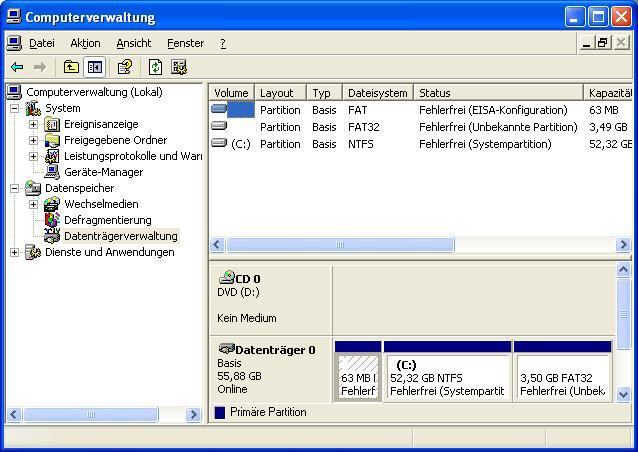

Kann mir mal einer sagen was DAS bitte sehr ist? :hmm:
Zuweißen kann ich die Partis nicht, da nur XP Home drauf ist (sowas von sau mies, meine :fresse: ).

Also zu den Partitionen kann ich nix sagen. Die sind schon setlsam, aber hau halt alles runter und installier dir ein XP-Pro. Von Dell gibts es übrigens ein Infoblatt zur Neuinstallation eines Betriebsystems.

So, dann kann ich auch nen bisschen helfen:
1. Die Partition:
Die Partition heisst Dellutility, auf dieser sind Sachen wie z.B. die Lizenzvereinbarung die beim ersten Start kommt und die DELL Diagnostic Tools. Die Partition kannst du booten indem du im Bios zum booten Diagnose oder so auswaehlst, geht aber net bei allen Laptops von DELL. Du kannst sie loeschen, da wenn sie nicht mehr da ist und du die Diagnose starten willst (das ist das einzige das nach dem ersten Start noch gebraucht werden kann) er dich auffordert die Treiber... CD einzulegen und er die dann von da laedt.
