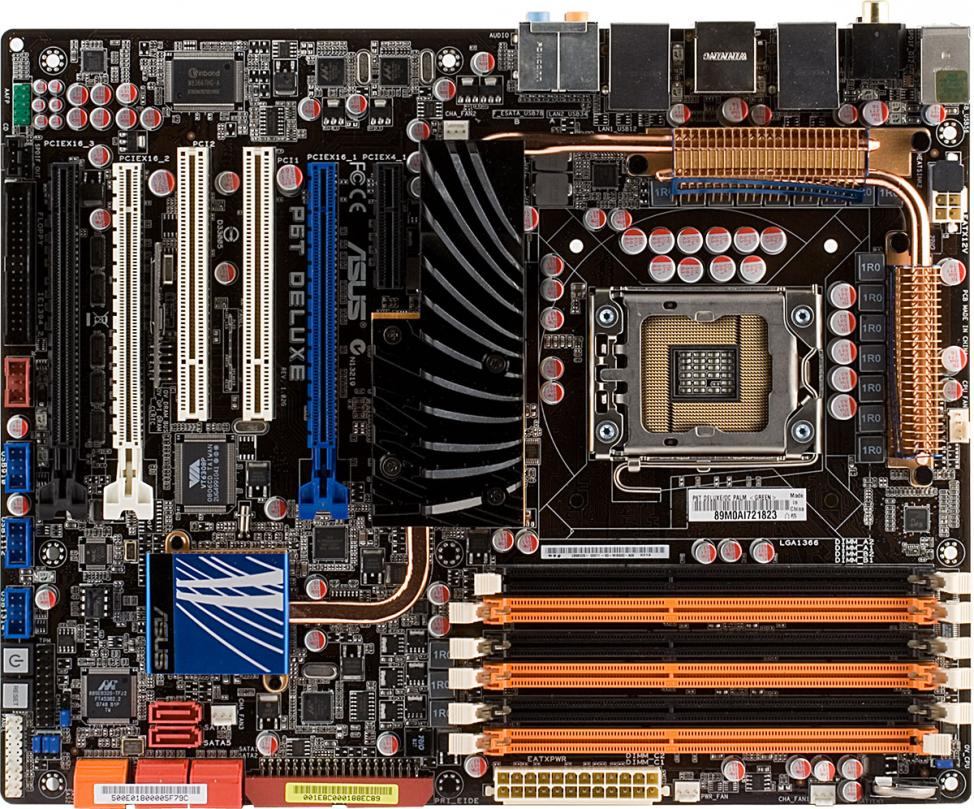

nun zum fusionblock, ich hoffe eine nicht zu blöde frage :d , aber wo auf dem heatpipe system soll der kühler montiert werden... laut beschreibung an der stelle des original luftkühlblocks.... ich kann mir fast nur die stelle mit dem kunststoff asus logo vorstellen... ich habe ein bild vom board mal eingefügt. Auf dem zweiten bild sieht man den demontierten nb kühler, ist aber für den fusionblock scheinbar zu breit....oder wirkt das nur falsch?
Edit: das zwiete bild bekomme ich irgendwie nicht hochgeladen...also extern
Der schwarze Aluminiumkühlkörper über der NB wird demontiert. Dazu einfach die vier Schrauben lösen:
Und dann sieht das so aus wie auf dem Bild, das du bei imageshack hochgeladen hast. Dann einfach sauber machen, neue WLP drauf und den Fusionskühler montieren.
