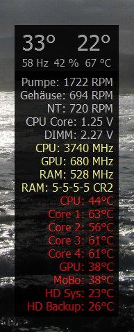

Deine GPU hat 33°C unter Last ?!?! Oder wie lese ich das ???

Dei 33° hast Du übrigens richtig gelesen, anliegend nochmal ein Ausschnitt aus dem "Alles-auf-5V-Screen" - :bigok:
Man achte auf die MoBo- und Festplattentemperatur OHNE aktive Luft- oder Wasserkühlung. :banana::banana::banana:
