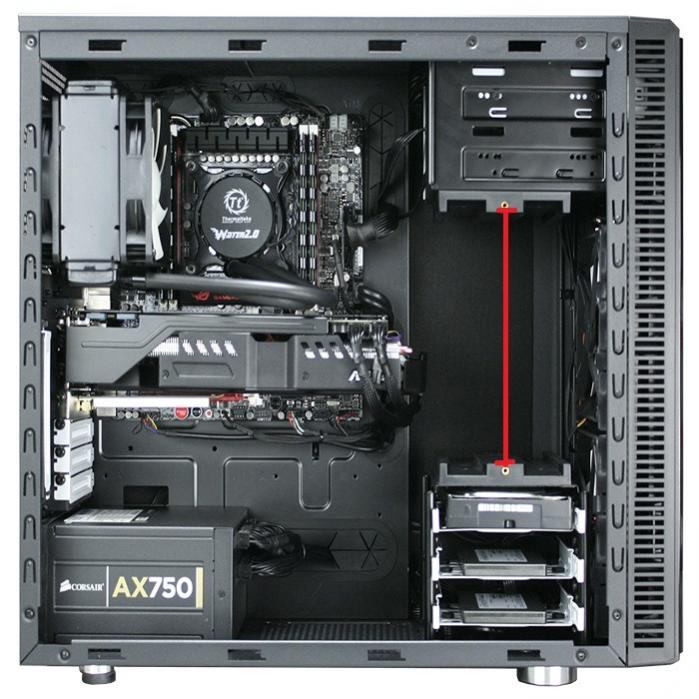

Kann mir jemand sagen wieviel Platz maximal zwischen den 5.25" Schächten und dem kleinen 3.5" Festplattenkäfig am Boden ist?
Vielen Dank

moin,
falls ich dich richtig verstanden habe und du den von mir eingezeichneten Bereich meinst, so habe ich gerade mal für dich nachgemessen.
Sind ca. 17,5 oder 18cm, konnte es nicht ganz genau messen.
(Bild ist gegoogelt)
Darf ich fragen warum dieser Abstand so wichtig für dich ist? (meine Vermutung liegt bei SLI/Crossfire).
Hi final123,
Danke für die fixe Rückmeldung! Genau den Abstand meinte ich. Hast du mit oder ohne die Plastikhalterungen gemessen (wie im Bild), die könnte man doch demontieren, oder?
Geht darum ob in diesen Bereich ein 20cm AGB passt...
Danke!!
Gesendet von meinem GT-N7100 mit der Hardwareluxx App
Habe mit der Plastikhalterung für den mittleren Käfig gemessen. Kann sein, dass man noch 2cm rausholen kann, aber das wäre mir persönlich zu knapp.
Mit ner WaKü würde ich dir eher das Fractal Design Define XL R2 empfehlen, finde ich persönlich auch sehr schick, ist ja so ziemlich das gleiche, außer der Windowmöglichkeit.
Wie sieht es bei dir mit Festplatten aus? Man kann den unteren 3er Käfig auch ganz rausnehmen, der müsste nur geschaubt sein. Für SSD's sind rückseitig zwei Plätze an denen man sie anbringen kann.
Nur wo man eine 3,5er noch hinmachen kann, wenn man den Käfig rausnimmt, weiß ich gerade nicht auf Anhieb.
Ja das wird dann wohl zu knapp. Das XL ist mir zu groß, plane eine externe Wakü. Hab aktuell ein Cosmos S mit interner Wakü und möchte gern ein kleines Gehäuse. Hatte mal die erste Revision vom Define und fand das recht gut...
Dann wird der AGB wihl kleiner, oder ich finde ein alternatives Gehäuse.
Danke für deine Mühe!
Ok, verstehe. Ich habe nochmal nachgeschaut, die Plastikhalterungen kann man abschrauben, dann sind es genau 21cm.

Oh super, das passt ja dann doch! Schlauchdurchführungen sind nicht so wichtig, kann man auch selber bohren und mit ner Schottverschraubung realisieren, entweder über dem Lüfter oder bei im Bereich der 8. (senkrechten) PCI-Blende
