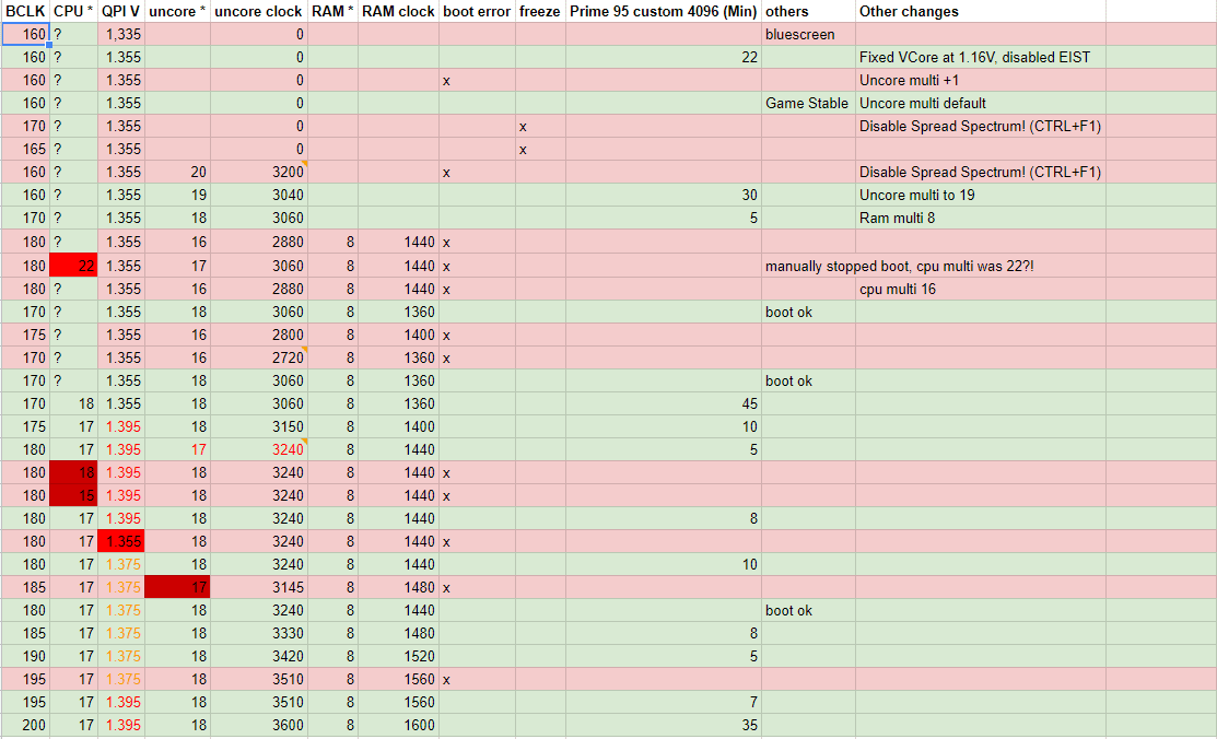

Wenn du noch nicht hast, stellst den Uncore-Multi auf 30x (evtl. aufwärts bis 36x probieren, obs mit nem anderen Teiler besser läuft) . Den Ram-Teiler so, dass du mit 200Mhz BCLK auf ca. 1600Mhz (die Spezifikation eben) kommst. QPI ist nicht bei jeder CPU gleich. Die eine braucht etwas mehr, die andere weniger. Aber bis 1,4V kannst ja mal langsam hoch, um zu gucken, ob da mehr Spannung hilft. Wenn auch 1,4V nichts bringen, kannst auch auf 1,35V bleiben.
Wär ja fast dabei zu behaupten, das du ne Graupe erwischt hast, wenn das dann nicht besser läuft. Dann musst halt den niedrigen BCLK durch höheren Multi ausgleichen. Aber bleib bei ungeradem Multi. Gibt immer nen besseres Ergebnis auch bei max. CPU-Takt.
Hab testweise mal qpi auf 1.375v gestellt. So sind 180MHz sind machbar.
Nun habe ich aber auch mit dem CPU multi angefangen rumzuspielen und siehe da - ich wollt's ja anfangs nicht glauben - multi 18 ist ab 170MHz unstabil, multi 17 läuft, multi 15 schmiert ebenfalls ab.
Ich dachte das sei Aberglaube, aber ungerade multis (ausgenommen sehr tiefe) funktionieren wohl wirklich besser.

Edit: weil mich nun das mit den ungeraden multis so verwundet hat. Hab ich mit dem bisher unstabilen 185MHz mal aus Laune den uncore multi 18 anstatt 17 gewählt... läuft :fresse:
Mit dem ausloten des BCLK falle ich immer wieder in den windows boot loop error. Entweder windows startet, oder windows dreht dauernd und startet nicht. Instabilität in Prime hatte ich bisher nicht
Edit 2: 200MHz BCLK @ 1.395v läuft gerade um Prime95 Custom 4096 :)
Hier mein Testprotokoll. Evtl. würde < 170MHz noch weniger QPI Voltage gehen.

Evtl. nicht genau genug ausgedrückt, aber so war das auch von mir gemeint, bezügl. Uncore:Ram. Wenn ich das in deiner Tabelle richtig sehe, liegt du mit dem Uncore über 2.0 und könntest deutlich runter, was sich positiv auf die QPI-Spannung auswirken könnte.

Ergebnis: 200MHz BCLK @1.355v QPI/VTT (0.04v runter von 1.395!)
Nun muss ich noch schauen, wie sich das auf die RAM Performance auswirken wird. Evtl. kann ich die Delay und Latency noch etwas senken.

Hab jetzt mit den B2B CAS Delay und RTL getestet. Mit 200MHz und CAS Delay 5, RTL 57 (anstatt 52). Konnte ich die QPI/VTT auf 1.355v senken.
Allerdings leidet die Memory Read & Write Perfomance stark darunter, ca. eine Einbusse von 20-25%.
Seit dem ich den RAM zu Uncore im Verhältnis auf 1.75 halte bin ich ja erst höher als 180MHz gekommen.
Nun hab ich lange mit 200MHz weiter probiert, ohne weniger BCLK nochmals zu testen.
Testweise habe ich dann auf 190MHz reduziert. Mit Verhältnis 1.75 und ungeradem CPU Multi konnte ich QPI/VTT auf 1.315v senken :banana:
Und das nun ohne die RAM CAS Delay. Mit 1520MHz RAM-clock ist die Performance immer noch um welten besser als mit der Delay-setting.
