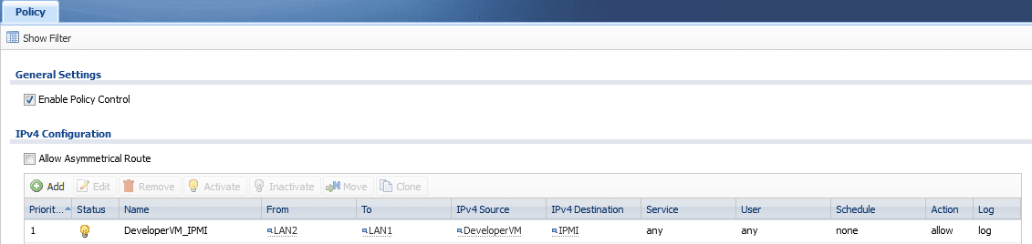

So sieht eine Regel bei mir aus. Das LAN1/LAN2 kannst Du ausblenden, das ist glaube ich was Zyxel spezifisches. Die Developer VM liegt im VLAN 101, das IPMI in VLAN 102.
