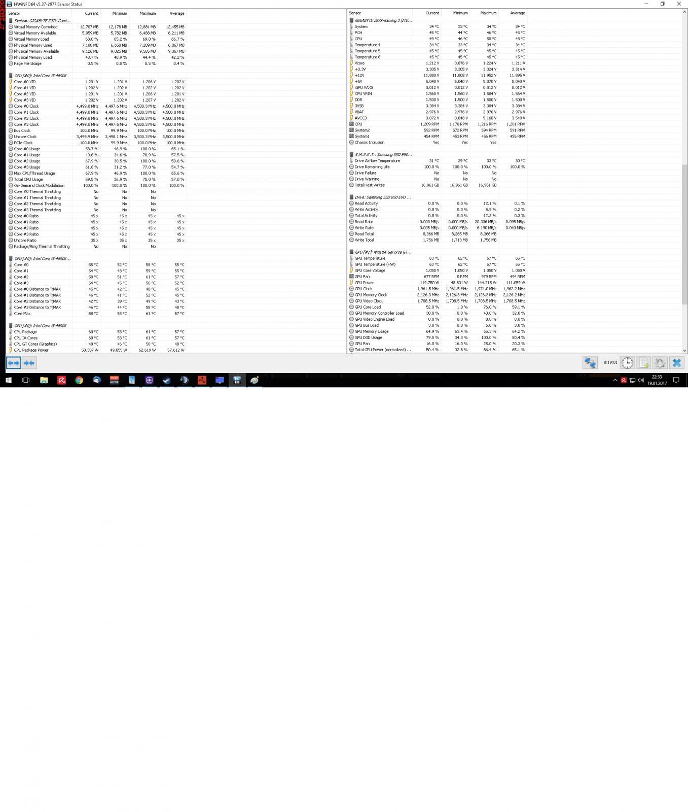

Hier noch ein paar Daten wären des zockens:
Ich hoffe ihr könnt mir helfen bzw. Tipps geben, was ich falsch mache. :/

Zur Temperatur: Im Anhang sieht man, dass die CPU einmal kurz bei 60 Grad gewesen ist, sonst liegt sie bei 50-55 Grad Celsius.
Zum Ram: 4x4 GB unter der Auslastung steht, dass bspw. Rust während ich zocke knapp 7.1 GB in Beschlag nimmt.

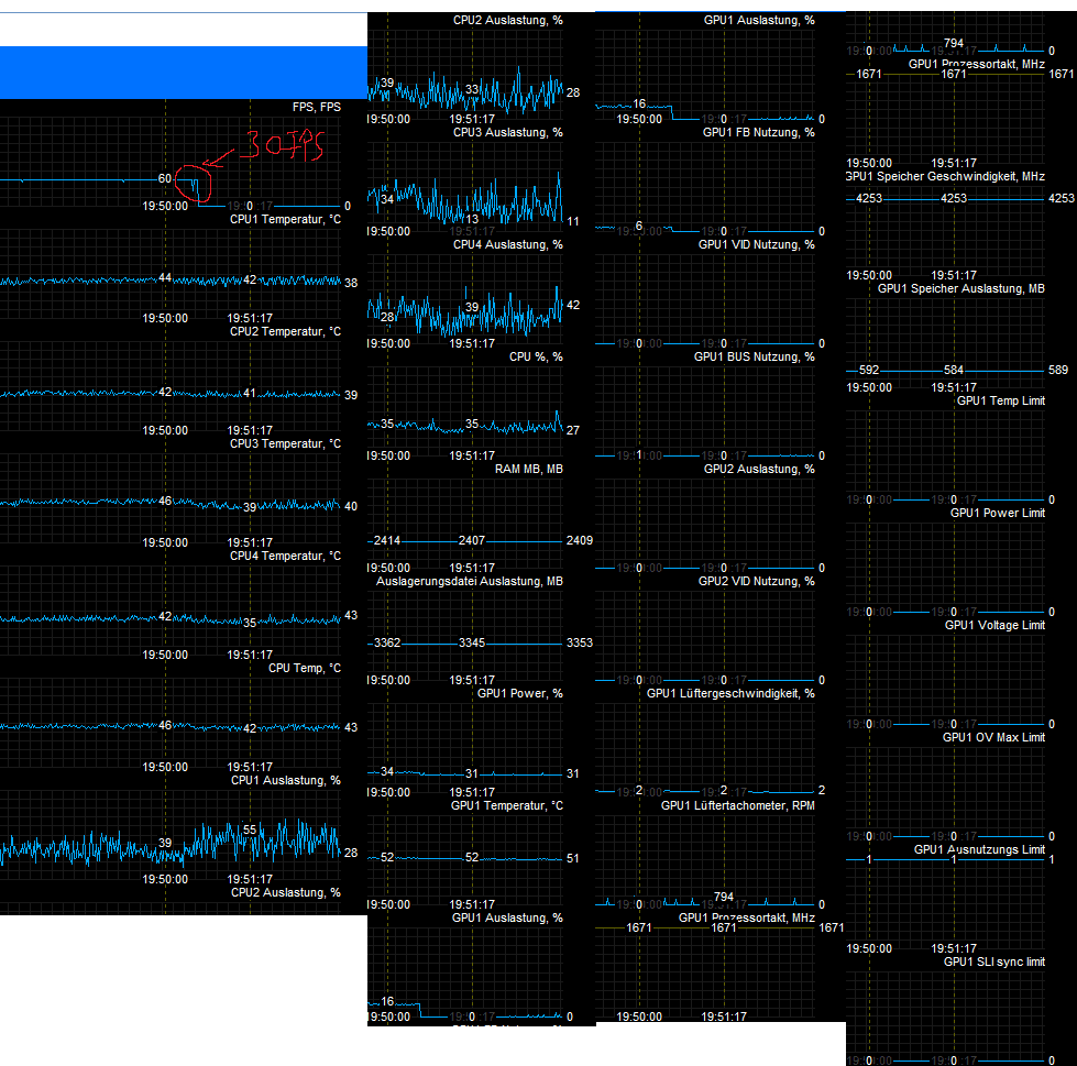

Kannst du mal Afterburner mit laufen lassen und dann einen Screenshot aus dessen Diagrammen machen, wenn so ein Framedrop passiert?
Ich würde nämlich eher auf schlecht programmierte Spiele tippen, wenn es bei BF1 weniger auftritt..
Hoffe man erkennt, wo der Framdrop stattfindet.

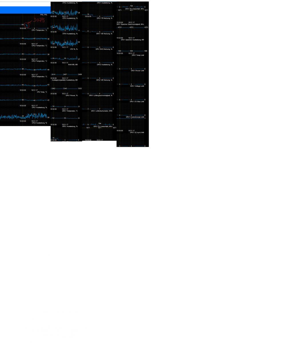

Bei DB Xenoverse
Also ist es eher unwahrscheinlich, dass es am übertakteten CPU liegt? Habe nicht immer das Problem gehabt bzw. mal stärker mal weniger stark.
