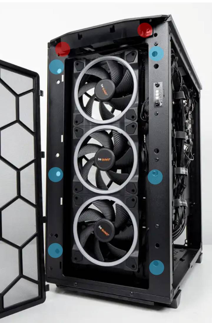

Wenn du ne neuen Taster/Buchsen Leiste da hast, kannst du die doch auch selber tauschen. In der Regel mußt du dafür nur ein paar Schrauben lösen, um das Verkleidungsteil ab zu nehmen.

Ich kenne das Gehäüse nicht, aber scheinbar mußt du doch nur das Frontpanel abnehmen(wahrscheinlich nur sechs Federklemmen von innen nach außen drücken), und zwei Schrauben an der Tasten/Buchsen Leiste lösen.
Wenn du dir unsicher mit den Kabeln und deren richtigen AnschlussStellen/Ausrichtung bis, kannst du vorher ja ein paar Fotos von den Steckern machen, bevor du die vom Mainboard abstöpselst.
Um zu verhindern, das du die Panelbuchse wieder verbiegst, kannst du ja ein kurzes Verlängerungskabel zwischen Panelbuchse und Kopfhörerstecker verwenden(vorzugsweise mit Winkelstecker am Panel). Dann löst sich die Verbindung zwischen Kopfhörerstecker und Verlängerung, bevor sich die Panelbuchse verbiegen kann.
