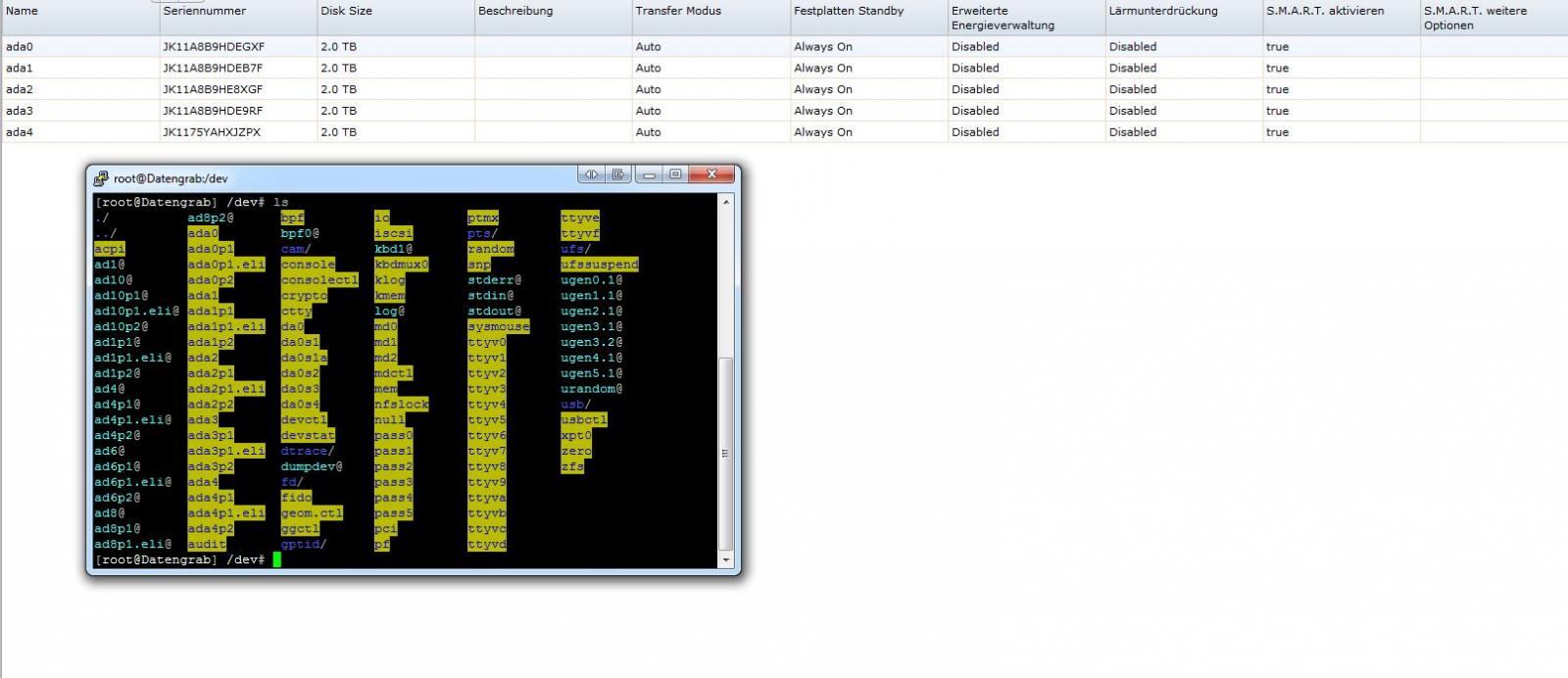

Habe hier auch nochmal ein Screen angehängt.
Da ad1p1.eli etc. existieren, ist mal anzunehmen, dass die Platten partitioniert wurden. Dann ist natürlich ad1p1 statt ad1 anzugeben. Es wäre wirklich besser, wenn du weißt, was du da machst, deinen Daten zuliebe.
