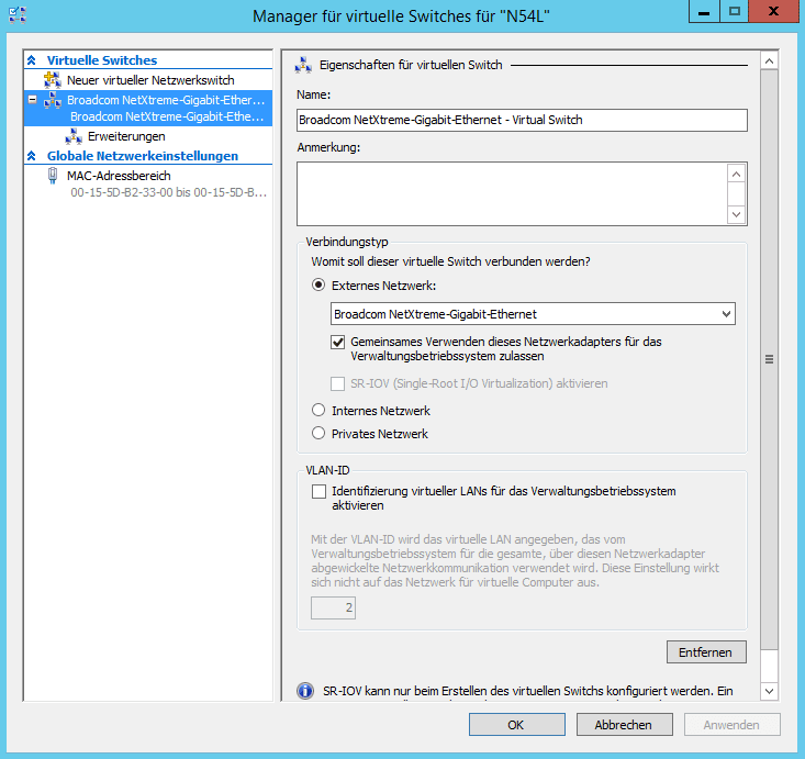

Ich habe der virtuellen Maschine für FreeNAS in hyper-v eine virtuelle switch zugewiesen.
Diese müsste doch so wie eine Bridge funktionieren oder irre ich mich da?

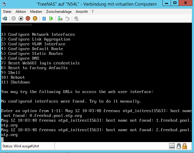

Allerdings spuckt mir FreeNAS beim start keine IP aus:

Du musst erst mal die Netzwerkkarte im FreeNAS konfigurieren, der weiß gar nicht wohin überhaupt. Eventuell hat die VM keine Netzwerkkarte zugewiesen bekommen oder die zugewiesene wird so nicht von FreeNAS erkannt?

FreeNAS geht in Hyper-V schon ... nur gibts nen bisschen was zu beachten ... (Stand: Windows Server 2012)
du musst eine Legacy - Netzwerkkarte hinzufügen (damals und bei der v9.2)
und du musst ihr via CommandLine eine statische IP zuteilen wobei hier de0 dem Netzwerkinterface entspricht
Code:
nano /etc/rc.conf
Code:
ifconfig_dc0="inet 192.168.x.x netmask 255.255.255.0"
anschließend mittels ... das Netzwerkmodul neustarten
Code:
/etc/rc.d/netif restart
ab der FreeNAS v9.2 gehts ein bisschen anders... wobei bei der Route entsprchend der standard Gateway zu wählen ist... in deinem fall die Fritzbox
Code:
ifconfig de0 192.168.x.x
ifconfig de0 down
ifconfig de0 up
route add 0.0.0.0 192.168.0.1
