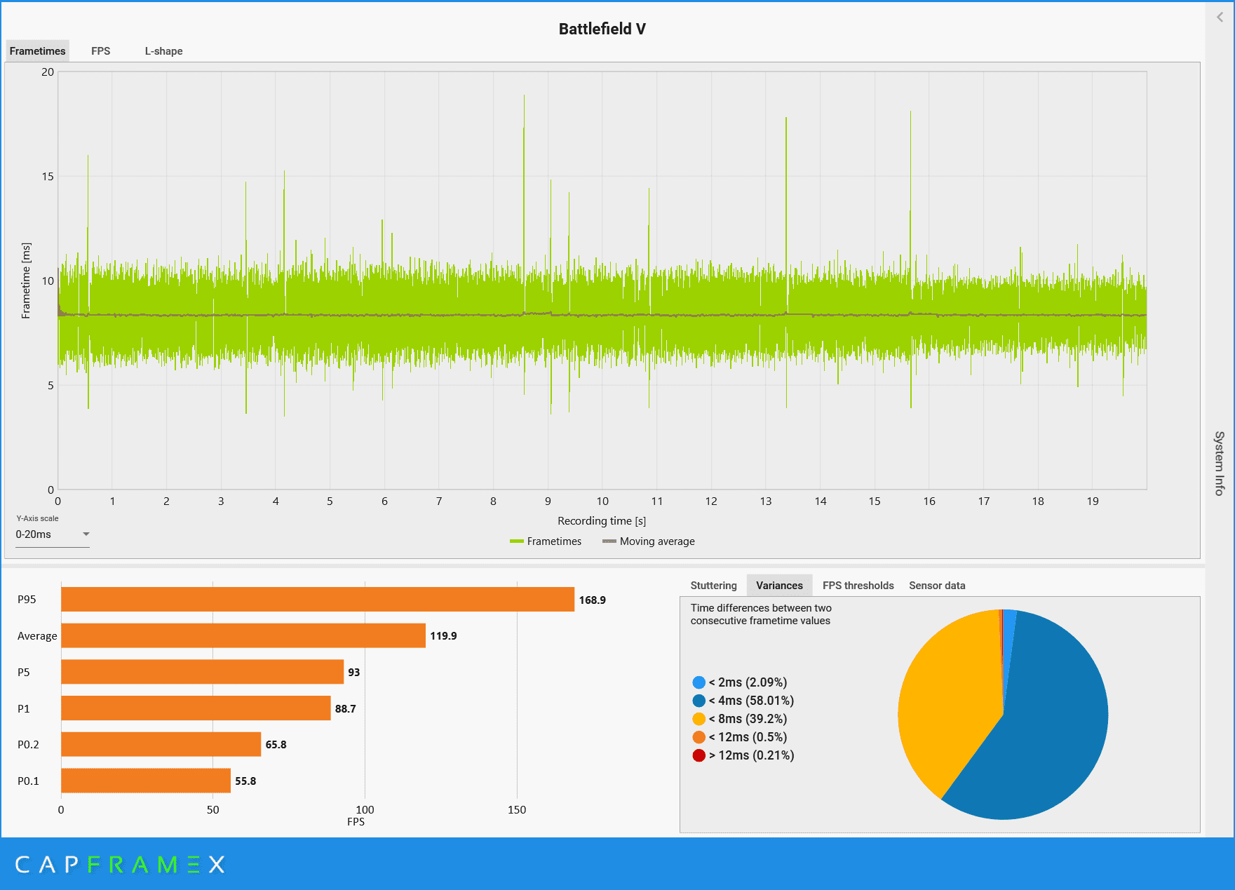

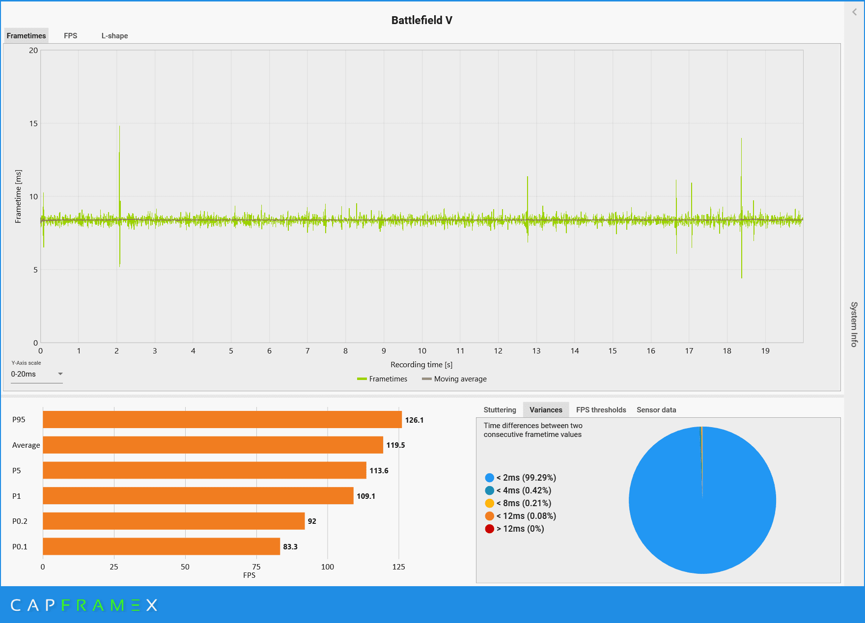

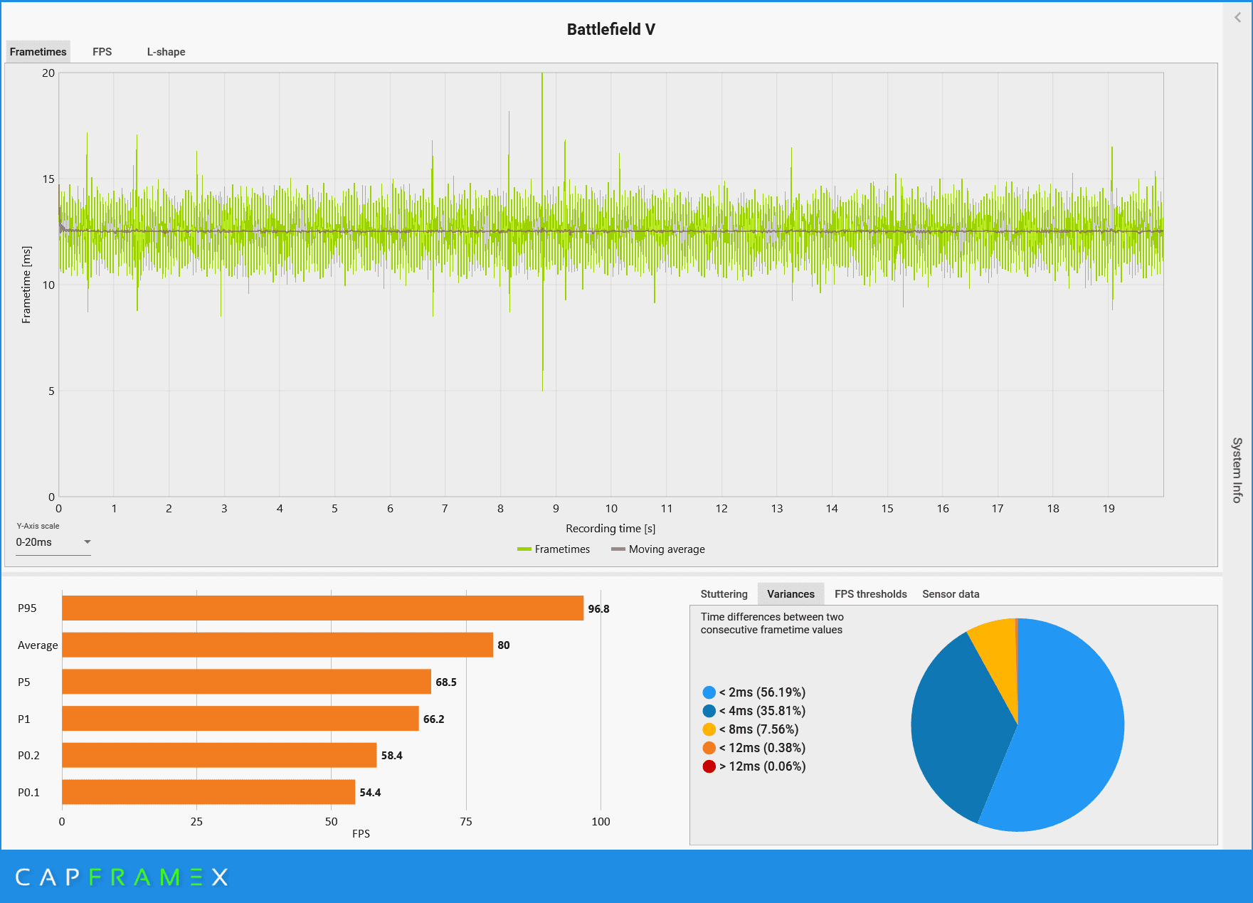

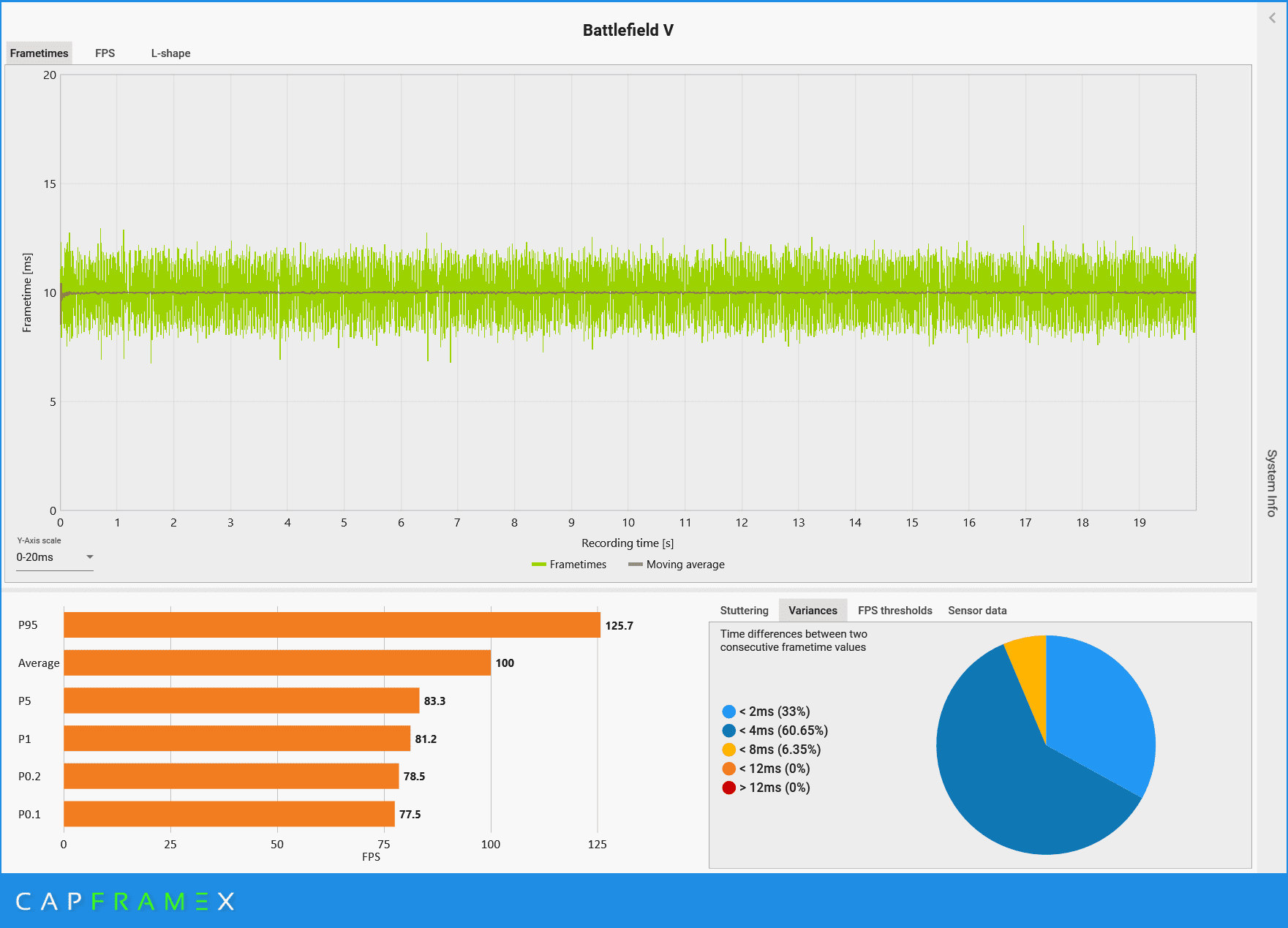

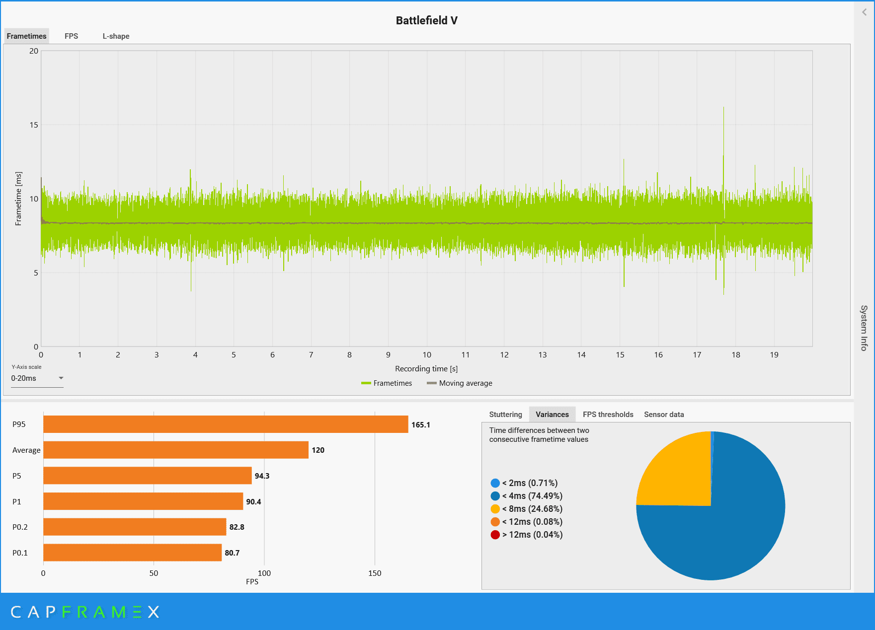

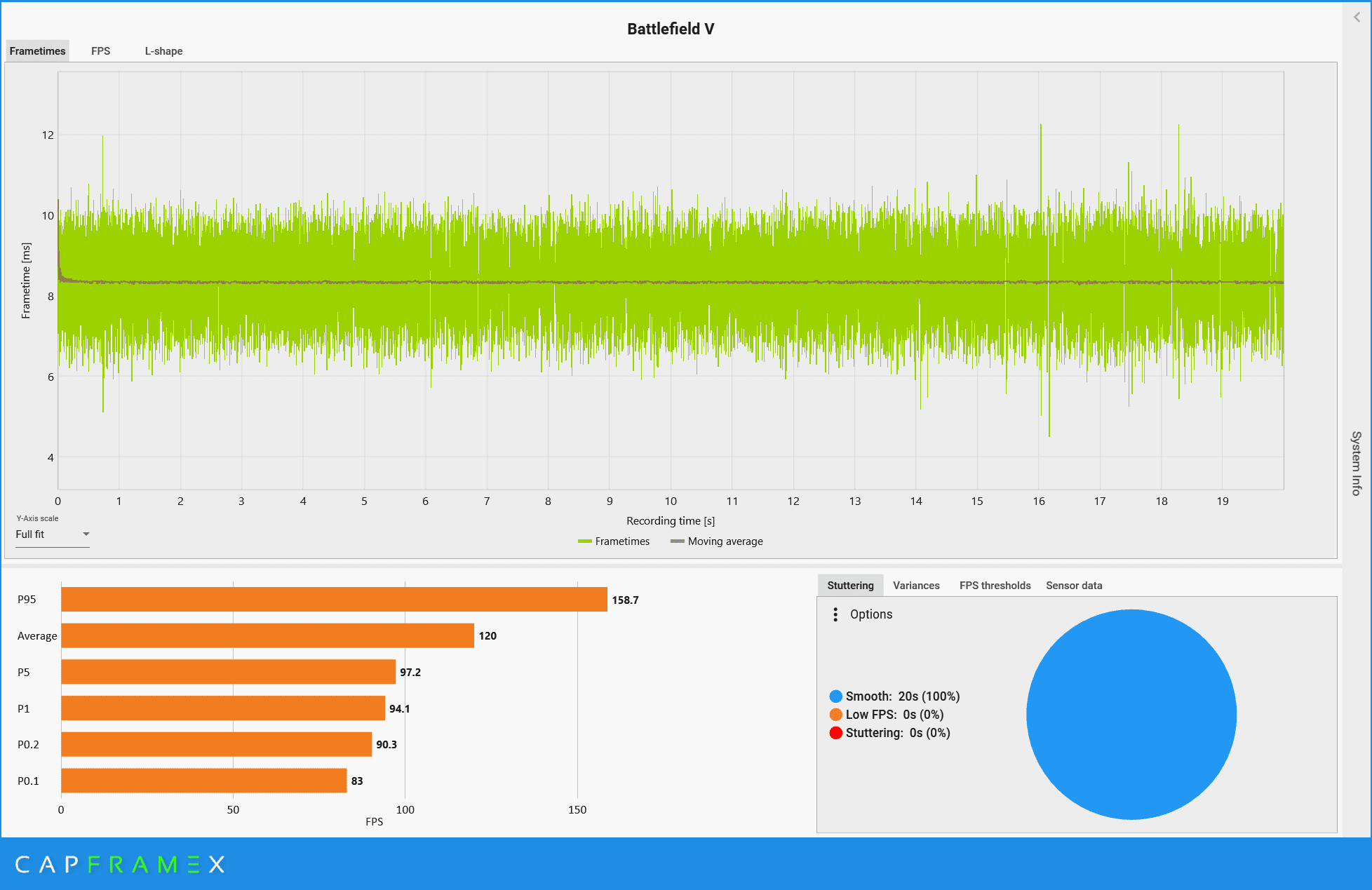

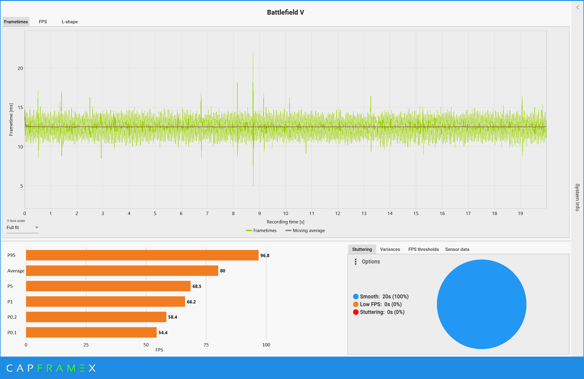

Habe heute morgen ein paar Aufzeichnungen mit CapeFrameX gemacht. Freesync war immer aus und Monitor war auf 144Hz.
Bin dabei immer an der gleichen Stelle gelegen, mich nicht bewegt und auf der Karte dorthin geschaut, wo keine Action ist.
Zur Erklärung, was was ist, Beispiel Linkname vom Screenshot:
cx_2022-04-17_10-34-09_battlefield-v_ingame_pazifik_100fps_auto
Datum_Game_woimgame_Karte_fpslock_TaktrateGPU >> also fps lock war auf 100 und der GPU Takt war alles auf Auto im Radeon Treiber
Bei der Taktrate GPU kann man im Radeon Treiber einen Slider die Minimum Takrate einstellen. Ist halt dort in Prozent und bezieht sich auf der Geier was. Also 300% entsprechen rund 2.2 - 2.4 GHz
Frametimes könnten besser sein, aber auch schlechter .. :-)
Können diese Frametimes das VFR Flackern auslösen .. ?

Perfekt, CapFrameX ist das ideale Tool zum Analysieren. Könntest du bitte zur besseren Vergleichbarkeit die Screenshots erneut hochladen aber mit fester "Y-Axis-Scale" auf 0-20ms (für bessere Vergleichbarkeit) sowie unten rechts den zweiten Tab "Variances"?
Dann kann ich das auch mit meinen Spielen auf meinem System vergleichen.
War das in etwa auch in der Situation, bei der du das Flickering gesehen hast? Bei solchen Messungen bewege ich mich im Spiel eigentlich eher soviel es geht, um es realistisch abzubilden. Apex zB hat im Stand deutlich bessere Frametimes als beim Sprinten und Umschauen.
@SynergyCore : Habe die Screenshots wie gewünscht erstellt.
Zur Frage mit dem gesehenem Flackern. Ich hatte das Flackern auch gesehen, wo das Bild ruhig war. Ums besser zu beobachten, war ich nach dem Tod auf der Map und da war es auch zu sehen. Muss nachher das nochmals erneut testen....
Edit: Auffällig ist, das <2ms größere %Zahl (=besser) wird umso niedriger der FPS Lock ist bzw. im BF5 Hauptmenü.....

Ja gut, das erklärt alles, das Spiel läuft wirklich schlecht :/
Jetzt verstehe ich auch warum dir Freesync kaum noch was bringt, bei diesen massiven Varianzen läuft das Spiel wahrscheinlich damit noch hakeliger als wenn du es einfach auslässt...
Bei solchen Varianzen ist für mich auch klar, dass du da bei Standbildern (Map z.B.) schon tlw. deutliches VRR Flickering zu sehen bekommst, womit auch deine Eingangsfrage beantwortet wäre.
Ich sags dir aber auch ganz ehrlich, bei der Performance wäre etwas Flickering meine geringste Sorge, vorallem bei einer so hochwertigen Grafikkarte, mir würde das Spielen so keinen Spaß machen.
Das habe ich auch beobachtet, ist normal, denn die CPU hat bei niedrigerem Lock immer weniger Last und kann daher die Frames gleichmäßiger liefern.
Dass es so ist, zeigt auch meiner Meinung nach, dass der Bottleneck wirklich eher bei der CPU liegt. Allerdings kann das Spiel oder der Grafiktreiber nicht ausgeschlossen werden.
Krass ist halt auch, dass es selbst im 80FPS-Limiter immer noch echt nicht gut läuft.

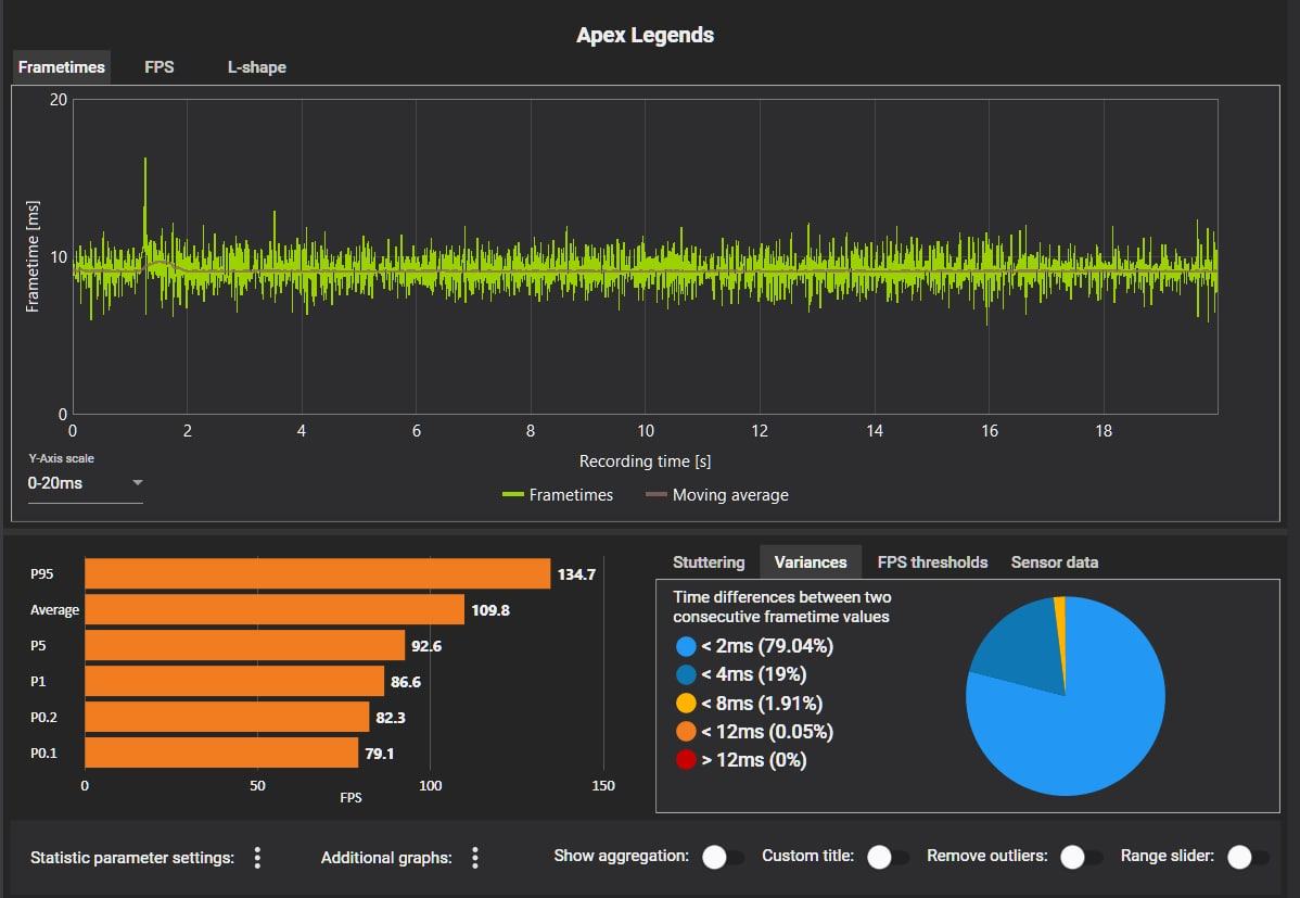

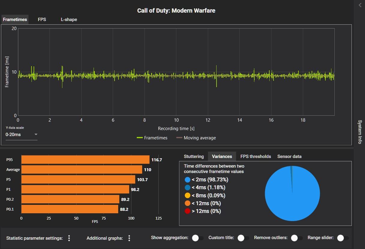

Hier mal zum Vergleich meine Spiele, ich habe einen i9-9900K, FPS-Limit ist immer 110fps (wegen 120Hz), also etwa im gleichen Bereich wie bei dir. Ich nutze wegen Input-Lag ausschließlich den Ingame-Limiter.
Hier Apex Legends, ich bin mäßig zufrieden, man kann problemlos spielen aber die feinen Mikroruckler sind schon zu sehen/spüren:

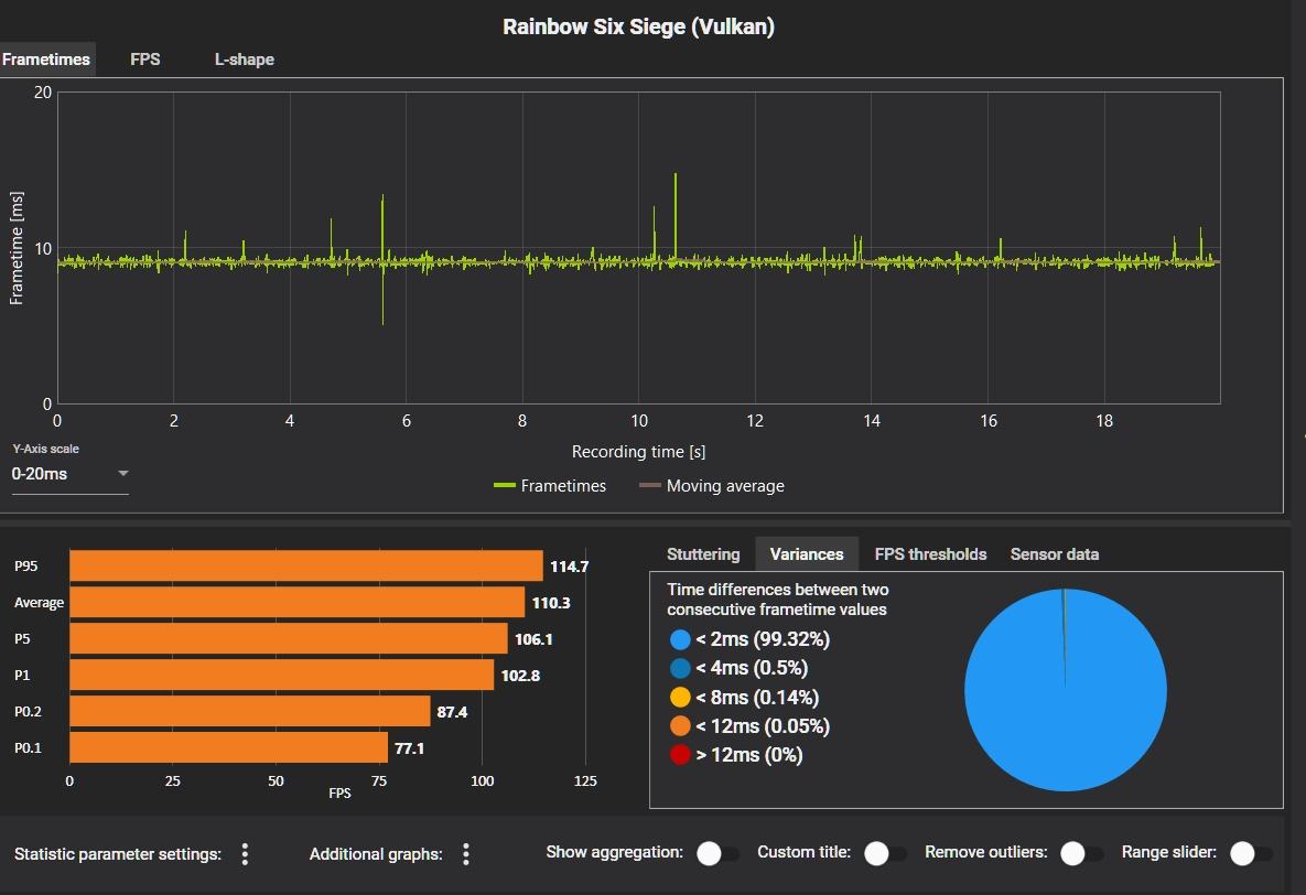

Warzone und Rainbow Six sind für mich perfekt flüssig, so macht Spielen Spaß, vorallem Warzone hat eine unglaubliche Smoothness:

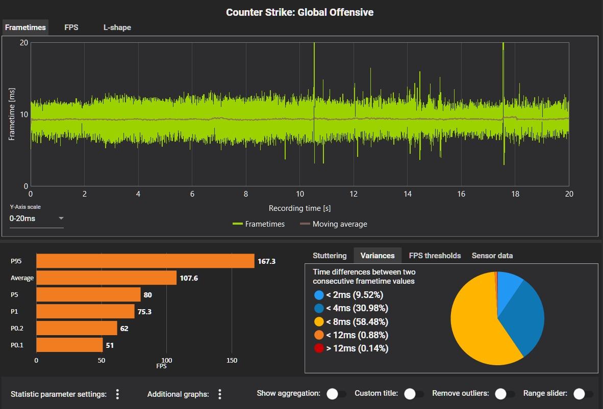

Csgo, unspielbar:

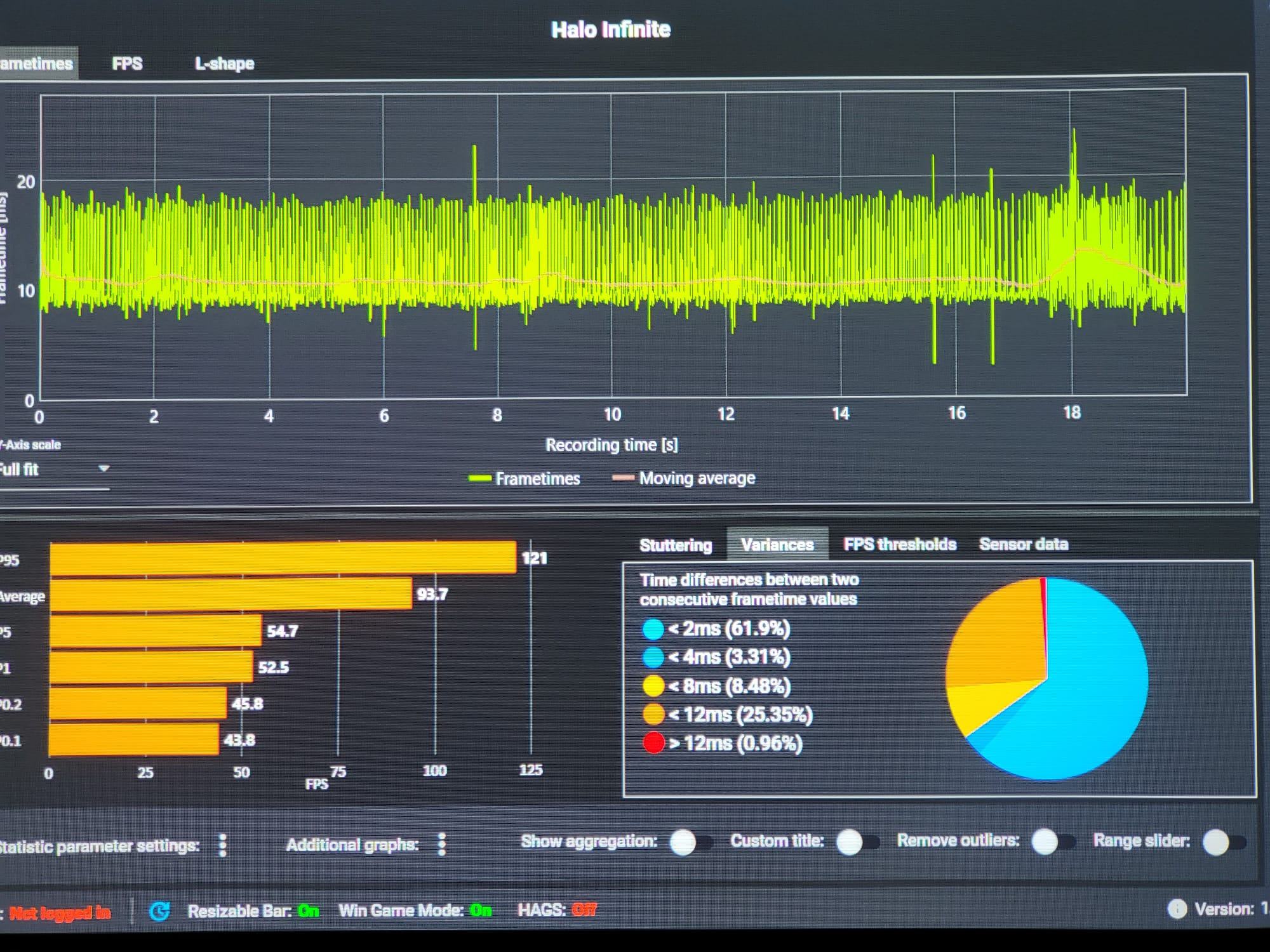

Halo Infinite, sobald man ins GPU Limit kommt (was auch in Low Settings und einer 3080 extrem schnell passiert) unspielbar:
(Hier hatte ich die Skalierung vergessen, aber sie betrifft ja nur den Graphen oben und würde es in dem Fall einfach nur noch schlimmer darstellen)
Falls es dir nur ums Flickering ging, ist die Analyse eigentlich beendet, ansonsten könnte ich mir auch noch BF5 anschauen.

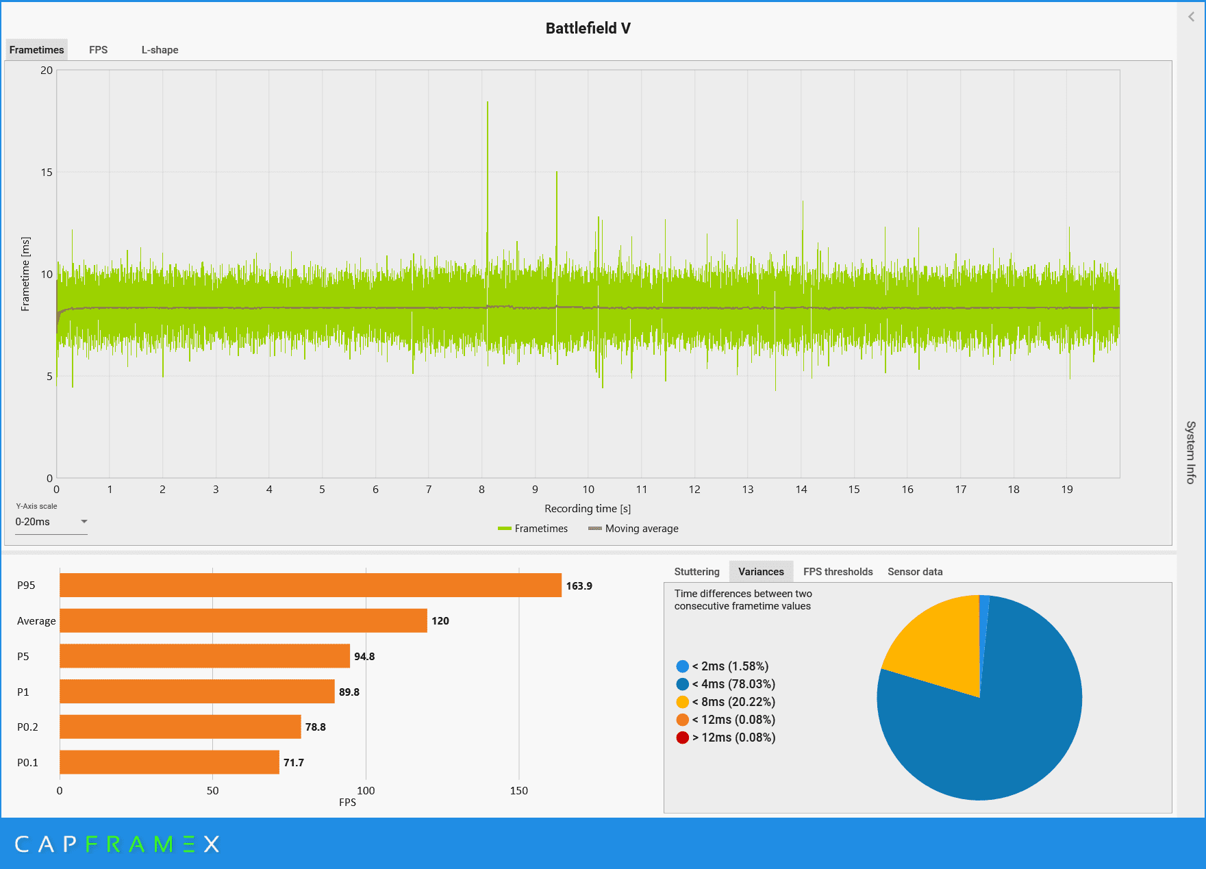

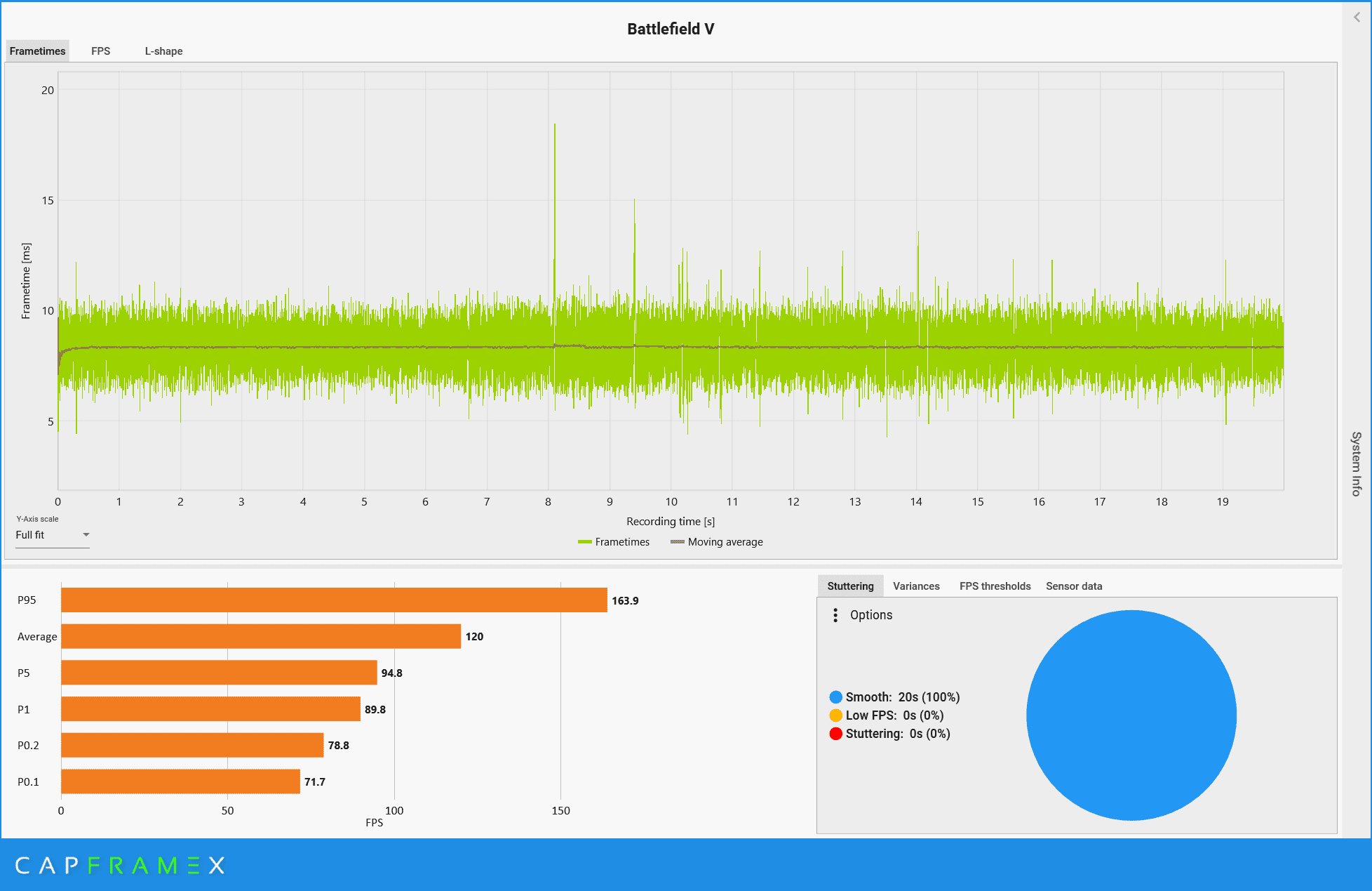

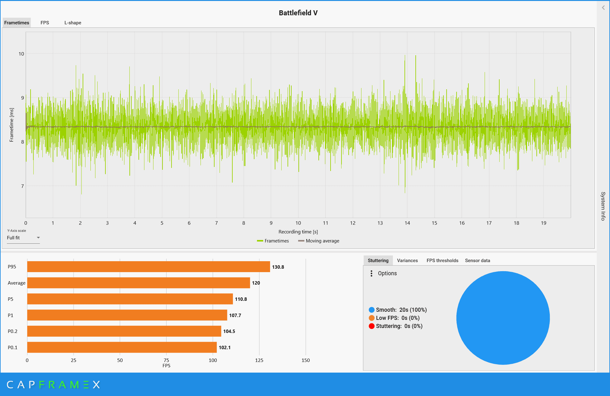

Jetzt muss ich nur nochmals prüfen, was ich da benutzt habe. Interner BF5 Limiter oder Chill. Ich hoffe mal den internen ....
Edit: Habe die Bilder(Screenshots) aktualisiert . 0-20ms y Achse und Variances Ansicht. Argh.

  • CX_2022-04-17_16-23-38_Battlefield V_InGame_Pazifik_Chill_120fps_auto_test2.png
  • CX_2022-04-17_16-23-41_Battlefield V_InGame_Pazifik_BFLimiter120FPS_auto_test2.png
der inputlag der von rtss kommt ist imho so gering dass es latte ist. ich merke 5 fp unterschied, den inputlag von rtss merke ich nicht ;)
@Roadi
Ja also wenn du den Input-Lag nicht merkst, dann kannst du den RTSS/Chill durchaus nutzen. Das der Ingame-Limiter weniger stabile Frametimes verursacht, ist ja länger bekannt, aber wenn er gut ist, kann er fast exakt die gleichen Ergebnisse liefern.
Dann müsste ja jetzt das VRR-Flicker weg sein?
@SynergyCore :
So habe ne halbe Stunde BF5 gezockt, mit FreeSync an, Chill Limiter 120fps, 144Hz Monitor und kein einziges flackern. Ein ganz ungewohntes Spielen mit dem "klareren Bild". Input Lag kann ich nicht sofort sagen, das ich es bemerkt habe. Von dem her mal nicht schlecht.
Aber ne kleine Unsicherheit bleibt, vor allem dann wenns Kill-mäßg nicht so läuft, dann muss es am Input-Lag liegen..... :d
An dieser Stelle, vielen Dank an alle Beteiligten für eure Hilfe (y)
