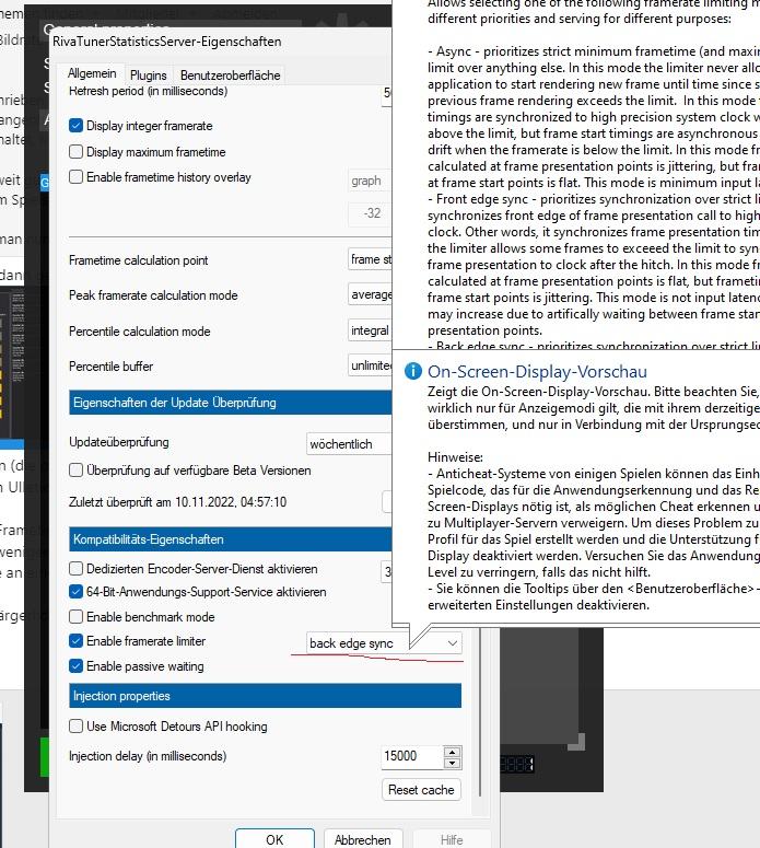

Ich checke ehrlich gesagt den Unterschied zwischen asynchron und back edge nicht? 😶

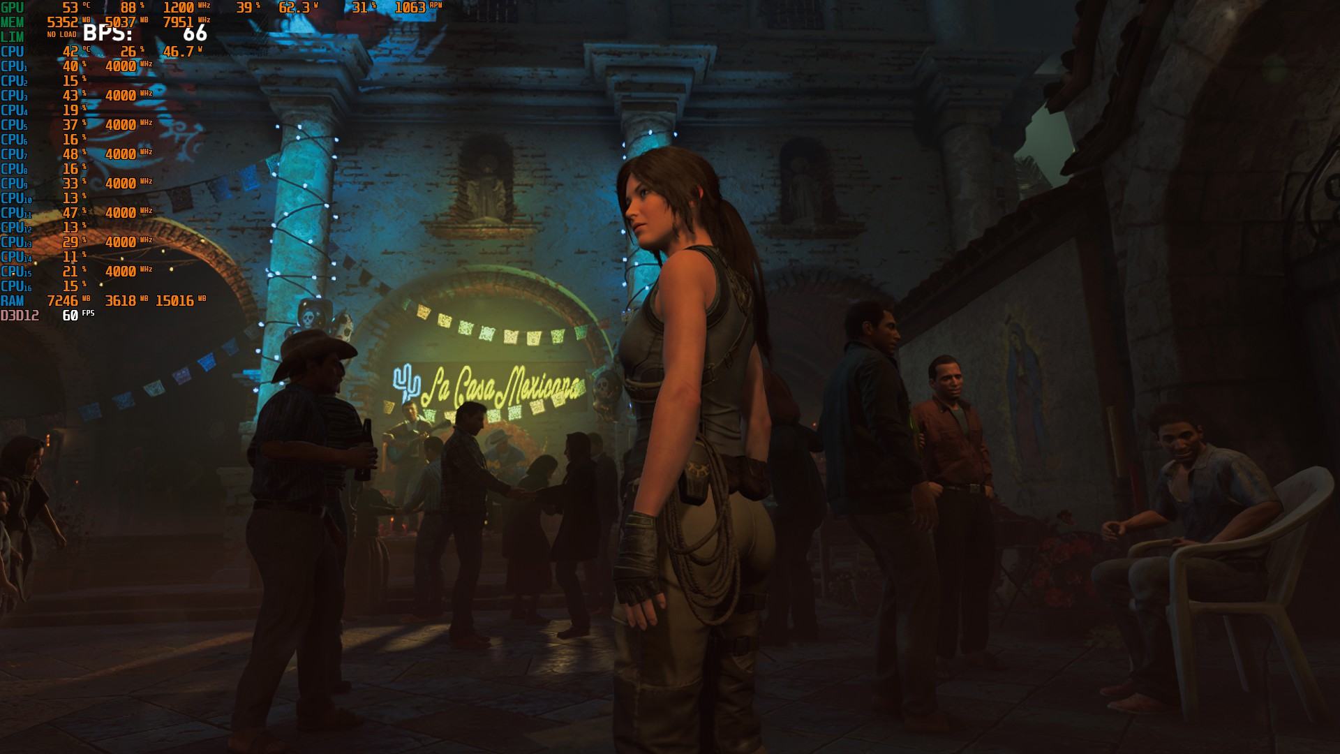

Nuja man muss wissen, save wissen das während man misst, mit Sicherheit gerade nicht geladen wird zwischendurch.
SOTTR in der Benchszene beispielsweise vor der Szene im Wald, da ist der Bildschirm ne Weile schwarz, während des Gaming von Shadow of the Tomb Raider sind das so Szenen wo se unter Bäumen durch schlamm kriecht.

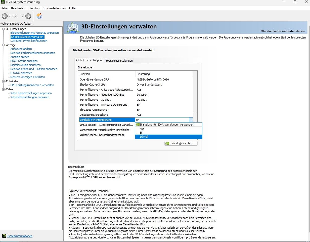

Was du beschreibst mit den Frames "intern" würde auf fastsync passen, also bei NVidia "schnell"
Ich meinte mehr das die intern ja trotzdem gerendert aber dann durch Vsync "aussortiert" werden.
Deshalb spinnt GTA 5 wohl auch so rum das kann nur 170FPS ab und trotz Vsync kriegt es die ja voll ab, mit Cap ist das dann kein Thema mehr, nicht zuletzt hört man den Unterschied auch auch an den Spulen der Karte, die sind mit Cap deutlich ruhiger als 100Hz@Vsync.

Shadow of the tomb raider menü ohne fps limit (zur sicherheit vsync auf aus anstelle von schnell)
dx12 144fps 270 watt, 2.mal gestartet, reproduzierbar
dx12 74fps 230 watt (fps limit rtss), 4.mal gestartet reproduzierbar
dx12 74fps 156 watt (nv treiber limit), 3.mal gestartet, reproduzierbar
dx12 75fps 210-220 watt (vsync inGame)
dx12 75fps 210-213 watt (vsync nv-treiber)
(primär auch 60hz) 60 fps (control nachvollziehabr, hier aber nicht wenn er ohne fps limit 144 fps schafft)
dx12 75fps 210-213 watt (vsync nv-treiber) (dreifach puffer an)

ohne Vsync hat man trotz Freesync (gsync compatible) auch Tearing, ohne Vsync gibt es nicht das es kein Tearing gibt.
Oft sieht man es halt nur nicht, es verschiebt sich gerne ins untere drittel, anstelle in der Mitte genau zu zerreissen, kann einen nicht stören, kann aber auch immens nervig sein.

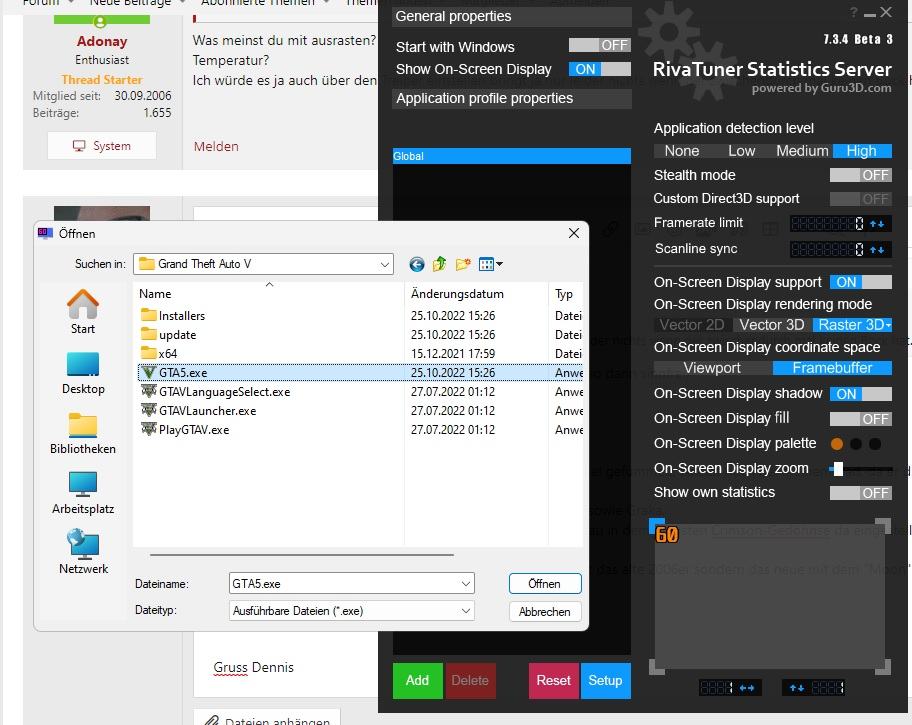

Mal eben getestet, wenn ich es über den Treiber nicht gesetzt habe dafür aber im RTSS, dann rastet die Graka komplett aus, obwohl die Bude nur limitiert abliefert :d
Totaler käse
Was meinst du mit ausrasten?
Temperatur?
Ich würde es ja auch über den Treiber einstellen bringt ja nur leider nichts wenn der zwischendurch mal keinen Bock hat...
Temperatur?
Takt und Last sowie Leistungsaufnahme ;-) (Dieses Limit ist also dann sinnfrei) (Temp steigt natürlich auch unnötig)

Lass die die Leistungsaufnahme Einblenden im Overlay, CPU sowie Graka.
Ich weiss nun natürlich nicht mehr aus dem Kopf was ich genau in dem jüngsten Crimson-Gedöhnse da eingestellt hatte bei ihm, bis ich da mal wieder rankomme, wird aber kommen, dann sitz ich auch erstmal wieder da :d
Das neue Prey beispielsweise ging mit dem Treiber (also nicht das alte 2006er sondern das neue mit dem "Moon"-irgendwas DLC unter anderem)
Notfalls Kombination
Add, bei GTA V müsstest denk ich das so auswählen.
Global kannste ja auf None stellen und Limit auf 0 heisst ja FPS-Limit über RTSS aus halt (Edit: Und direkt kommen die Erinnerungen der 7970 von vor einigen Jahren, da hab ich das auch schon so gemacht :d )
Gruss Dennis

Hier mal ein Vergleich
Gsync aus Vsync aus vs Gsync (und Vsync) und FPS-Limit auf 60FPS an
Ich hab so ungefähr dieselbe Stelle im SOTTR-Bench und man sieht halt eindeutig, ungebändigte FPS erzeugen mehr Last auf der CPU und somit eine höher Leistungsaufnahme.
Edit:
ca. 120 Watt mehr, für nüscht und wieder nüscht :asthanos: (CPU und Graka zusammen)
Gruss Dennis
