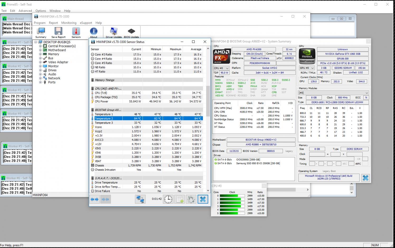

Beim Prime Blend friert er mir immer noch ein. Beim Small FFT für die Temperatur läuft er weiter. Wie JanV schon sagte ist das Board wohl nicht für etwas mehr Performance als im Internet surfen gemacht. Ich denke das ist die Quelle allen Übels.
Oder hat jemand noch andere Vermutungen? Hier noch ein Screenshot von HWInfo
Temperaturen sehen absolut ok aus, die Spannungen vom Netzteil aber nicht. Ist das ein Auslesefehler? Hast du die Möglichkeit an einem Molex mal nachzumessen ob da auch +12V anliegen?
