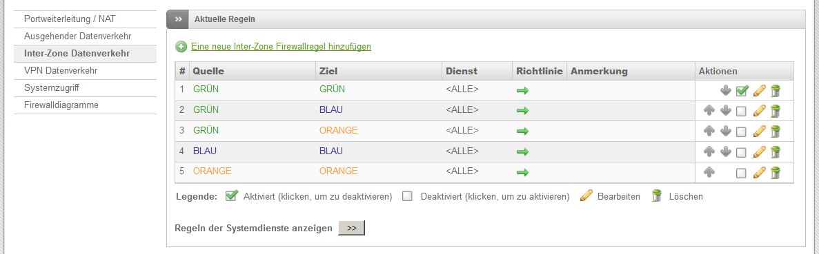

So siehts auf der firewall aus:
Aber ich kann Blau zu Grün das Gateway pingen.

Also wenn die Firewall keine ICMP Pakete blockt und Intervlan Routing erlaubt ist, dann ist es normal, dass die anderen Router in ihren jeweiligen Subnetzen pingbar sind.

Wenn ein IP-Paket auf einem Interface reindarf, aber für die IP-Adresse eines anderen Interfaces auf dem gleichen Host bestimmt ist, dann reicht das trotzdem schon völlig aus. Die Firewallregeln des anderen Interface interessieren dann nicht, weil das Paket schon "im" IP-Stack des Kernels ist.
Das ist glaub ich der Denkfehler, wenn ich das richtig verstanden habe.
