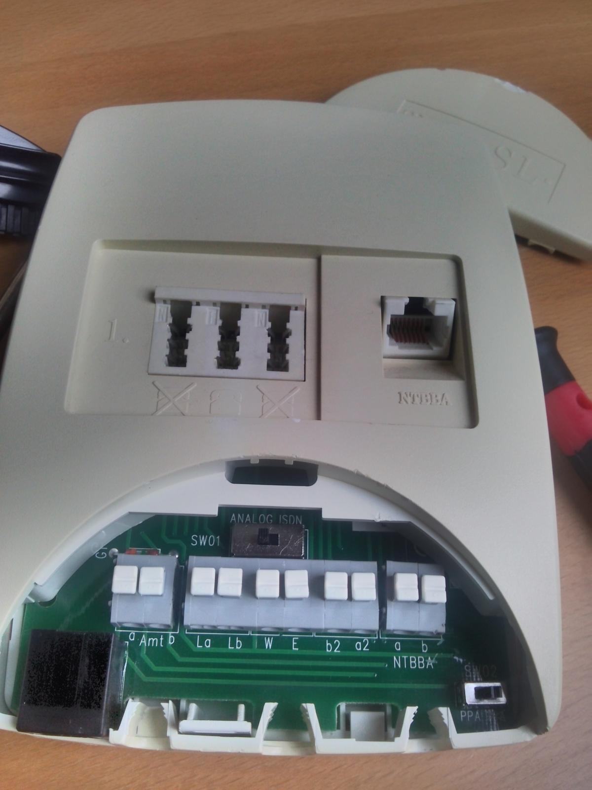

Alles klar, ein LAN Kabel kann ich aber leider nicht unproblematisch verlegen... Gucke dir doch bitte mal das Bild welches ich noch oben hinzugefügt habe und die zwei Fotos von dem Splitter an, hilft das?
Es sieht so aus, als ob der Splitter nur das NTBBA Signal an das Kabel weiter leitet, ich brauche aber eine Lösung die das Signal unberührt lässt.

dort war ein Splitter verwendet worden, an einem Telekom ADSL2 ISDN Anschluss ??. Der Splitter hat unten das NTBA (und Telefonanlage) versorgt und das DSL Signal nach oben in den 1. Stock versorgt?
Der alte ADSL2 Anschluss im Erdgeschoss war über zwei Kupferadern --> Splitter --> NTBA?? (-->Telefonanlage) + DSL (-->1. Stock) realisiert?

auf dem ersten Foto in Beitrag N° 5 sieht man, dass der Splitter zwei Kupferadern (rechts, a+b, DSL Signal) in ein Telefonkabel abzweigt und vermutlich nach oben in den 1. Stock führt, wo früher ("alt") dein DSL Router stand. Daher geht zurzeit bei Verwendung oben auch kein Telefon.

1. diese o2 Box wird aktuell über den grauen DSL Port (rechts von Lan4 gelb) mit der TAE Dose (2 Adern) versorgt (das sieht man auf deinen Fotos nicht)?
2. falls ja, dann müssten diese beiden Adern mit den beiden Adern vom Splitter (abklemmen) verbunden, den kompletten Anschluss in den 1. Stock führen und dort die o2-Box 6431 mit dem Telefon ebenso funktionieren wie im Erdgeschoss

Jep, der Router ist im Moment über seinen grauen DSL Port mit der TAE Dose verbunden. Da hat Visio einen Verbinder verschwinden lassen.
Um das klar zu stellen, ich benötige also kein weiteres Gerät zum Verbinden beider Kabel sondern müsste nur das Kabel was aktuell vom TAE zum Router führt an einer Stelle abisolieren und mit den zwei Adern aus der Wand verzwirbeln.
