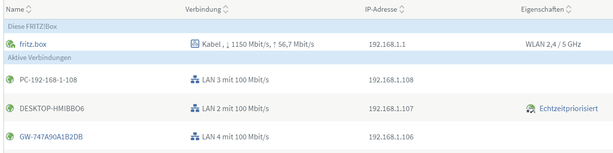

Jetzt ist mir aber beim Speedtest aufgefallen, dass es katastrophal langsam ist:
Nach längerem Suchen und erst noch anderen Pc am Lananschluss, hab ich in der Fritzbox gesehen, dass sie nur 100MBit macht, anstatt 1GBit:
Früher konnte man die Anschlüsse im Fritz-Menü von 100MBit auf 1GBit (Power mode) einfach umstellen.
Das finde ich aber nicht mehr.
In der AVM Hilfe heißt es halt, dass man ein zu langes und nicht geeignetes Kabel verwendet.... (https://avm.de/service/wissensdaten...dungen-werden-nur-mit-100-Mbit-s-hergestellt/)
Dazu muss ich sagen, dass es mit der 7560 tadellos lief, ich habe meine 1GBit voll ausschöpfen können. Und lief immer stabil.
Nun wird das Lan falsch erkannt, und die Verbindung zum Router ist auch nicht die beste, obwohl die Fritzbox selber das 1Gbit erkannt hat, wie man es auch sehen kann.

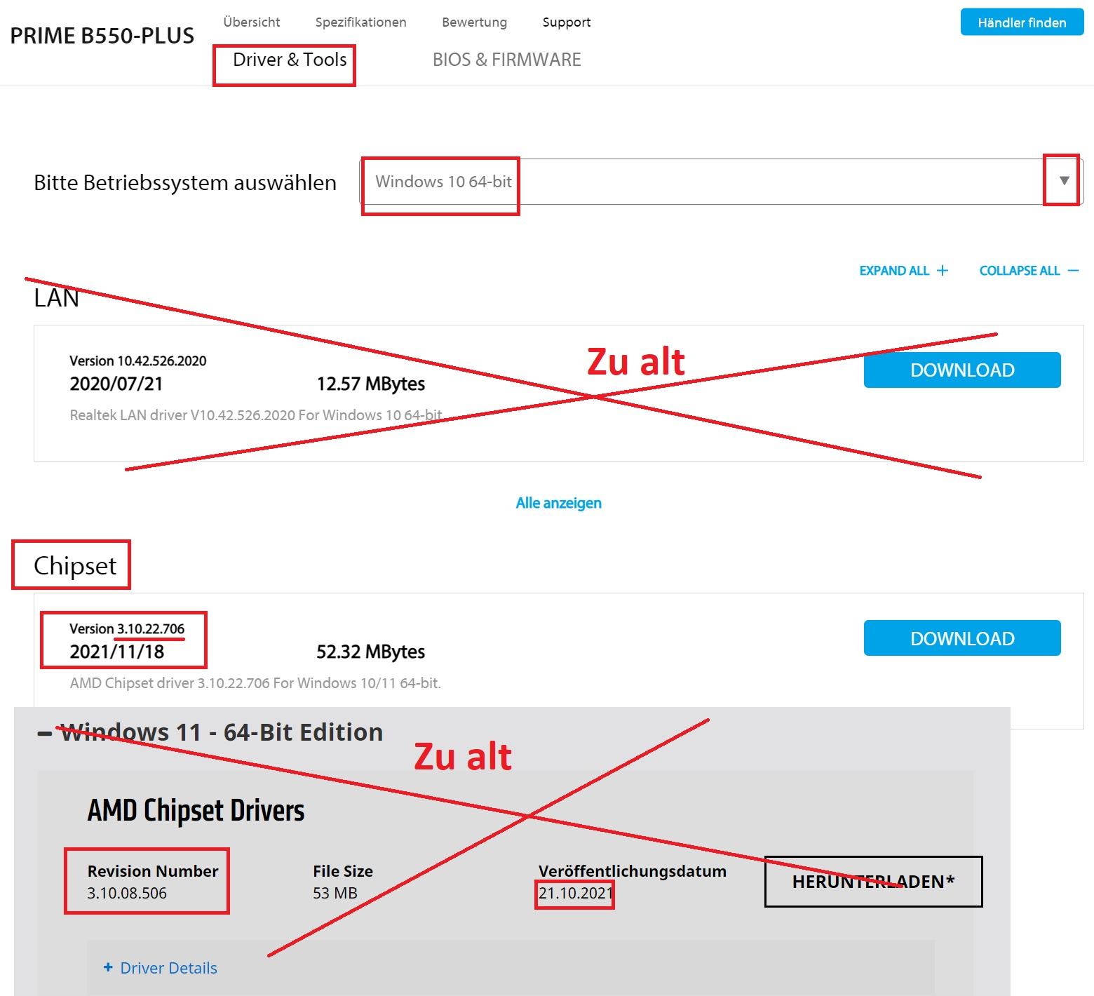

Neusten Treiber...
Wenn du den Realtek Lan Treiber von Asus hast ist der vom Juli 2020 , das ist ein alter Treiber (Bild unten).
Den aktuellen Realtek Lan Treiber vom 17 Dezember 2021 bekommst du bei station-drivers.com.
Realtek Lan Treiber Version 10.054.1222.2021 WHQL Windows 10: https://www.station-drivers.com/dow...Win10_10054_01182022(station-drivers.com).zip
Realtek Lan Treiber Version 11.3.1022.12222021 WHQL Windows 11: https://www.station-drivers.com/dow...3.1022.2021_12222021(station-drivers.com).zip

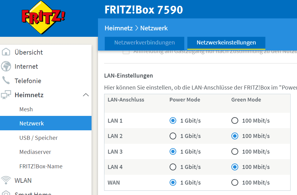

Das findest Du unter Heimnetz/Netzwerk/Netzwerkeinstellungen (Fritz OS 7.29):
Ich würde aber erwarten, dass das bei einer neuen Box durchgängig auf Power Mode steht. Wenn es nach der Windows-Problembehebung geht, lag es ja auch nicht an der Fritz Box

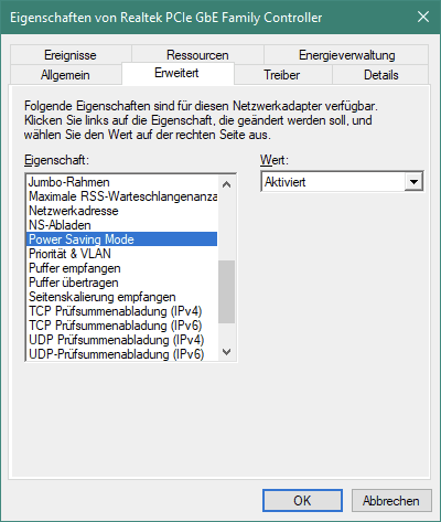

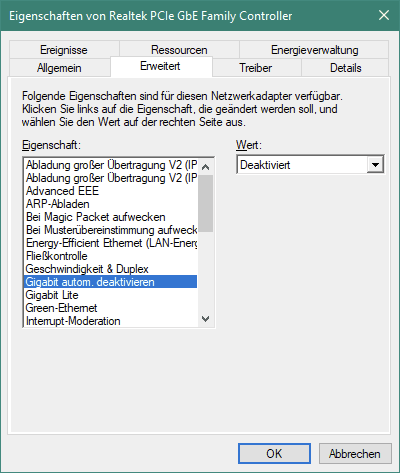

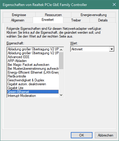

Im Windows Gerätemanager den Realtek Lan Adapter so einstellen wie unten auf dem Bild.
Aktuelle Realtek Lan Treiber: https://www.computerbase.de/downloads/treiber/netzwerk/realtek-ethernet-controller-driver/

Danke, das hatte ich eine Weile eingestellt und ist auch noch immer eingestellt.
Heute ist mir aber mal wieder aufgefallen, dass es langsam ist. Es ist trotz der Einstellung wieder bei 100mbit verbunden.
Es nervt einfach nur noch.
Hab sogar das Laborupdate nun schon drauf, wo auch die Einstellung wieder vorhanden sind, ob 1g oder 100m eingestellt werden können. Steht natürlich auf 1g.

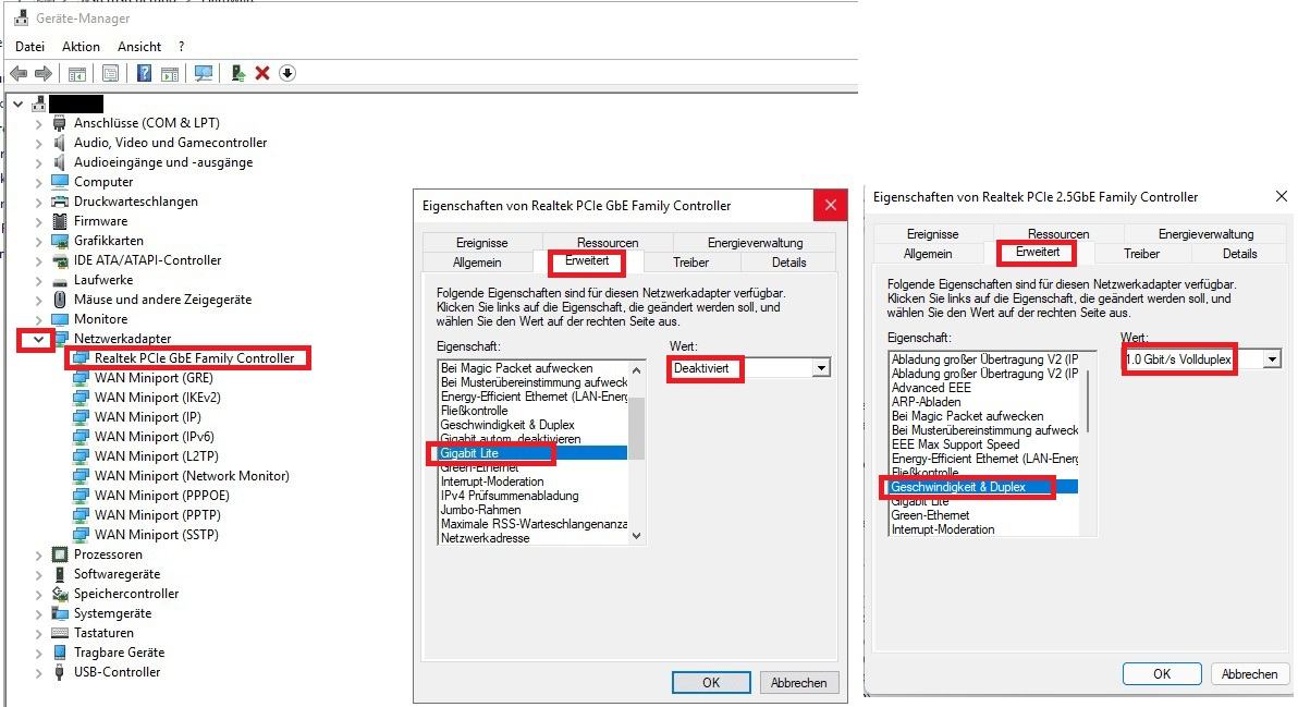

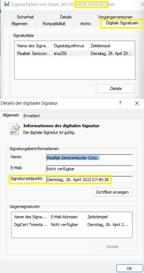

Den alten Realtek Lan treiber bei Programme und Features deinstallieren (falls vorhanden), und den aktuellen Realtek Lan Treiber Version 10.056_04262022 vom 4 Mai 2022 installieren.
Realtek Ethernet Controller Driver 10.056_04262022 vom 4 Mai 2022 https://www.computerbase.de/downloads/treiber/netzwerk/realtek-ethernet-controller-driver/
Oder direkt von Realtek Version 10.056_04262022 vom 4 Mai 2022: https://www.realtek.com/en/componen...0-1000m-gigabit-ethernet-pci-express-software

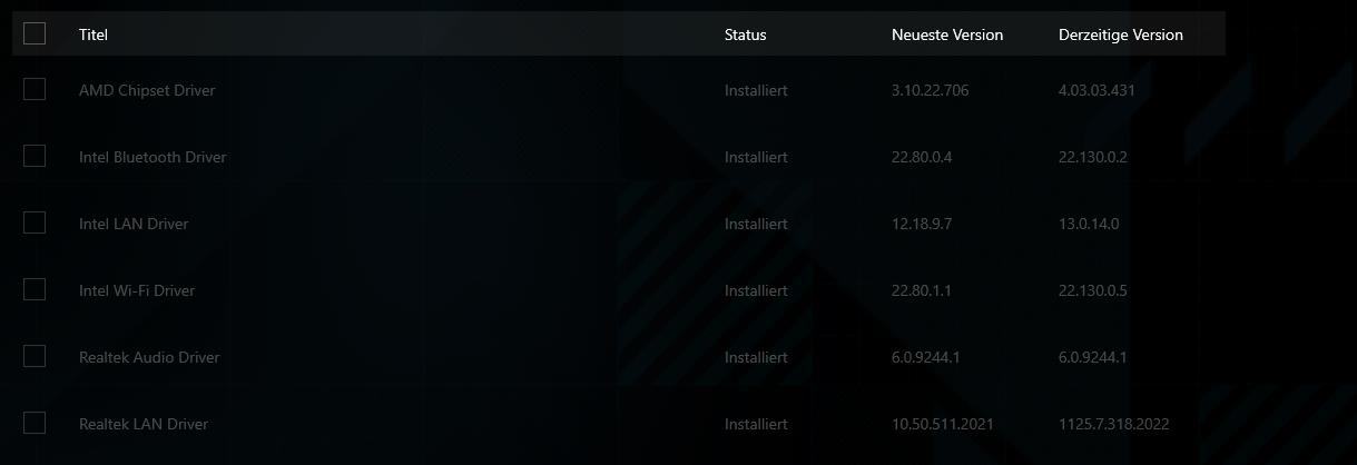

Also hab 1 Gbit und kommt auch nonstop 940 mbit durch hab da keine Probleme auf 2.5 Lank.
Hab lan tr. 13.0.14.0 drauf
Keine Probleme mit 6660 ,noch nie .Leuft immer konstant und ist alles immer aktuell
Lan treiber 1125.7.318.2022
der neueste treiber den ich allerdings schon ne lange zeit draufhabe dacher weiß ich nicht warum ihr alle 10.56 habt
...weiß ich nicht warum ihr alle 10.56 habt...
Mit welchem Tool hast du die Treiber Versionen ausgelesen?
Windows 10 hat andere Realtek Lan Treiber als Windows 11.
Außerdem zeigt dein Mainboard Tool andere Versionsnummern an.
Ja ausgelesen mit armoury create ,doch asus bietet dir ja nicht ständig neue treiber dacher hab ich Driver easy und der aktualisiert mir wenn man will die neuesten treiber da windoof auch ewig brauch für treiber änderungen .Probleme gibts keine
Hab win11
Ja laut tool sind das die neuesten treiber doch wie man sieht sind überall neueste treiber als von asus vorgegeben
Wie gesagt die treiber die noch aktueller sind die man ganz rechts sieht sind mit driver easy installiert
Windows 11 hat neuere Treiber
Ich hab Windows 10
Und der aktuellste ist auch immer drauf.
