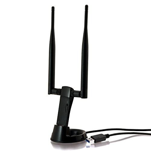

Blöd gefragt. M.2 ist zwar ganz sexy, aber ein USB-Dongel tut es da genauso. ;)
Günstiger und einfacher.
Hast da nen Tipp? Optimal wäre es mit Bluetooth dabei. Habe 250MBit und es wäre schön wenn da am Ende auch noch was von ankommt

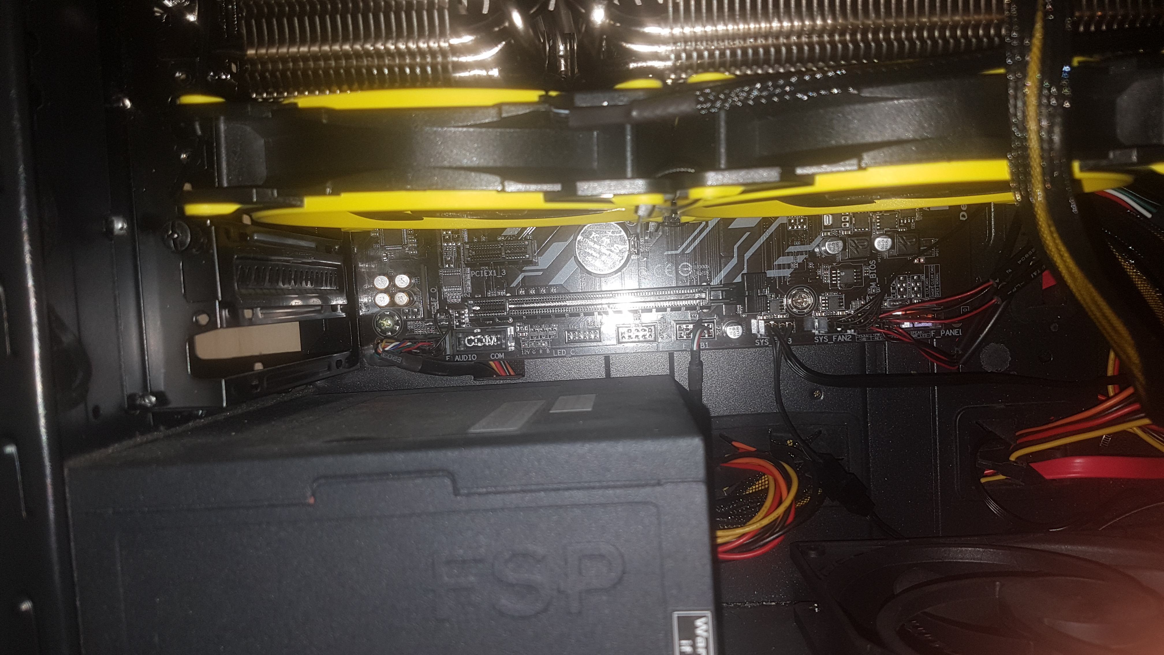

So, jetzt habe ich mal auf die Kacke gehauen und mir bei eBay für 20€ eine Comfast AX 200 Pro gekauft.
Es wird allerdings eine knappe Angelegenheit:
Der 1x PCIE ist dafür nicht nutzbar. Ich hoffe der unterste Slot bietet genug Abstand zum Netzteil.
Passt!:
