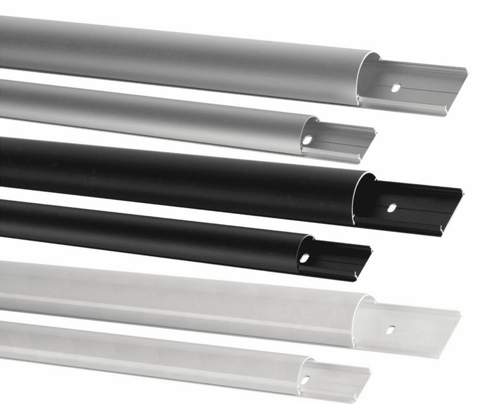

Hoffen ist so ne Sache, soweit man Einfluss nehmen kann. Ein neuer Router wird wohl wieder an gleicher Stelle am Eingang positioniert sein. Soweit du Mieter der Wohnung bist, sind die mietvertraglichen Rahmenbedingungen des Vermieters zu beachten aber man kann auch mit einfachen Mitteln, optisch dezent und ohne viel Aufwand ein Kabel für einen Access Point legen.
Aufputz Kabelkanäle und Keystone Jacks kosten nicht die Welt und sind ohne Verletzung der Bausubstanz einsetzbar.
