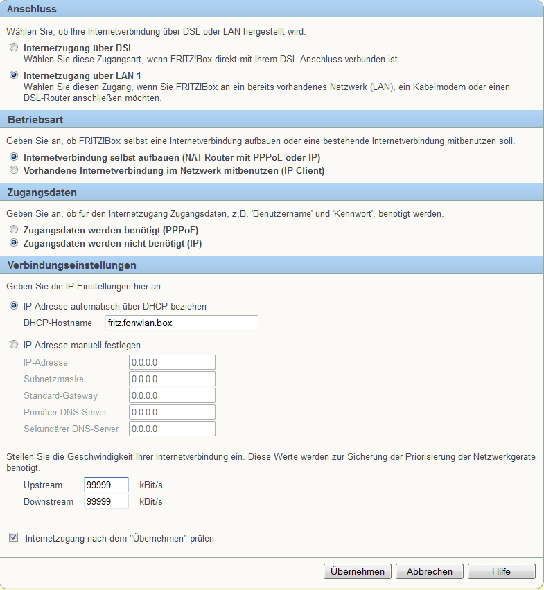

Ich will gerne meine alte Fritzbox 7170 als Router nutzen.
Als Kabelmodem ist der Thomson TWG870 vorgeschalten.
Das Ganze Funktioniert soweit auch alles.
Nur ist das Internet über die Fritz viel langsamer als direkt über den Thomson.
Der Grund dafür ist mit Sicherheit die Verbindungseinstellungen der Fritz. (Siehe Bild)
Und zwar kann ich dort nur eine fünfstellige Zahl eintragen.
Um das Internet auslasten zu können muss da aber eine sechsstellige Zahl rein. (wenn ich keinen Rechenfehler habe)
Ich habe 128 Mbit. In kBit wären das doch 128000 ?
(Ja ich weiß die Fritz hat nur einen 100Mbit anschluss)
Kann man das irgendwie lösen?
Oder die Funktion ganz abschalten in der Fritz? Ich brauche (glaub ich) keine Priorisierung.

Jo, da ist der Taschenrechner von dem Gnom in der Fritzbox zu klein.
Besorge dir einen neuen(aktuellen) Router. Eine FB würde ich da nicht einsetzen, lieber direkt einen Router mit einem dedizierten WAN Port.
EDIT:
Diese Angaben in der FB oben, sind für den Arsch, das bringt rein garnichts und schon garnicht wird dadurch irgendein Limit gesetzt.

Das bringt nichts. Das ist nur nen Orientierung für die FB.
Dein Problem ist einfach, dass die Gurke zu langsam ist für den speed. Die Kiste ist immerhin 7Jahre alt.
