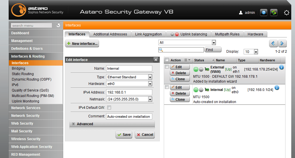

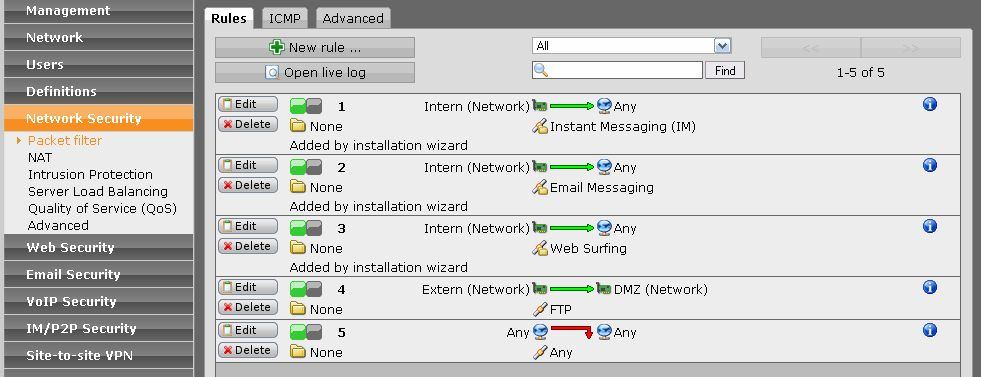

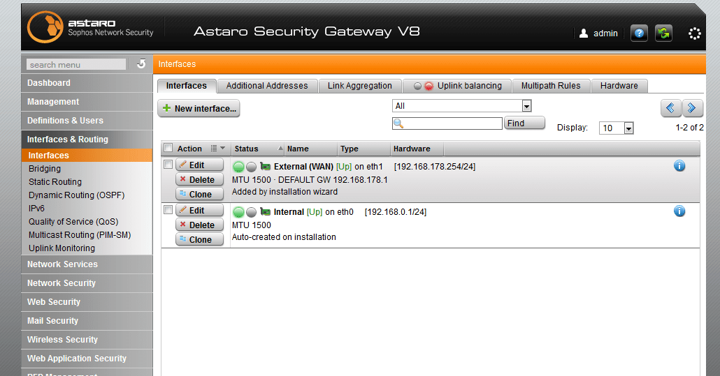

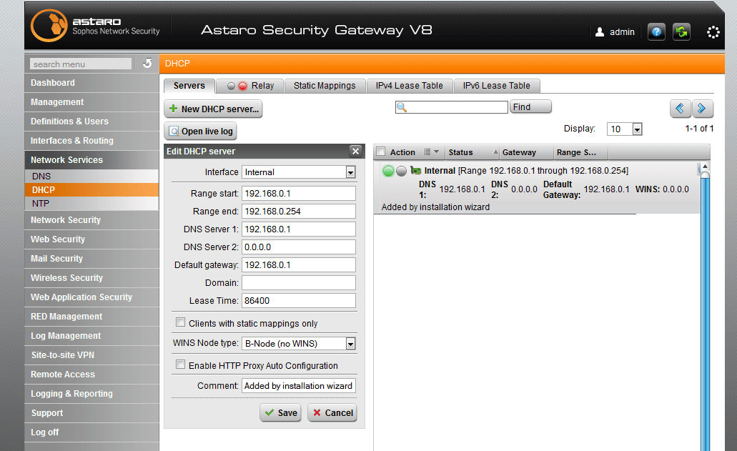

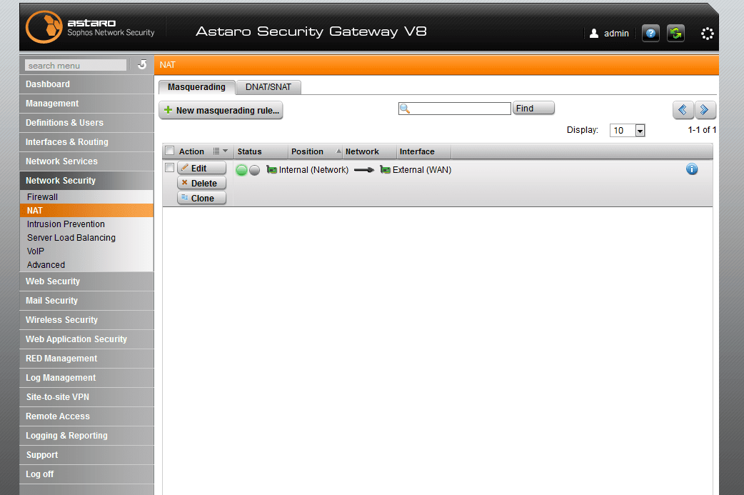

Hallo Leute, bitte um Hilfe und Tipps!
1. Die Fritzbox baut Verbindung mit Internet auf. Darauf läuft Telefonie, WLAN und Freetz. DHCP Server ist AUS!
2. Nach der Fritzbox hängt ein SWITSH
3. An dem SWITCH hängt ESXI 5.0 und darauf läuft unteranderem "AstaroV8 Firewall". Auf dem Astaro läuft ein DHCP Server.
4. Sobald sich der Client über Wlan oder Switch verbindet, bekommt er eine IP Adresse von der Astaro Firewall (DHCP Server) zugeteil und die Gateway lautet dabei "192.168.178.254".
Damit soll erreicht werden, dass der ganze Datenverkehr über die Astaro Firewall läuft. Ist das generell so machbar? Kann einer mit den Einstellungen in Astaro helfen?
Danke
PS.:
1. Ich möchte nicht, dass die Astaro vor der Fritzbox hängt bzw. die Fritzbox nur als Modem genutzt wird. (Grund, Internettelefonie 1&1)
2. Ich möchte, dass die FB und die Astaro sich in der gleichen IP Range befinden (192.168.178.1-192.168.178.255)

Je nachdem was du genau willst... Auf deinem Bild ist der Client mit ner 192.168.178er IP gezeigt. In deiner Astaro Config gibst du aber dem DHCP nen IP Bereich aus dem 192.168.0er Bereich.
Im Grunde ist es schon machbar, was du vorhast. Aber ich halte es für etwas ungünstig nen Router intern im gleichen Subnetz zu nutzen. Das macht wenig Sinn...
Ich würde eher aus Gründen der Sicherheit die Astaro dediziert mit der FB verbinden. Sprich auf dem ESXi einfach ein anderes Interface nehmen (deine Kiste hat ja zwei LAN Interfaces, wenn ich das richtig in Erinnerung habe) und nen zweiten virtuellen Switch anlegen, wo dann die Astaro mit dem WAN Interface drin hängt. Dieser Bereich wäre dann das 178er Netz als Transfernetz zur FB. Intern lässt du die Astaro über das gleiche Interface raus, wie das MGMT Interface des ESXis ist. (wohl dann 192.168.0er Bereich)
Die Clients bekommen ne IP von der Astaro, als Default Gateway wird die IP der Astaro genutzt, gleichsam die Astaro als DNS.
Die Astaro macht dann NAT von intern ins Transfernetz (wobei das nichtmal unbedingt nötig wäre) und fungiert als Router zur FB, welche wiederum ins INet Routet.
Du könntest dann sogar noch Accesslisten bzw. Firewall Regeln auf der Astaro hinterlegen, um den Zugriff auf das Webinterface der FB zu regeln.
Beim WLAN müsste man dazu noch die FB mit dem Switch verbinden. Durch den DHCP im Bereich 192.168.0 bekommen die Clients ne IP von dort. Und landen im internen Netz anstatt im Transfernetz. Der Zugriff dediziert auf die FB ist somit nicht möglich, sondern läuft zwingend über den Router.
FB und Router in einem Netz wird schwer zu realisieren, weil einfach die Astaro nicht Routen kann, wenn sich das Ziel im gleichen Netz befindet. Das dürfte meine ich nicht funktionieren (auch wenn ich das bis dato nie probiert habe)

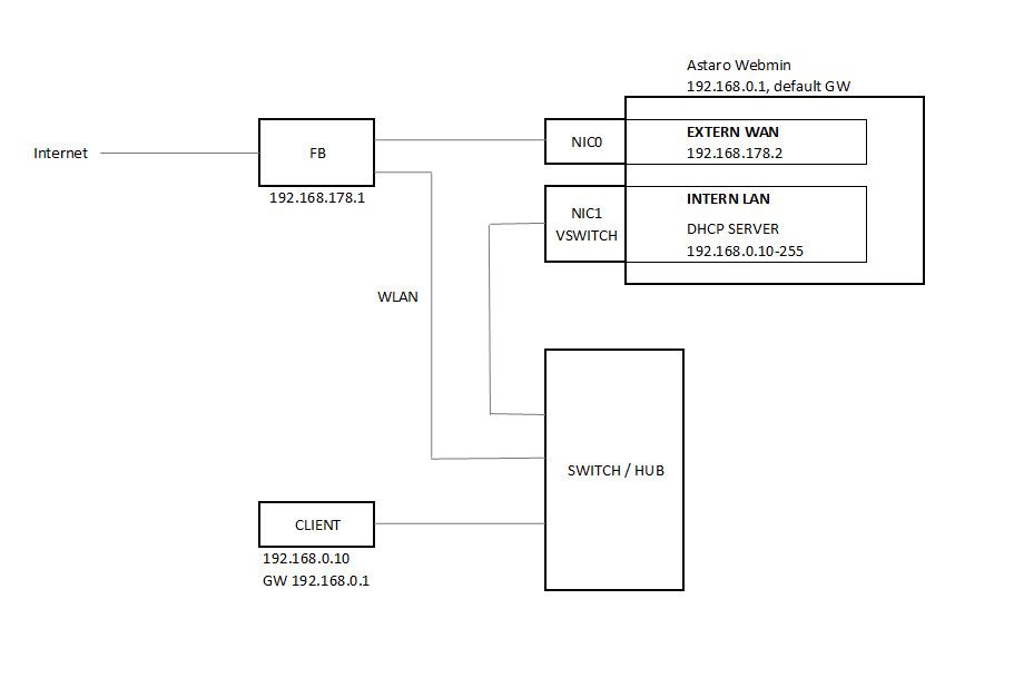

Danke Dir für die ausführliche Erklärung!
Hast du es so gemeint? :stupid: Mit der Skizze ist es für mich einfacher zu verstehen :d
genau so mein ich das... Die FB nutzt für das WLAN und die Ports hinten dran nur Layer2, sprich bridged das dumm hinten durch. Obwohl das Interface ne andere IP hat.
Du könntest dir halt theoretisch die zweite NIC noch sparen und das ganze über den Switch laufen lassen. Kommt aber aufs gleiche raus. (macht sich aber bei Fehlern etwas schwerer mit dem Troubleshooten.

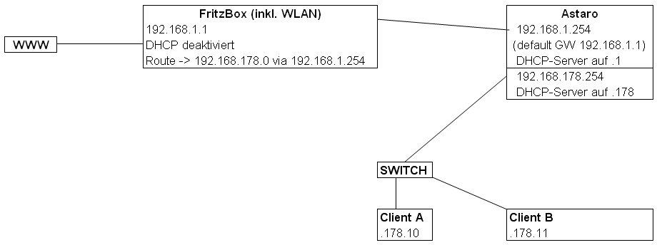

Hi,
ich würde mich hier gerne mal einklinken, habe nämlich ein recht ähnliches Setting:
WWW --> FRITZBOX --> ASTARO --> LAN
FritzBox mit
- 192.168.1.1 und statischer Route ins Netzwerk 192.168.178.0 über Gateway 192.168.1.254
Astaro mit
- "extern" 192.168.1.254 (an Fritzbox), Defaulft GW 192.168.1.1
- "intern" 192.168.178.254 (am Switch fürs restliche Netz)
- DHCP-Server für .178 und .1 (jeweils mit GW .254 aus dem entsprechenden Netz)
- Firewall noch auf any-any und any-dns-any
Internet / Zugriff funktioniert soweit im .1er und .178er Netz.
Nun würde ich eigentlich gerne meine WLAN-Clients nicht über das .1er Netz laufen lassen sondern sie sollen auch im .178er die DHCP - Settings bekommen - klappt aber nicht (vermutlich zu Recht!?). Kann mir einer sagen ob es möglich ist dass das WLAN der Fritzbox den DHCP des internen Netzes der Astaro bekommt?
Danke :)

Hi,
ja udp dns wollte ich damit abfangen da der Standard any-any ja auf tcp nur geht. Will das ganze auch noch restriktiver umsetzen, allerdings möchte ich dass es erstmal läuft und mir da nicht irgendeine Regel zwischenfunkt ;)
Fritzbox soll ja mit dem WLAN nicht viel zu tun haben außer irgendwie den DHCP Request weiterleiten an die Astaro (.1.254) und die wiederum intern an die 178.254.
Bin mir nur nicht so sicher ob der Layer3 Broadcast für den DHCP so einfach durchkommt... ;)
Zur Veranschaulichung habe ich das noch mal aufgemalt ;-)
Weiß jemand ob es überhaupt funktionieren kann bei genau dieser Aufstellung der Hardware / Netze, dass die WLAN - Clients (per DHCP) ins .178er Netz kommen?
