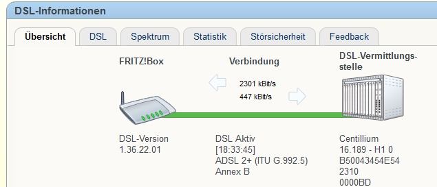

haben hier eine Fritzbox 7101 und eine 6000er dsl leitung. die download geschwindigkeit besteht immer nur bei 240 kb maximal.höher geht es nicht. ein freund von mir der 20 km weiter wohnt hat ebenfalls fritzbox und 6000er leitung aber er lädt mit dem doppelten runter. jetzt hatte ich mal gegooglet und gelesen das es sein kann das an der FB eine begrenzung der bandbreite vorliegt und daher nur maximal ( laut fritzbox menü)eine geschwindigkeit von 2301 kb/s vorhanden ist und man diese aber eventuell rausnehmen lassen kann.

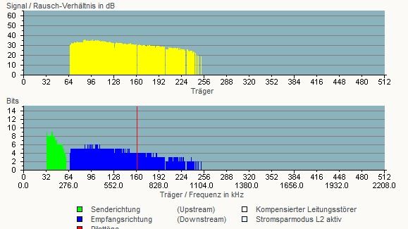

Mach doch mal nen Screenshot von den sync werten der Leitung, ich denke da ist dein Problem zu suchen.

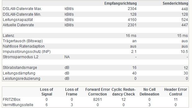

ich hoffe da ist alles bei was ihr sehen wolltet^^ capture-20120814-215651.jpgcapture-20120814-215900.jpgcapture-20120814-215738.jpg
Mach mal die FB Stromlos und wieder an. Dann sollte sich ggf. die Nutzrate verbessern. 40db Dämpfung sind nicht berauschend. Du sind keine guten Vorraussetzungen für DSL.

Es kann sich nichts daran ändern, da die Leitung deine Telefonanschlußes nicht mehr zuläßt. Sozusagen, zulässige Höchstgeschwindigkeit, mehr geht nicht.
Maximal einen neuen Router mit einem etwas besserem Modem.

Also erstmal liegen hier echte Welten zwischen den 11 dB dessen, den Du da beispielhaft zitierst und Deinen 40 dB Dämpfung.
Selbst, wenn 1&1 eine mögliche Begrenzung wegnehmen würde, hättest Du mit erheblichen Verbindungabbrüchen/Reconnects mindestens aber mit extrem häufiger Wiederanforderung der angeforderten Daten zu tun, was sich dann auch in einer niedrigen Nutzrate beim Download niederschlägt.
SNRM ist auch von Bedeutung für die Bandbreite.
11dB SNRM ist noch viel Luft für höhere Raten, erst bei 6dB wirds dann langsam kritisch.
Du kannst zb eine minimale Dämpung haben und trotzdem nur 2Mbit bekommen, weil zu viele Einstreuungen im Kabel sind und diese sind als SNRM messbar.
