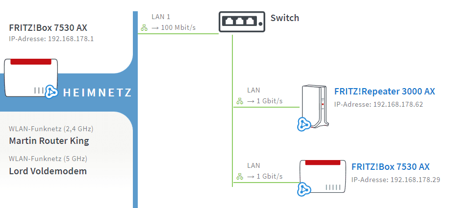

Moin.
Ich habe unten mal ein Bild angehängt, das vorweg.
Seit geraumer Zeit hat meine Fritzbox als Verbindung (LAN 1) nur noch 100 Mbit/s zum Switch, bzw. zeigt das so an.
Switch ist ein Netgear GS108. Habe schon verschiedene Kabel als auch verschiedene Ports probiert, sowohl am Switch als auch an der FB.
Anzeige bleibt so.
Ich weiß sicher, dass da sonst auch 1 Gbit/s stand, weil ich bei Problemen am Fernseher das erst vor wenigen Wochen gecheckt hatte.
Jemand eine Idee woran das liegen kann? Kann ich irgendwo den Speed zwischen den AVM-Geräten messen um einen eventuellen Anzeigefehler auszuschließen?

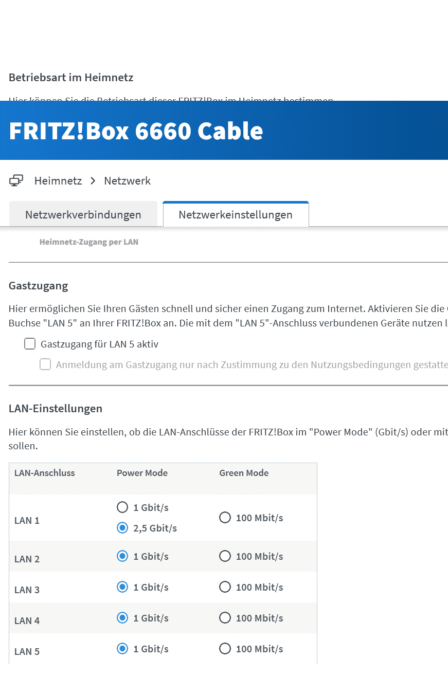

Energiespargedöns in der Fritzbox aktiviert?
Ansonsten zieh mal das Lan-Kabel und stecks wieder rein.

Tatsache - der Energiesparmodus war aktiviert.
Wieso macht die Box das denn?
