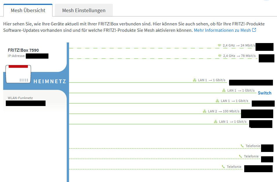

Bei meiner 7590 wird der LLDP-fähige Switch zwar erkannt und in der Mesh-Übersicht angezeigt, aber nur als nomales Gerät:
Die 3 Geräte an LAN 1 hängen alle am Switch, wird aber so nicht angezeigt.
