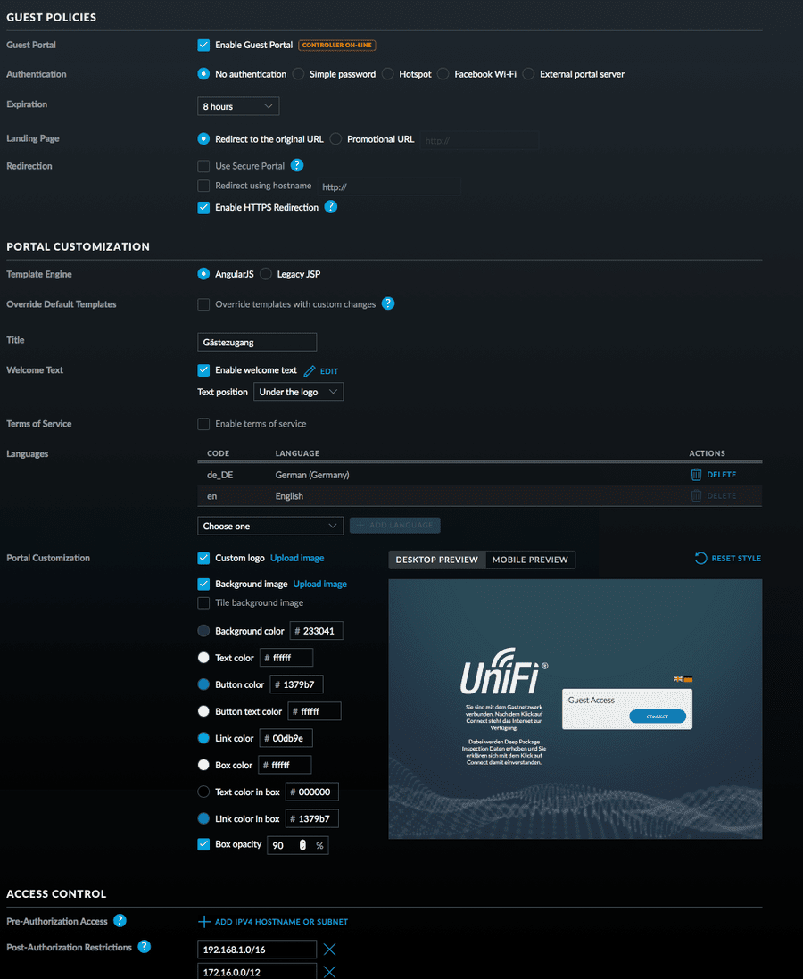

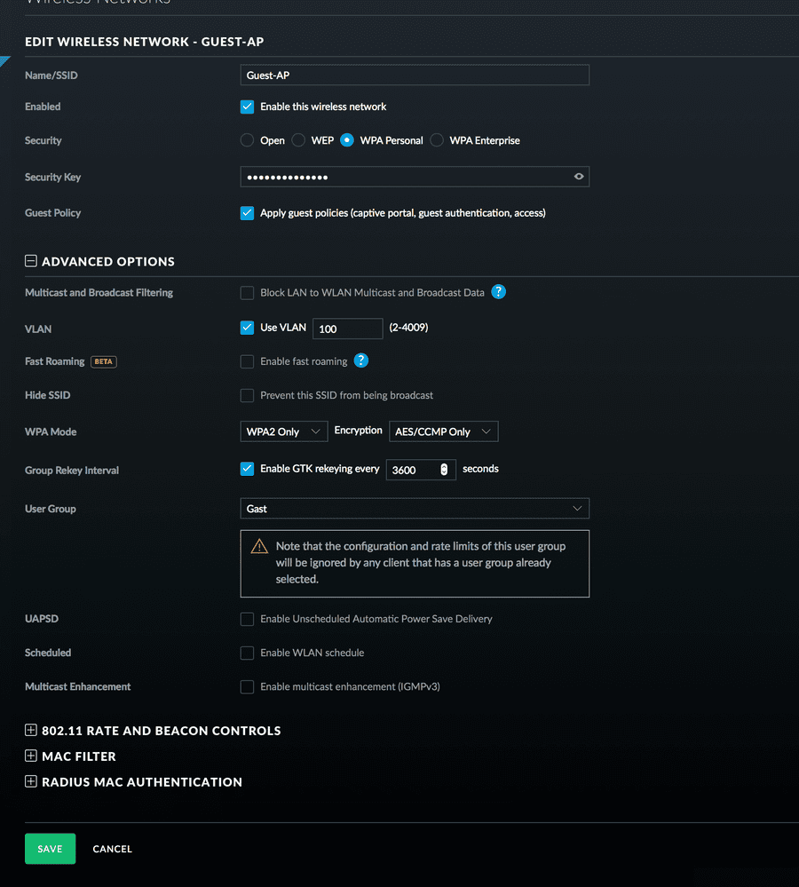

Kurzer Aufbau des Netzwerkes. Im Keller hängt die Fritzbox, welche mit 2 Kabel am Haupswitch angeschlossen ist (LAN Heimnetz, LAN4 Gastnetz). Für das Gastnetz habe ich ein VLAN 100 eingerichtet und dieses an die Ubiquiti Als weitergereicht (EG und OG). Diese sollen beide einmal das Heimnetz mit einer SSID versorgen und zum anderen ein zweites (Gastnetzwerk) bereitstellen. Soweit funktioniert das mit der VLAN Konfiguration (ich bin Laien)schonmal. Die Gäste bekommen aus dem IP Bereich 192.168.179.x das Internet durchgereicht. Was jedoch nicht funktioniert ist die Captive Portal Einstellungen sobald ich dort den Haken setzen. Kann mir jemand sagen wieso das so ist und wie ich dies richtig konfigurieren muss?
Anbei zwei Screens die die Einstellungen demonstrieren:
Setze ich nun wie der folgende Screen zeigt den Haken "Gast Portal" ist die Internetverbindung weg.

...wenn ich mir Deinen Screenshot von oben angucke, dann ist mit nicht klar, ob Du alles konfiguriert hast, was Du angeklickt hast (Icons usw).
Du hast die flexibel einstellbare "Begrüssungseite" mit AngularJS gewählt...probier doch erstmal "LegacyJS"....und vermeide Umlaute usw, nur um sicher zu sein.
Ausserdem ist der Hinweis aus der Anleitung wichtig: UniFi - Wireless Guest Network Setup Ubiquiti Networks Support and Help Center
5. Access Control allows you to define subnets necessary for devices to be able to access before and after authorization. An example of a case in which Pre-Authorization Access can be useful is ensuring that devices can access the Guest Portal before being Authorized—to do this, simply define the subnet that contains the Guest Portal IP address.
...hast Du das so gemacht? Dein Controller ist auf dem NAS und nicht im Gäste-Netzwerk ;-)
Also wenn ich dich richtig verstanden habe, muss ich zuerst bei Pre Authorization die Heimnetz IP-Adresse eintragen in der das NAS ist! Das habe ich gemacht wie das anschließende Screenshot zeigt. Dann habe ich zudem bei Post Authorization ebenfalls das Heimnetzwerk eingetragen damit die Gäste nicht mehr auf dieses Netzwerk können.
Ob Angular JS oder Legacy JS spielt übrigens keine Rolle. Ich bekomme nach der Anmeldung am Guest-Netzwerk keine Portal geöffnet wenn ich Chrome oder Safari öffne sondern lediglich der Hinweis das diese Seite nicht sicher ist. "net::ERR_Cert_Common_Name_invalid"
