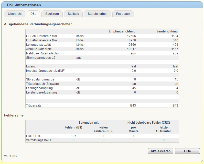

Poste doch einfach mal die Werte oder besser einen Screenshot der gesamten Seite.
Hier die Werte.
Aus der DSL-Info-Seite sieht man erst mal nicht, wie er sich die 1,0 Mbps zusammenreimt. Wenn er 1,2 auf 1,0 runterrechnet, müsste er auch 10,8 auf was niedrigeres rechnen. Sieht nach sinnloser Information aus.

Der Unterschied ist doch schon bei Kapazität vs. aktuelle Rate sichtbar. Dort sind aber keine 1,0Mbps zu ersehen, sondern die knapp 1,2.

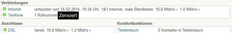

Hier sieht man nochmal das die aktuelle Datenrate sich auf 1,2Mbits beläuft aber die Geschwindigkeit dann auf 1,0 Mbits gedrosselt wird. Gestern war dies noch nicht so.

Na Moment. Du siehst erstmal nur, dass da irgendwas von 1,0Mbps steht, was aber auf der DSL-Seite durch nichts gestützt wird. PPPoE hat erstmal keine Möglichkeit, dem Peer irgendeine Geschwindigkeit mitzuteilen, und die physikalischen Parameter aus dem DSL-Modem-Teil der Box geben nichts her, was nach 1,0Mbps aussieht. Also ist erstmal komplett fraglich, woher die Box die "reale Bandbreite" bekommen soll.

Ist das vielleicht der Unterschied zwischen gebuchter Bandbreite und gesyncter Bandbreite?
Also der Up synct mit mehr als du gebucht hast (1 Mbit/s bei 16k) von daher wird das was über ist softwaremäßig wieder weggedrosselt? Und die Fritze merkt das und sagt das?

Das könnte durchaus seien. Unser Vertrag ist ein 1&1 Doppel-FLAT 16000 Regio. Bei einem Freund der im gleichen Ort wohnt und auch einen 16k Vertrag hat liegen die 1,2MBit/s aber komplett an.
alles im lot ,passt doch alles
Frag mich jetz wo jetz das problem liegt ?
Stell dir einfach nen wasserrohr vor. 17000 werden bereitgestellt,aber durch die leitung passt nur 10800,ergo kriegste auch nur die 10800
Beim upload ist umgekehrt, gibt die Leitung zwar 1400 her (großes rohr) ,aber wenn man nur 1184 durchlässt (tröpfeln) kommen auch nur 1184 an (tröpfeln)
