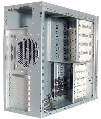

Hier ist mal ein bild des Cases von innen
Wie man sieht ist das Blech an dem der frontlüfter hängt mit denen wo die Platten dranne kommen verbunden (und nicht getrennt) also denkt ihr es liegt wirklich am lüfter und nicht an dem Blech wo der Lüfter dranne war?
