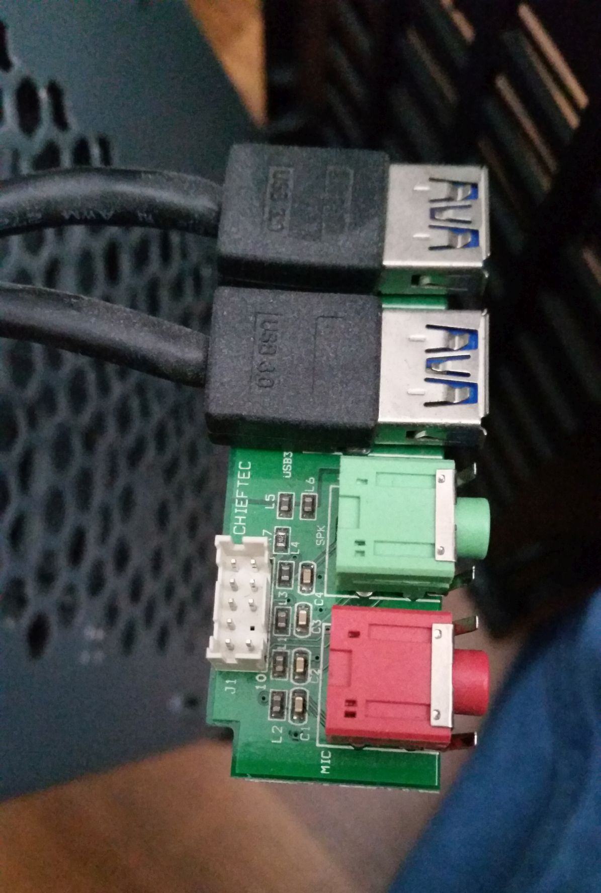

Ist zwar etwas spät,
aber ich hatte dasselbe Problem und kann bestätigen dass es entstehen kann, wenn Audio-Masse und USB-Masse im Frontpanel verbunden werden.
Man konnte die CPU & GPU-Auslastung sowie den Cursor (USB-Maus) deutlich im Kopfhörer hören.
Hatte dann die beiden Bauteile L5 & L6 @ Foto einfach abgerissen, und seitdem ist der Klang vom Onboard-Audio hervorragend.
Ich verstehe eh nicht, warum die da Ls verbaut haben... mit Cs (im Bereich 10 nF oder so) hätte ich ja vielleicht noch gerechnet.
