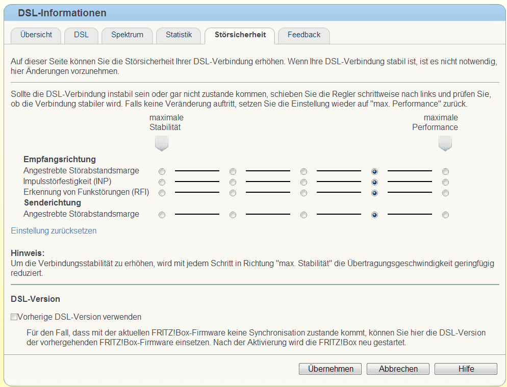

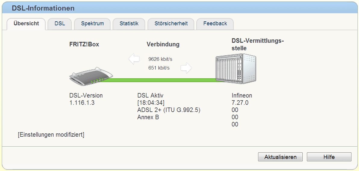

Ich habe eine Fritz!Box 3272 mit der aktuellen Firmware. Ich bin über die Telekom an DSL 16.000 im Rate Adaptive Mode angeschlossen. Ich wohne ländlich in einem Dorf.

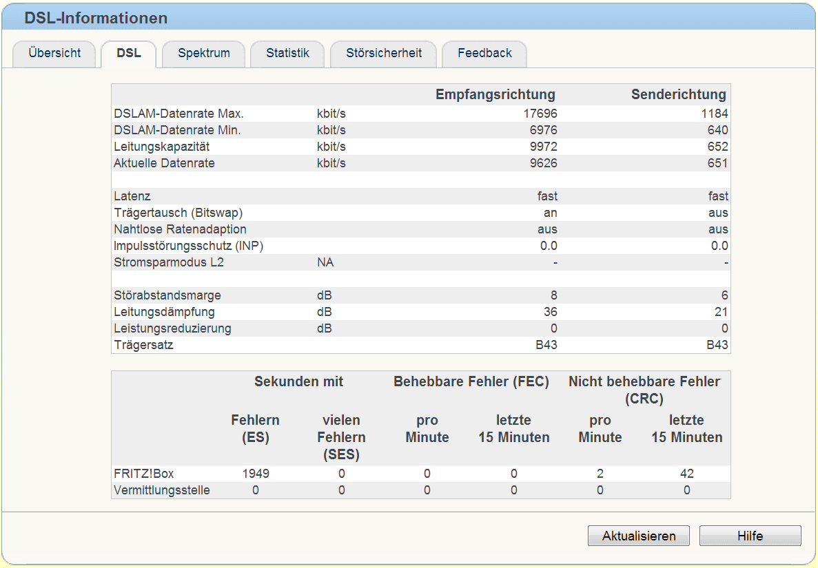

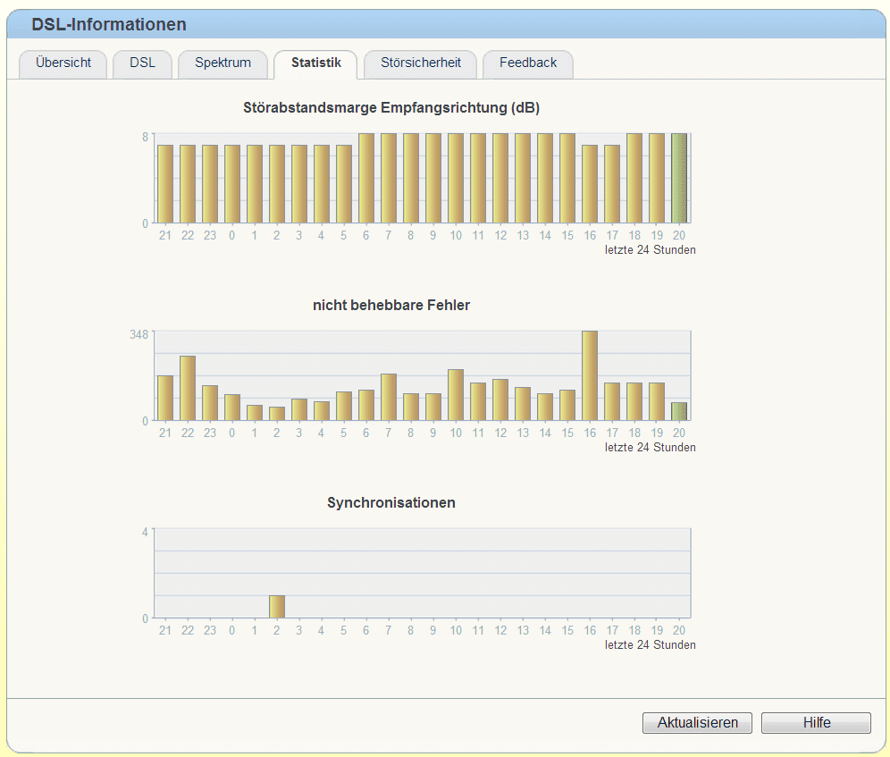

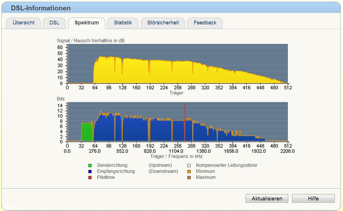

Nun empfinde ich die mir in der Fritz!Box angezeigte Leitungsdämpfung allerdings als schon recht hoch. Kann ich da eventuell noch Einstellungen vornehmen, um eine stabilere bzw. höhere Leitungssynchronisierung zu erzielen?
Ich habe die Daten der Fritz!Box angehängt:
Die Leitung ist ziemlich am Limit, viel mehr wird da nicht gehen bzw. eher gar nichts. Telefondose alt/neu? Splitter alt/neu? Die Verkabelung im Haus schon alt oder neu? Das wären die einzigen Punkte, die mir einfallen würden.
Sind auch die einzigen Punkte, auf die man selbst Einfluß hat. Verkabelung vom HÜP bis zum Splitter kann man optimieren (Netzwerkkabel nehmen, bespulen, anderes Modem nehmen), aber ob das noch wirklich viel bringt, kann nur Experimentierlust und Investition zeigen. Mehr als 'n MBit mehr wird aber meiner Vermutung nach nicht drin sein. Na ja, vielleicht kann man auf 11-12MBit "tunen", wenn die Leitung so stabil ist, dass man den SNR irgendwo bei 4dB setzen kann. Versuch macht kluch...

Hab hier auch nur 16000er (Kein RAM) und es kommen 10500 an,leitungsdämpfung 18db, das ist die entfernung von dir zum verteiler,da kannst du nix machen.
Störabstandmarge evtl beim nächsten sync auf 6db drücken ,könnte 100kb mehr bringen...weis selber das ich mal 2db störabstandmarge hatte,des lief auch 2 monate stabil,hatte daraufhin ne 11300er leitung... (wie gesagt je geringer die sicherheitsmarge desto anfälliger)
