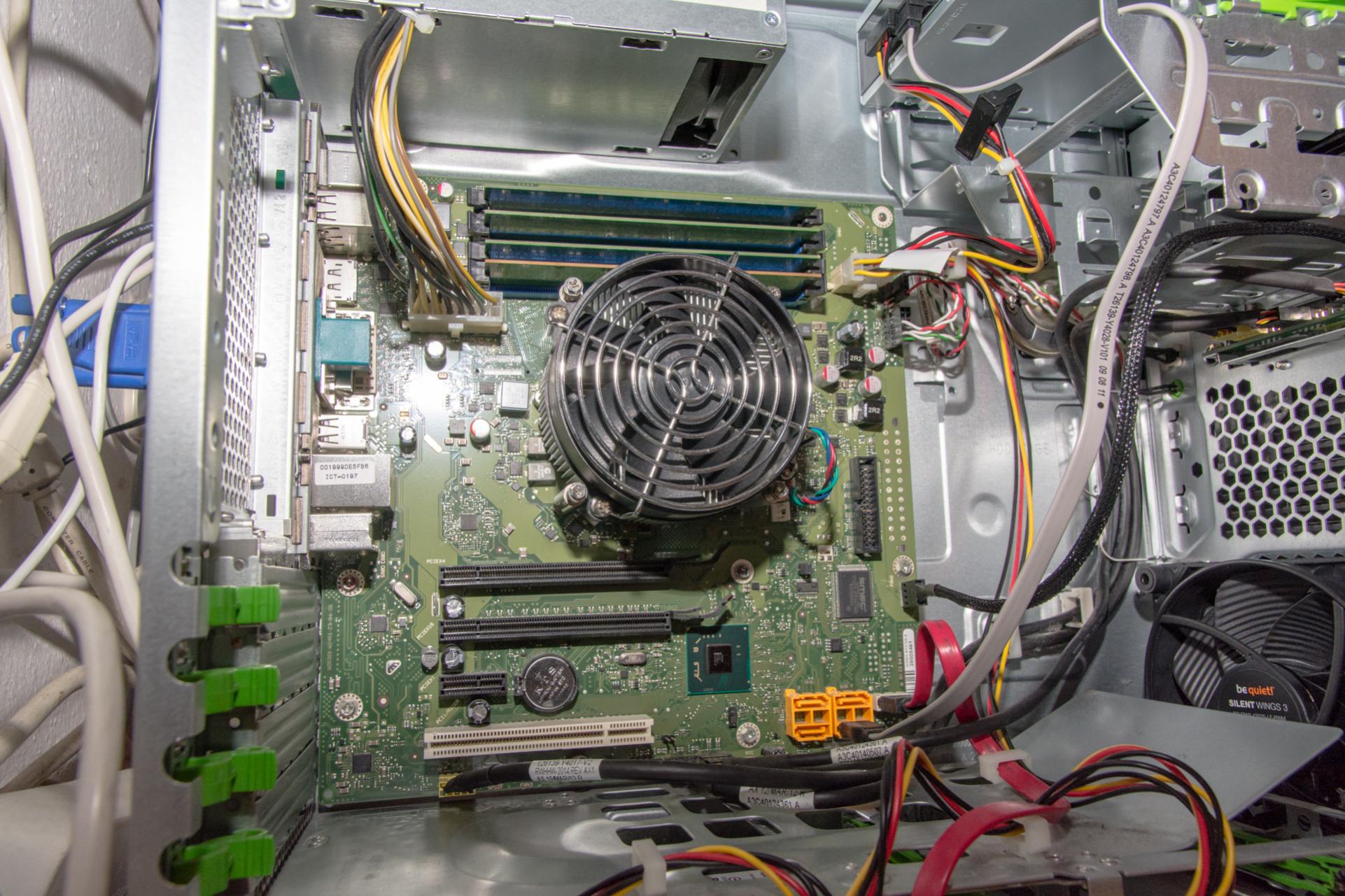

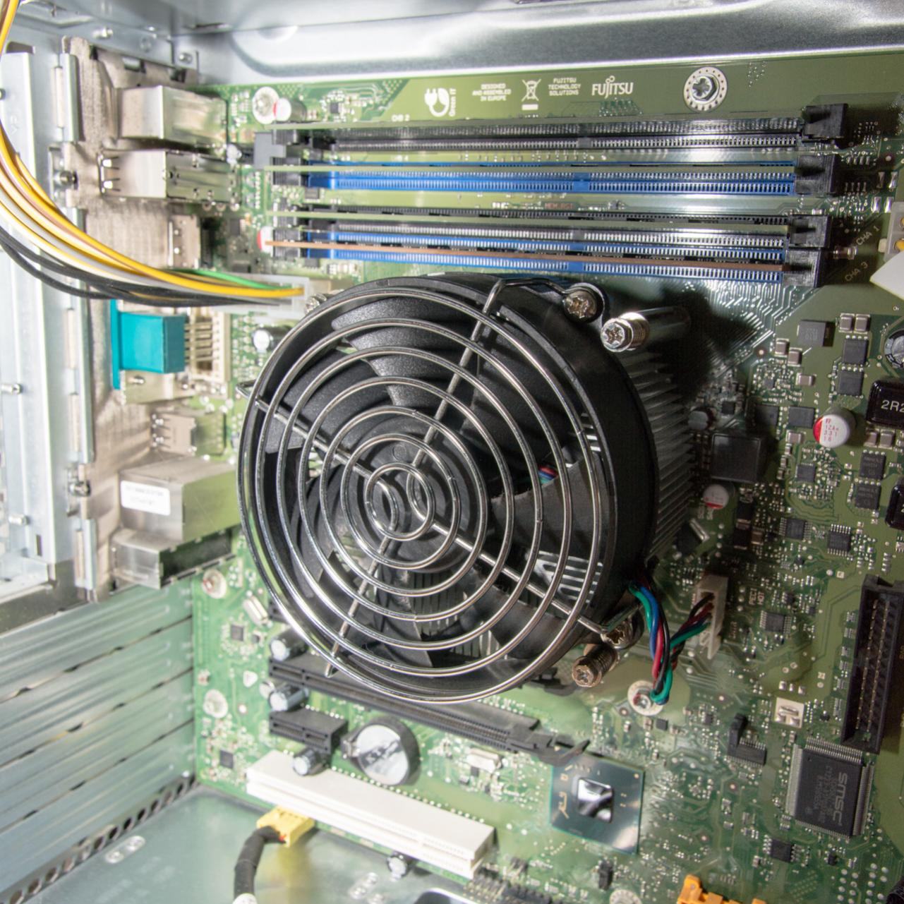

ich habe einen fujitsu celsius PC mit dem Fujitsu D3061-A1 (Socket 1155 LGA) board und einer Intel i7 2700K CPU.
ich würde gerne einen anderen (leiseren) CPU lüfter verbauen, am besten von BeQuiet. Dummerweise scheinen die vorhandenen CPU Kühler/Lüfter von BeQuiet (laut deren Support) nicht auf das Fujitsu board zu passen.
denn unter last (DxO Photolab fotos entwickeln) dreht der lüfter hoch und es hört sich an, wie ein haartrockner!
kennt jemand alternativen? also hersteller, die für das o.g. board einen passenden Lüfter mit Kühler anbieten, der noch sehr leise ist?

sieht für mich wie ein normaler Lochabstand aus. Mess doch einfach nach?
Den Lüfter austauschen würde ich mir sparen und statt dessen gleich den Kühler ersetzen.
Lochabstand für den Kühler ist Standard LGA1155 und die Backplate ist üblicherweise nur verklebt.
danke für den tipp: ich möchte erstmal nicht unbedingt das ganze mainboard ausbauen - falls es sich vermeiden läßt.
