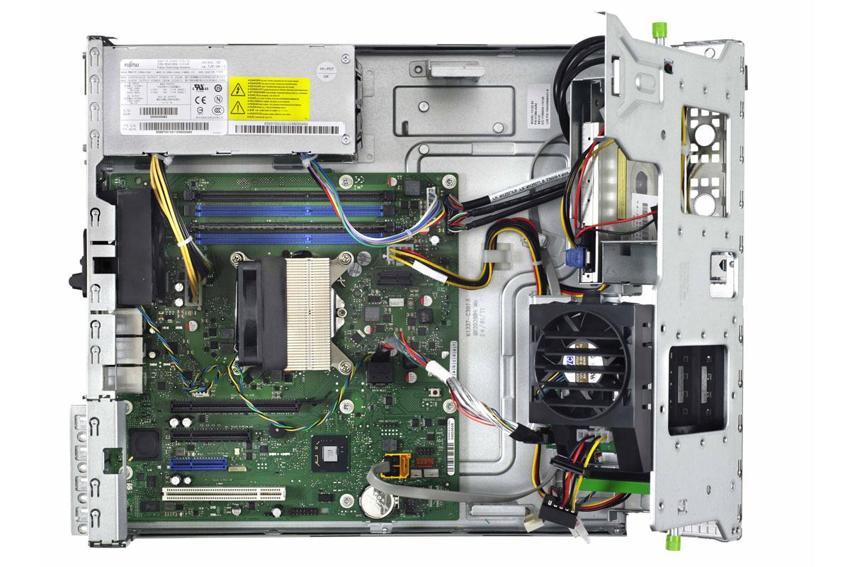

Könntest du ein paar Bilder posten?
Wo hast du deinen her (gerne per PM, falls du es nicht öffentlich posten möchtest)? Bei E-Bay finde ich nur welche mit Pentium-G-CPU für 69 und 89 EUR (ohne, dass man da weiß, wie es mit den Caddies für die Festplatten aussieht).
Ich habe leider keine eigenen guten Fotos von dem Server. Aber eigentlich steht alles wichtige in den Manuals/Service Manuals.
Manual
ServiceManual
Hier ein Foto, dass ich im Netz gefunden habe.
