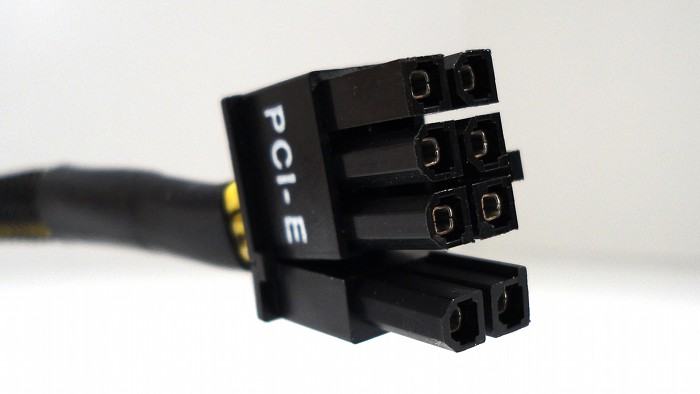

Ist denn noch ein Stromanschluss am NT frei für eine GPU?
Versuch einfach ne Gebrauchte GTX 1050 ti zu kriegen als Sofort Kauf gebraucht kriegste die für <140 Euro : https://www.ebay.de/sch/i.html?_from=R40&_sacat=0&LH_BIN=1&_nkw=GTX%201050%20ti&_dcat=27386&rt=nc&LH_ItemCondition=3000&_trksid=p2045573.m1684
Stromanschlüsse sehen so aus für die grafikkarte

ein solcher stecker ist leider nicht mehr vorhanden
Kauf dir einfach ne GTX 1050 Ti OHNE Stecker bzw. ohne anschluss muss dich halt vorher schlau machen , es gibt modelle die beziehen ihren Strom über den PCI Express slot, also kannste einfach anstecken, dran schrauben und die treiber installieren. Ohne nen Kabel vom Netzteil an die grafikkarte anstecken zu müssen.
