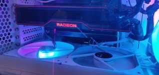

Ich habe ein ATX Board drin . Laut Data Sheet geht dann unten nicht Mal ein 240 er ABER das bezweifle ich . Ich habe unten 2x 140er Lüfter Verbaut und Platz nach oben zur GPU ist definitiv vorhanden. Da ich den unteren GPU Slot ohnehin nicht nutze
Was in deinen Daten zum Gehäuse alles so genau drin steht man man man hatte ich noch nie so genau drin stehen in keinem einzigen Gehäuse.
Du zeigst den Platz unter der Grafikkarte dir ist schon klar das die mit dem wasser Kühler drauf nur noch halb so breit ist!
