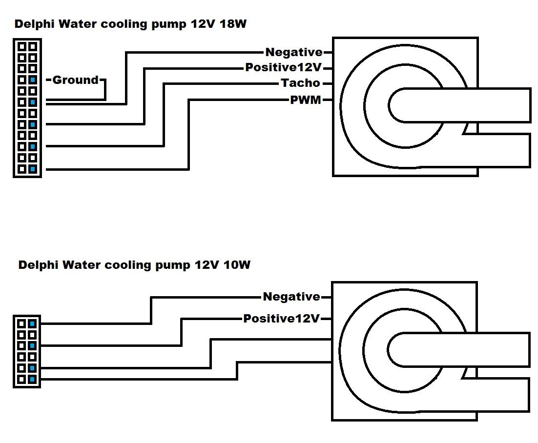

ok, auf seiner seite hat der verkäufer selbst abgebildet, wie man die anschlüsse modifizieren kann:
die 18w version soll sogar tacho und pwm können :d
