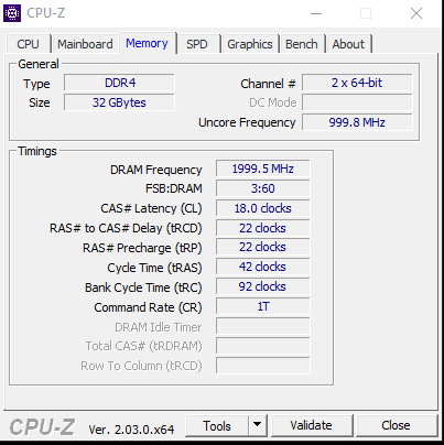

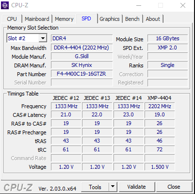

Laut XMP Profil soll der RAM mit 4400mhz laufen (können). Sobald ich jedoch eines der beiden XMP Profile (beide in meinen Augen die selben) einstelle fällt der aktuelle Takt auf 1333mhz statt auf 2202 zu steigen.
RAM wie er aktuell eingestellt ist, laut HWinfo64 läuft er im DC.
Den Takt habe ich manuell mit dem Try-Out-OC im BIOS/Uefi eingestellt. Aktuell 4000Mhz/1800FCLK
Er läuft stabil, keinerlei Crashes bisher. Wenn ich allerdings höher gehe (FCLK 2000Mhz und ALLES drüber) bootet er nicht mehr und zeigt einen RAM-Error an.

Die Ryzen CPU's können keine 4400 MHz.
Oh schade! Ich hatte mich stark gewundert, Das Brett wurde ja auch mit 4400Mhz+ beworben. Daher hab ich natürlich diesen RAM gekauft. Gibts denn einen Sweetspot den die Ryzen besonders mögen? Grundsätzlich kann man den RAM ja heruntertakten. Würde das etwas positiv bewirken?
3800 Mhz ist meistens Ende.
Mein Z690 D4 Brett kann sogar bis 5200 Mhz aber nicht die CPU, da ist bei 4133 Mhz Ende.
Man muss als erstes schauen was kann die ausgesuchte CPU und erst dann schaut man in die MB Memory liste des jeweiligen Hersteller.
Okay, danke für die schnelle Antwort. Werd den RAM dann mal in Richtung 3800 trimmen, vielleicht kommt man da in ruhige Gewässer. Danke noch mal!
You might reach 3866 but all in all you need to keep fclk = 1/2 mem speed
So for 3800 dram you need to set the fabric clock to 1900. Desynchronization of fclk and lock will result in a 5 us latency penalty
find your max stable fabric clock then get toppings as tight as you can
Your ram is 16gbit hynix cjr single rank, not the best but largely enough for Ryzen
