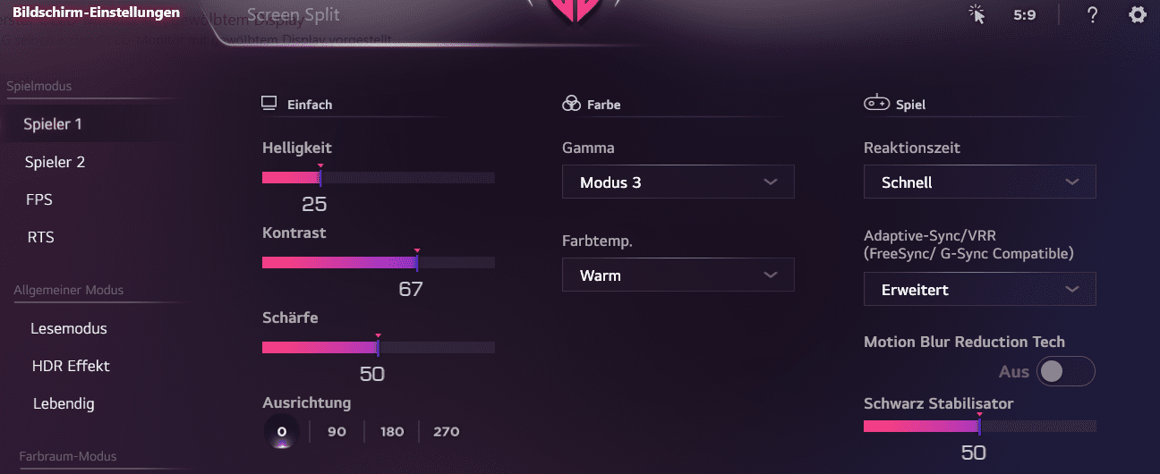

in den Nvidia Einstellungen taucht G-Sync als Option nicht auf, obwohl Monitor und Grafikkarte dies unterstützen sollten.
Habe bereits alle gängigen Vorschläge was Dr. Google hergibt ausprobiert. aber mein Verdacht ist, dass der Monitor hier unter Windows 11(!) keinen "optimalen" Treiber hat.
Von LG gibt es nur Windows 10-Treiber für den Bildschirm.
Hab mal das OnScreen Control-Tool von LG installiert, um die Infos zu den Bildschirmeinstellungen zeigen zu können:
Was könnte das Problem sein ?

Der 27GP950 ist nur G-Sync-compatible. Das funktioniert erst ab GTX1000-Serie. Du brauchst eine neue Grafikkarte.
Monitor:
Adaptive Sync, AMD FreeSync Premium (48-165Hz via DisplayPort, 48-144Hz via HDMI, mit LFC-Support, ohne HDR), NVIDIA G-Sync Compatible zertifiziert (60-165Hz via DisplayPort), VESA AdaptiveSync Certified
970 GTX:
NVIDIA G-Sync, NVIDIA VR-Ready, NVIDIA 3-Way-SLI, 0dB-Zero-Fan-Modus (bis 60°C), Basis-Takt übertaktet (+90MHz), Boost-Takt übertaktet (+101MHz)
Ok, dann erklärt es das schon. Danke!
