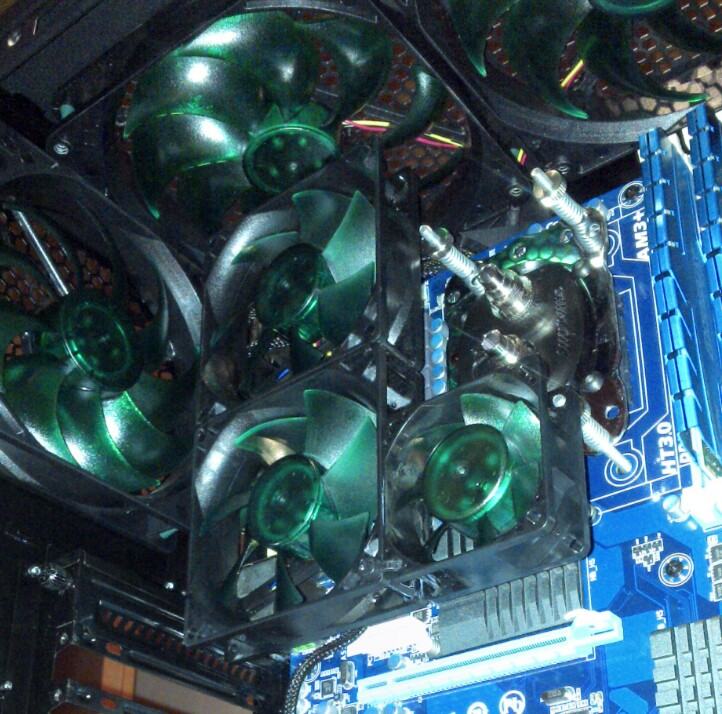

5,3GHz sind korrekt;) ... WLP funktioniert. Habe die Federn der Pinns etwas lang gezogen, so drückt der kühler fester dran. Erster testlauf "perfekt", der Kühlkörper wird nun richtig heiß und hinter dem.Board ist es "anfassbar". Es blasen 2x 92mm lüfter drüber(siehe Bild).

Ist ein wenig knapp zum ersten PciE SLot...passt den nun deine Gpu noch ? :eek: Aber ansonsten Top gelöst :) Was braucht den dein FX8320 für die 5.3Ghz an Vcore...würde mich echt mal interessieren?
Sind noch etwa 5mm Luft zum PCIe Slot, passt sehr gut, aktuell liegen bei 5,5Ghz 1,58V an, das ganze ist nur 1std prime stable, aber seit tagen stundenlang game stable, daher juckt mich Prime nicht wirklich :d Gekühlt word mit einem EK Supreme Kühler einem 360er EK und einem 240er Magicool radi. Alles im Grünen Bereich, nur die spawas haben mich gestört, ach das ist nun Geschichte. Laut IR Termometer hatte ich gestern nach 2std BF4 am Kühlkörper 61°C. Passt!

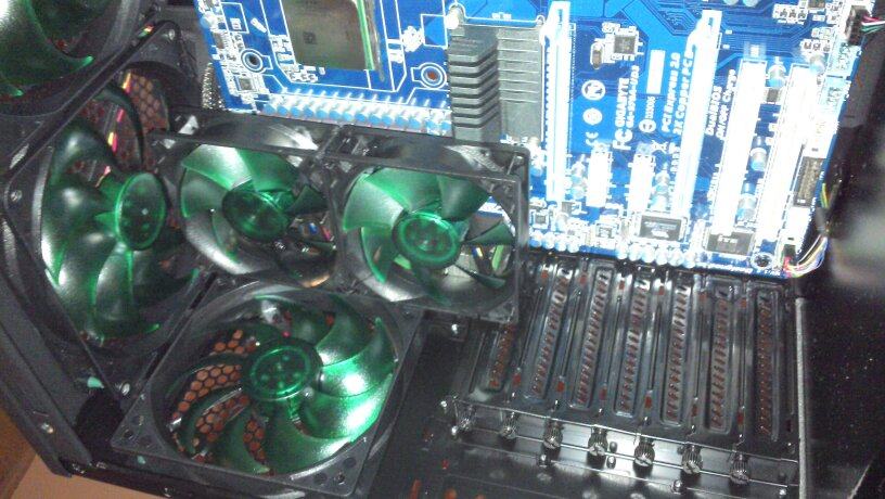

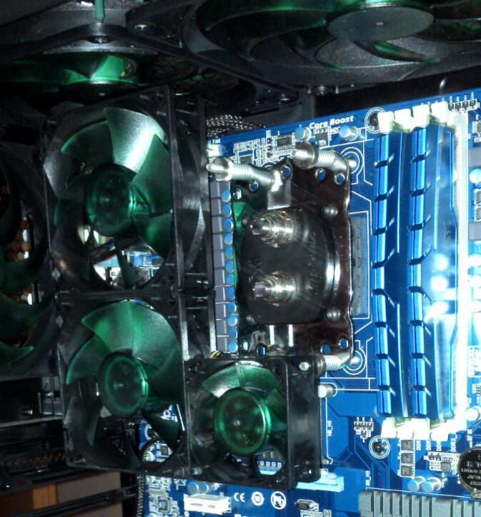

So, der Chipsatzlüfter ist auch installiert
, habe hier vorsichtshalber nun auch noch die WLP ersetzt.
Jetzt sollte es deutlich besser sein als zuvor =)

Schön, dass es was gebracht hat.
