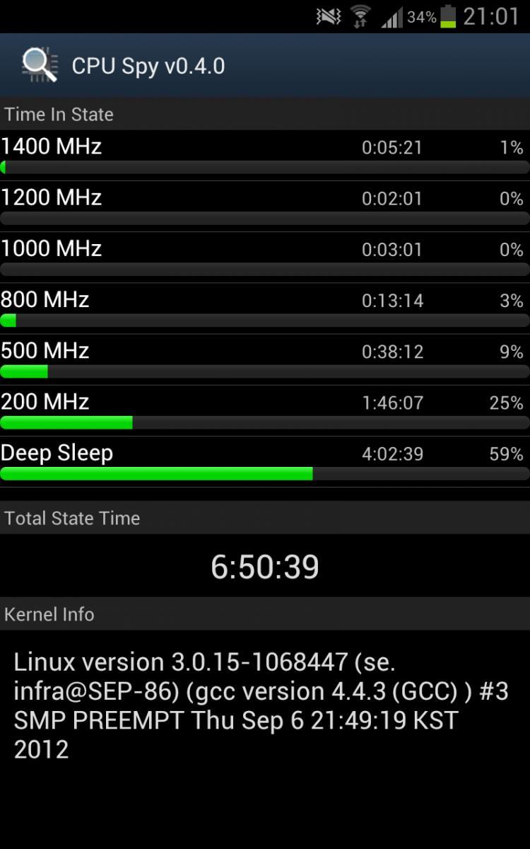

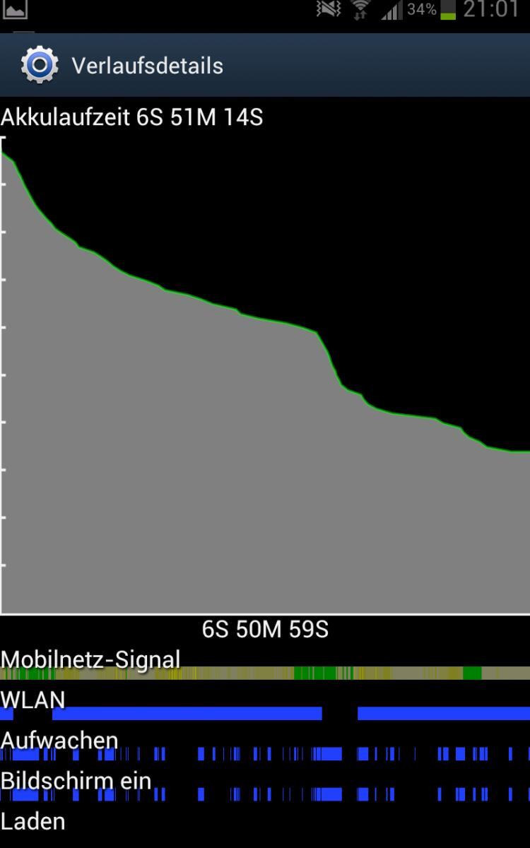

Kannst du uns mal einen Screenshot deines Akkuverbrauchs zeigen? Vlt. ist auch einfach nur ein Pruess / App die sehr viel Akku zieht...
Was verstehst du denn unter "Benutzung"? Film schauen, Spielen, Lesen?
Das dein Akku besonders schnell läd finde ich nicht...mein S3 brauch auch nicht viel länger um solche Werte zu erreichen...
Kann ich nachliefern, aber egal ob die software (auch) schuld is, ich kann nicht nachvollziehen wieso der Akku soschnell läd, das kann nicht sein, der müsste ja real nur die hälfte von dem haben was ich angezeigt bekomme.
Hier die screens,screen on time lag bei knapp 2h.

Klick mal auf "Bildschirm" um zu zeigen wieviel Stunden der Display an war...an sich schauen die Screens für mich ganz normal aus...vor allem weil WLAN fast durchgehend an ist...
Scheint ja in der Tat auch recht viel benutzt zu werden...
Schau mal einen Post über dir :wink:
Wenn 2h Nutzung bei dieser geringen off charger zeit normal sind dann weiß ich auch nichtmehr, das note soll min auf 4h kommen, das s3 packt auch 5h+
